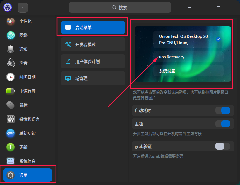

我在多重引导选择屏幕上按下向下箭头键以选择另一个操作系统。 但是选择了默认操作系统Deepin 20.8。 因为这个问题,我无法在 PC 上使用其他操作系统。 我在之前的 Deepin 20.7 上遇到过同样的问题。 这是一个非常令人沮丧的问题。 如何解决这个问题?

2023-01-19 16:56
控制中心->通用->启动菜单,点击其他启动项切换 grub 默认选中项

152******14
2023-01-20 04:39
把启动延时打开,把你第一系统打勾

忘记、过去
2023-01-20 18:55
vw98008:
感谢你的信息。 如果我的理解是正确的,这个过程会要求先登录Deepin操作系统,然后换一个操作系统。
能够在多启动屏幕上选择操作系统仍然是更好的选择。很难修复Deepin在多启动屏幕上把下箭头键当回车键吗?
“很难修复Deepin在多启动屏幕上把下箭头键当回车键”
如果你是指,在 grub 引导界面,按“下方向键”后,会和按“回车键”效果一样,直接进入当前选中项的话,目前没有人反馈遇到过这种情况 doubt
可以像楼上用户说的那样,在截图里显示的界面打开“启动延时”,看看是不是因为延时太短导致的错觉。

vw98008
2023-01-21 09:16
我调整“启动延时”, 这不改变启动行为。
