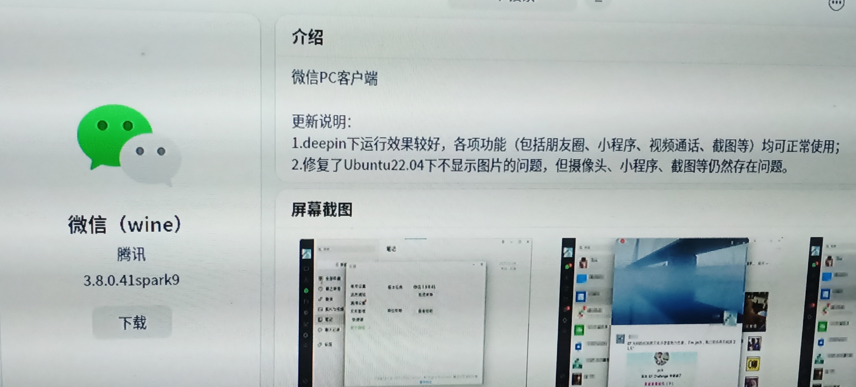

3.星火wine微信
deepin下正常,debian,ubuntu下不正常,卡死了
神末回复:wine微信的话,可以替换swine7启动,目前没有分包启动(本人之前帖子下的话)

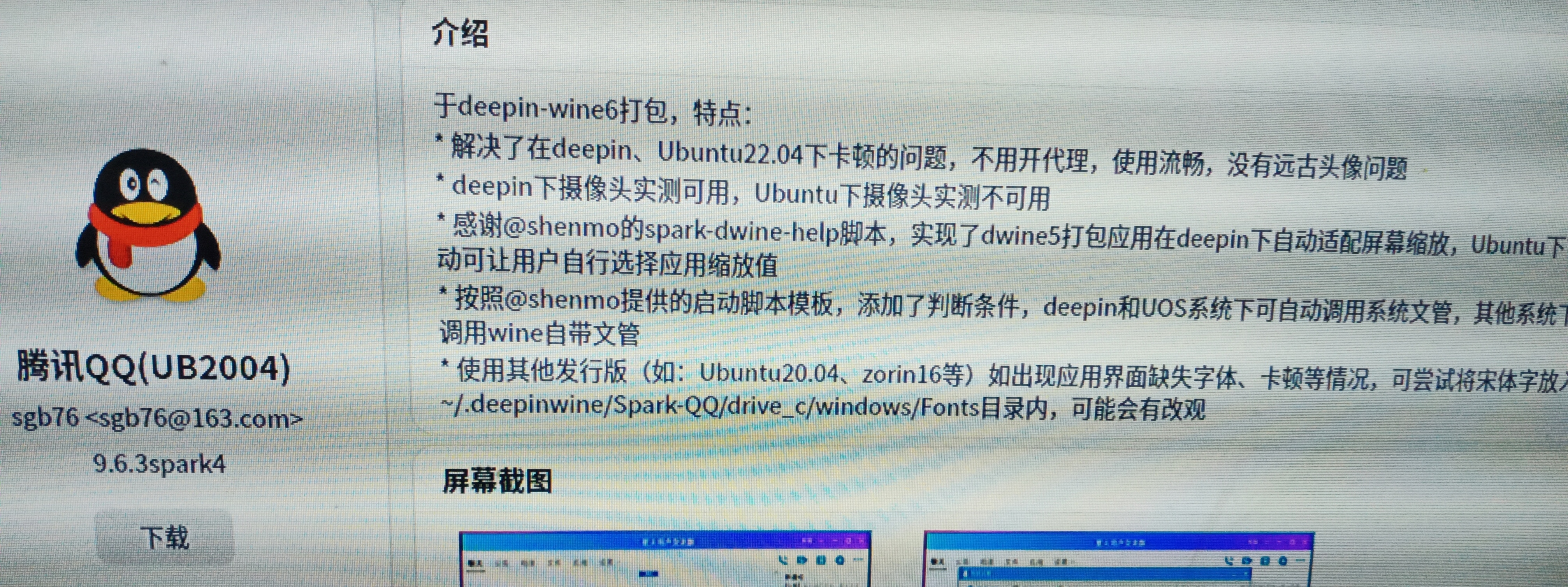

4.wineqq
debian和ubuntu,都卡写了解决卡顿,实际使用上还是卡
