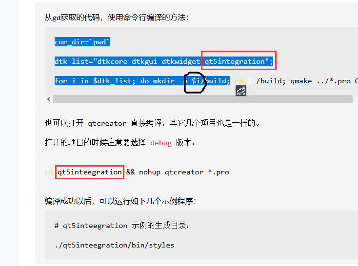

按照UOS开发者文档中的指引,我试着安装dtk及相关的组件
https://developer.chinauos.com/#/pages/document/info?id=42e5c0af-4b32-40f2-ac1a-2308bbdb78cf&admin=
在进行到“3.1 手动编译及运行”中的下述步骤时
cd qt5inteegration && nohup qtcreator *.pro
遇到报错:DdciIcon: No such file or directory
用其他编译方法我也没能绕开这个报错,有人能帮忙看看这是怎么回事吗?怎么绕过去?
谢谢!

blue_whale
2023-01-19 00:36
原始文档有问题:
根据上下文, 可以看出下面进入的目录是上面的参数创建的, 而$i就是遍历了每个list的值, 截图中红框内的字符串有问题, 下面的多了一个字符e
如果文档没有其他问题的话, 你把这个目录名改一下应该就可以继续了
当然, 如果你有时间, 也可以联系网页下方的技术服务提醒他们纠正这个问题.
阿楠
2023-01-19 16:32
哦,是啊,原始文档多了一个e
