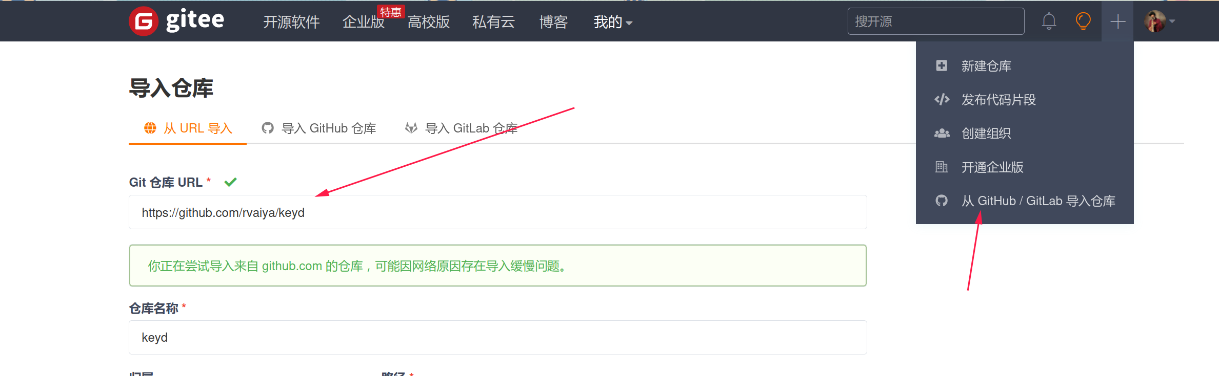

如果没有科学上网的兄弟,可以去gitee上克隆github的仓库,如下图

如果你是拉取仓库到自己的gitee上,请自行修改 git clone 后面的仓库地址

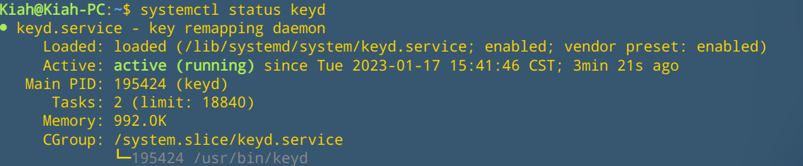

写完后 在 命令行窗口 输入 sudo keyd reload 重新加载资源
sudo keyd reload
如果不行的话建议 sudo systemctl restart keyd.service 重新启动服务
开启开机自动启动服务 sudo systemctl enable keyd.service
