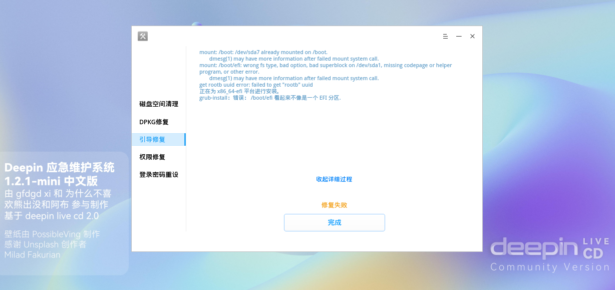

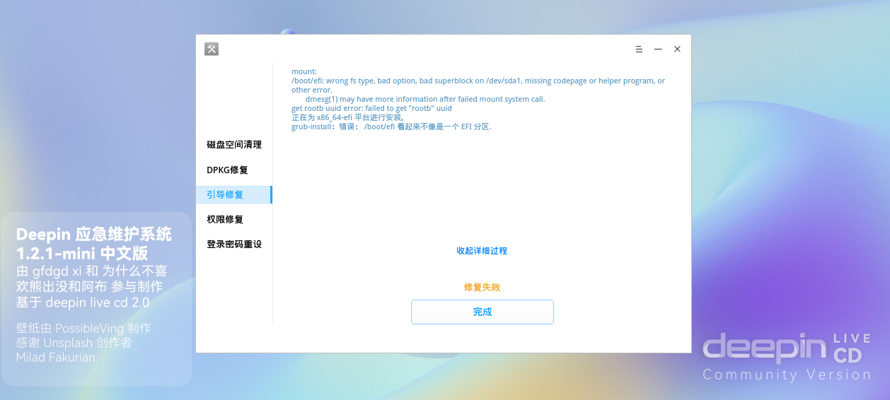

因为这次丢失deepin启动项的经历,我又专门测试了esp分区被破坏的情况下deepin系统的启动和引导修复。
发现如果esp分区被删除后再重建,用deepin的liveCD中的修复工具是无法修复引导的,错误提示为:boot/efi分区看起来不像是一个efi分区。
我搞不清这是为什么,因为重建的esp分区就是在liveCD里用分区工具建的,也设置了分区标识为boot-esp,而且重建esp分区后,用U盘启动进入winPE,用dism++或其他工具都可以正常修复win系统的引导。因为无法修复deepin的引导,最后我只好用备份还原工具从备份文件中恢复esp分区,开机才能重新进入grub菜单,但这个操作其实已经不是引导修复,而是备份还原了。

但我今天测试格式化esp分区重建后 ,不知道为什么用liveCD里的工具修复deepin引导一直失败,用pe里的dism++修复Windows引导就没问题,你帮我想一想是哪个啥问题。
我手头没有efi启动的deepin

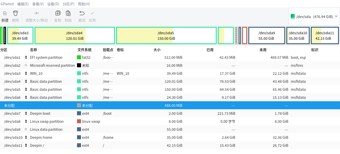

这个错误提示看起来是挂载错误了。这个挂载操作我没怎么看懂,他把/dev/sda7挂载到了/boot,又试图把/dev/sda1挂载到/boot/efi。你的磁盘分区情况是怎么样的?你试试手动挂载一下?

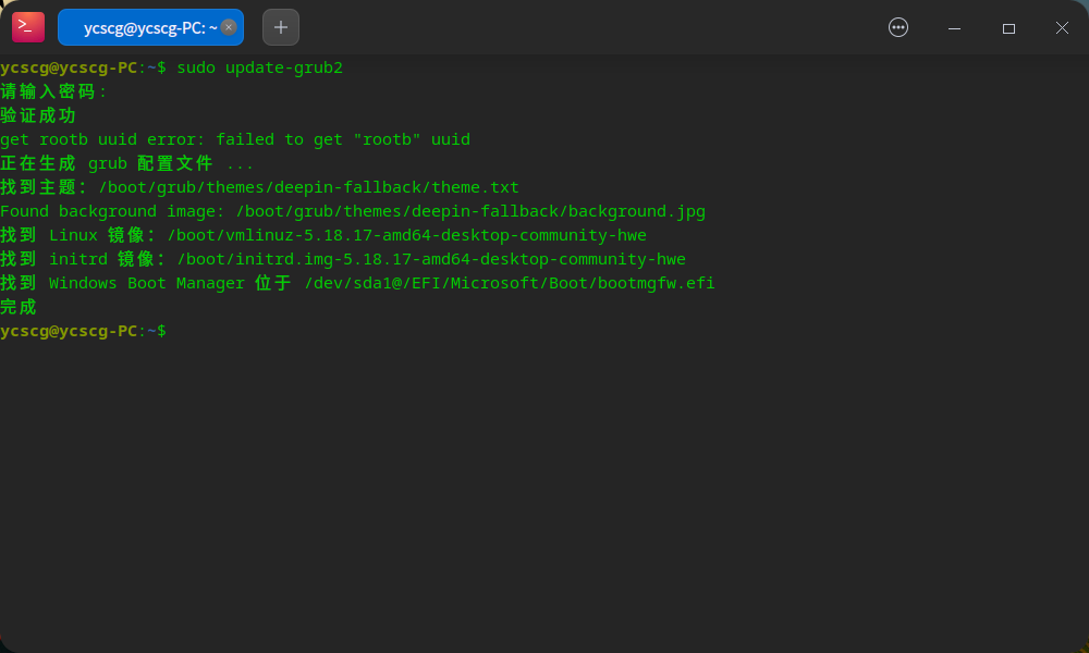

ycscg
2023-01-21 04:56
/dev/sad7是我单独划分出的一个boot分区,大小2G,挂到/boot是正确的,/dev/sad1就是ESP分区,是删除后重建的。
我感觉liveCD里的修复工具有BUG,因为我将esp分区删除再重建后,用liveCD中的工具修复引导都是失败的。但如果用备份还原工具将esp分区还原,系统可以正常启动,进入系统后在终端执sudo update-grub命令可以正常修复,但其实在系统已经启动的情况下,执行这个命令不能叫修复,最多叫更新,因为此前系统引导就是完好的,这个命令只是重写了一遍罢了。而且用备份还原工具恢复esp分区后(引导也一起恢复了),用liveCD里用工具修复依然失败,只有在新安装系统后进入liveCD时可以成功执行引导修复,但新装系统引导是完好的,可以修复没意义,在损毁的时候能修复才有意义,所以这个工具肯定有BUG。
引导修复工具要做到系统根目录所在分区及boot分区(如果有的话)没有被破坏的情况下,只要有个ESP分区,就能修复引导,甚至可以更智能一点,即使没有ESP分区,只要硬盘上还有300MB空闲空间就能自动建立一个esp分区并修复引导,这样才叫修复。
这是在系统启动后执行sudo update-grub的结果
这是系统分区情况
这是在liveCD中用工具修复的结果显示
因为用工具不能修复损毁的引导,所以我现在只用备份还原ESP分区的办法代替用工具引导修复,虽然也挺简单的,但工具不能修复引导始终是个问题。
