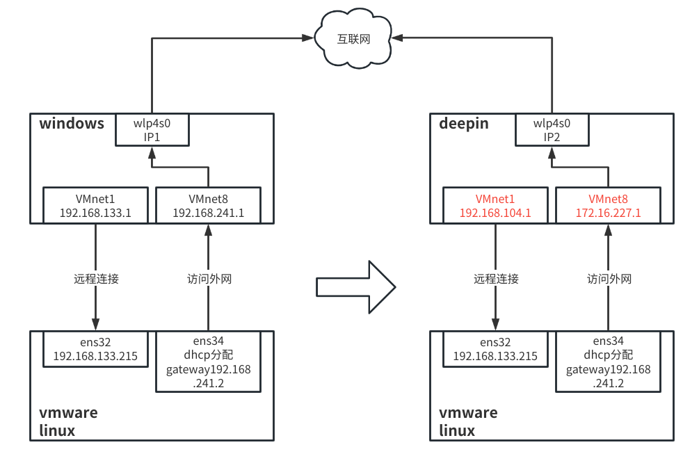

刚入坑deepin,之前用的是windows,安装完vwmare后,发现与虚拟机的网络有问题,双向访问都不同,vmware的虚拟机是windows的时候一直在用的,deepin里选择了继续使用原先的,没用重新安装,试了几个网上查到的方法,没有解决。
大致的网络访问关系如下,需要配置一下标红的两个虚拟网卡

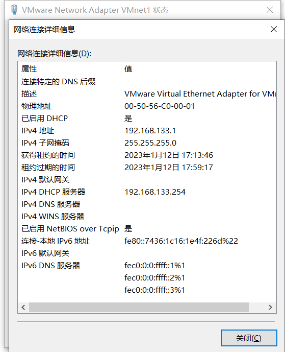

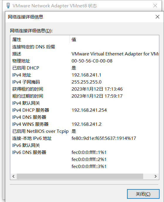

原windows的网卡配置

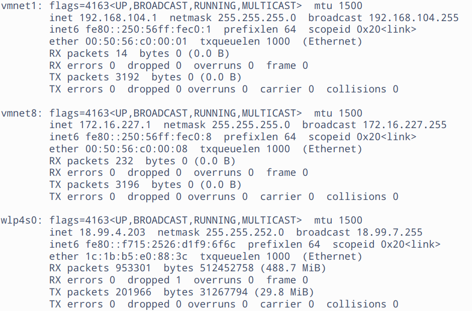

deepin的网卡信息如下
请教各位大佬,deepin上要如何配置,存量的vmware虚拟机有点多,希望不要有改动。

试过修改vmware的网段,可以从deepin访问到虚拟机里。
但是虚拟机要访问互联网不行,vmware访问互联网本来设置就是dhcp自动分配ip,网段也是按照deepin的vmnet8的网段来分配的,但是访问不了互联网,应该deepin上也要修改一下,把vmnet8通过wlp4s0这个网卡转发出去

虚拟机配置的分别是host only给宿主机ssh连接,nat用于访问互联网,之前windows下是可用的,换到deepin之后不知道要怎么配置。
目前成功的是修改host only和deepin保持同一个网段,可以ssh访问,但我想把deepin的网段换192.168.133.x。
另外一个通过nat访问互联网,应该是dhcp分配ip,目前可以ping通deepin的虚拟网卡172.16.227.1,但是请求无法转发到互联网。
182******68
2023-01-17 17:15
解决了,在vmware修改了一下网络设计就可以了。
不知道什么原因,也是网上看到别人说的,试了一下真的可以了😂
