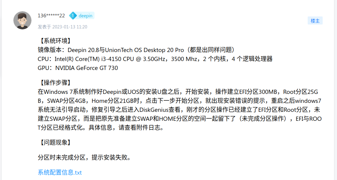

【系统环境】
镜像版本:Deepin 20.8与UnionTech OS Desktop 20 Pro(都是出同样问题)
CPU:Intel(R) Core(TM) i3-4150 CPU @ 3.50GHz,3500 Mhz,2 个内核,4 个逻辑处理器
GPU:NVIDIA GeForce GT 730
【操作步骤】
在Windows 7系统制作好Deepin或UOS的安装U盘之后,开始安装,操作建立EFI分区300MB,Root分区25GB,SWAP分区4GB,Home分区21GB时,点击下一步开始分区,就出现安装错误的提示,重启之后windows7系统无法引导启动,修复引导之后进入DiskGenius查看,刚才的分区操作已经建立了EFI分区和Root分区,未建立SWAP分区,而是把原先准备建立SWAP和HOME分区的空间一起留下了(未完成分区操作),EFI与ROOT分区已经格式化。具体信息,请查看附件日志。
【问题现象】
分区时未完成分区,提示安装失败。
系统配置信息.txt
UOS-installer.2023-01-13-10-50-55.txt
deepin-installer.2023-01-11-17-43-25.txt
deepin-installer.2023-01-11-17-43-02.txt
deepin-installer.2023-01-11-17-13-59.txt

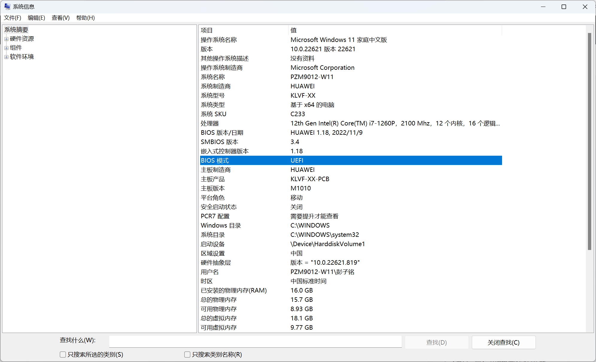

2023-01-14 05:54
看看这一项是BIOS还是UEFI,如果是BIOS就是2楼说的那样。
