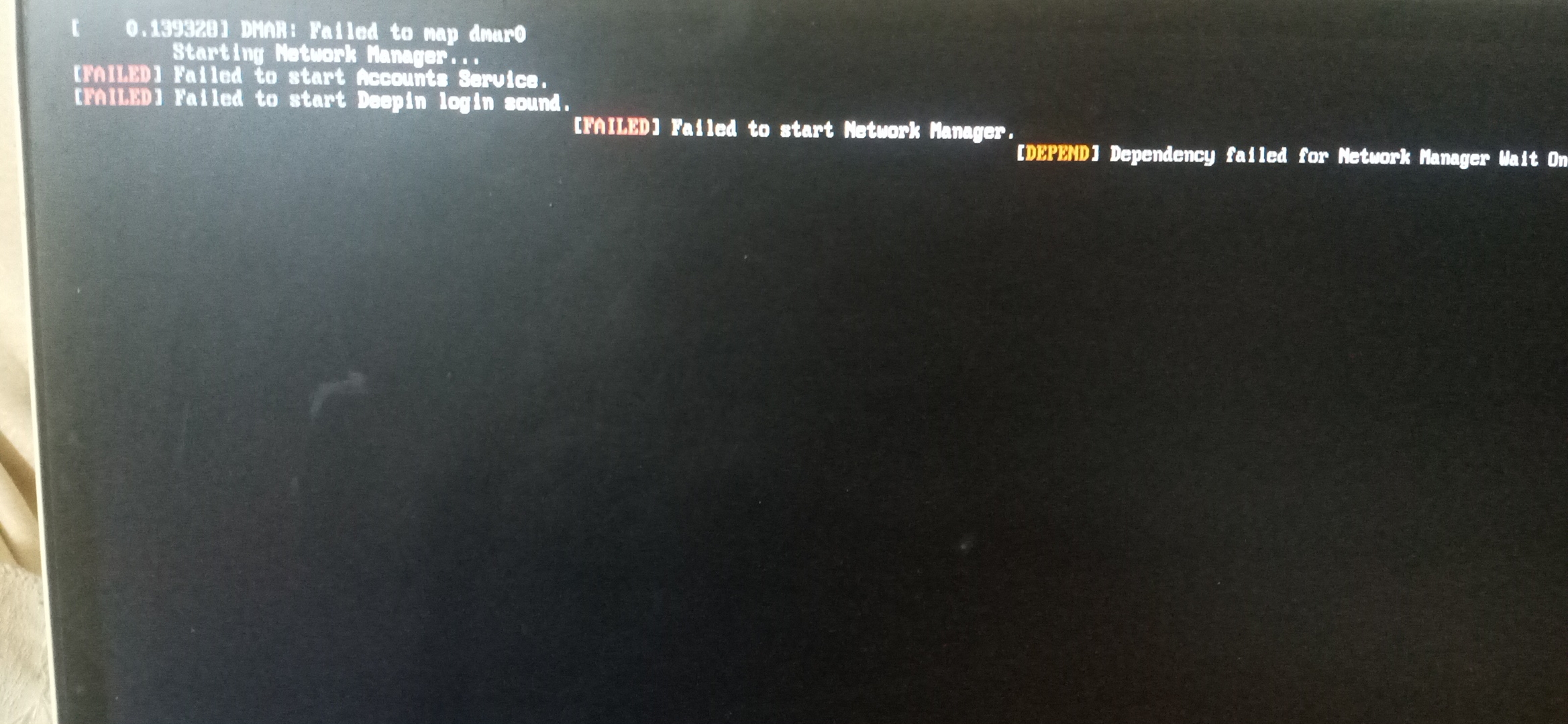

本人机器i5,750
用deepin23最新测试版本无法启动,能进tty模式
启动显示4个失败
不知道什么原因
好奇deepin20.9怎么出了
还有20和23分区不同上游不同,deepin官方怎么推出版本升级工具
目前希望bate版本解决部分机器启动失败问题

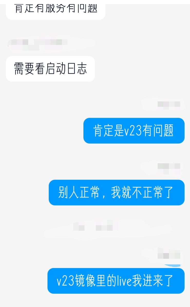

不要说我安的不对多种方法,ventoy ,深度U盘制作,还有软碟通,都试了20.8正常,23不行
23带的live可以进
群友的方法无法解决该问题

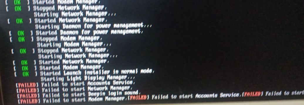

青稚
2023-01-08 23:02
青稚
2023-01-08 23:23
重启了,就这样,live也试了,还有grub里面的恢复功能也试了,就是不行

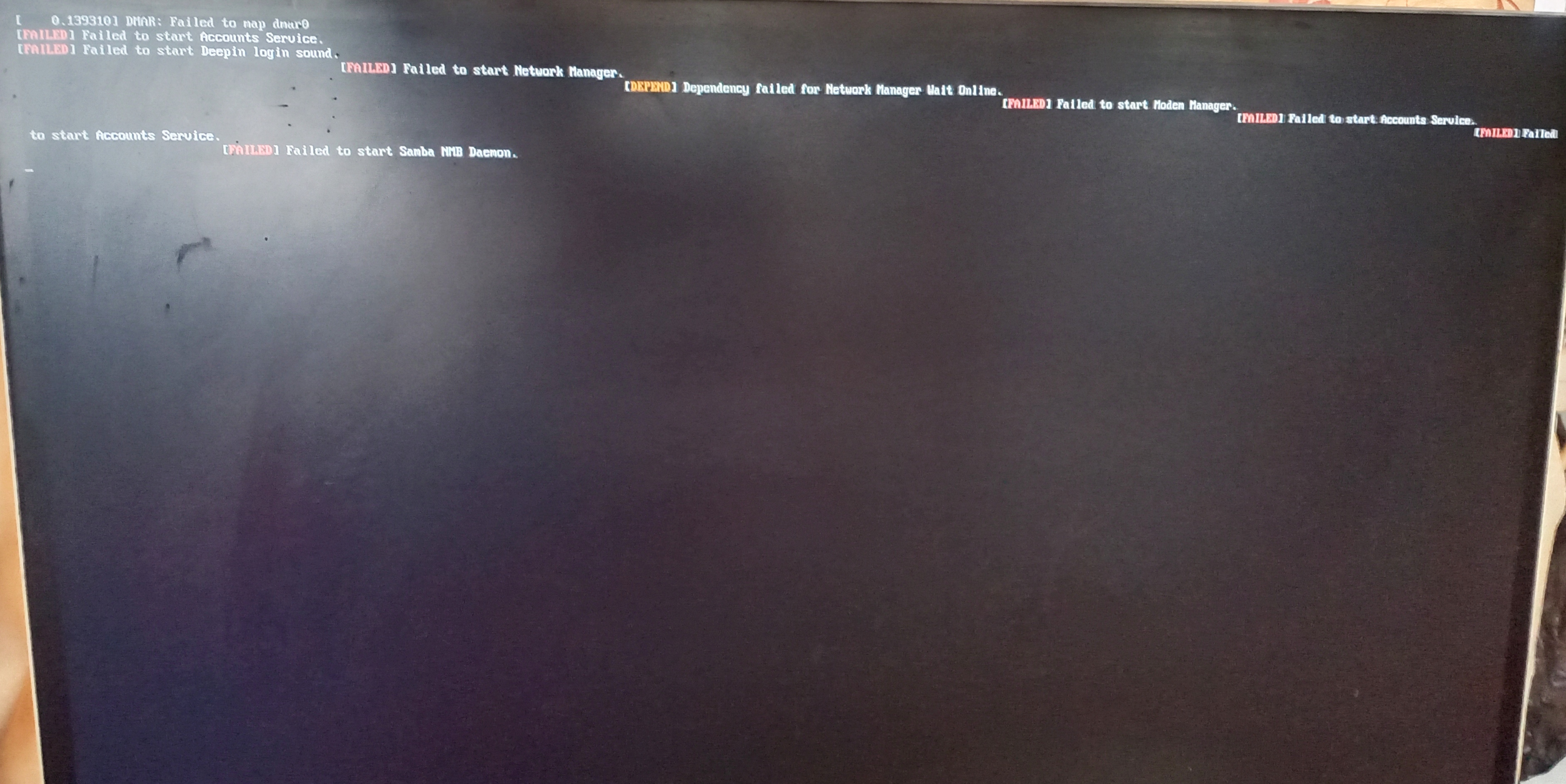

deepin_xiaoqian
2023-01-16 17:46
感谢您的反馈~
目前我们v23 beta还处于测试阶段,您反馈安装后无法进入桌面的问题,对应安装的日构建镜像地址可以提供下吗?bios中安全启动是否打开?安装时的引导方式是什么呢?
目前较稳定的v23日构建镜像是https://cdimage.uniontech.com/daily-iso/image-beige/20230105/
青稚
2023-01-16 20:22
deepin_xiaoqian:
感谢您的反馈~
deepin V23 Alpha
不是日构建镜像,看我投票的帖子,就知道是这个版本!
quxinyong
2023-02-20 04:35
sudo apt install kde-plasma-desktop
sudo dpkg-reconfigure lightdm
执行以上命令后,可以进入桌面了。答案详见下面的评论区,
https://zhuanlan.zhihu.com/p/560849012
青稚
2023-02-20 05:25
quxinyong:
你挖坟了,已经解决了,深度官方!
