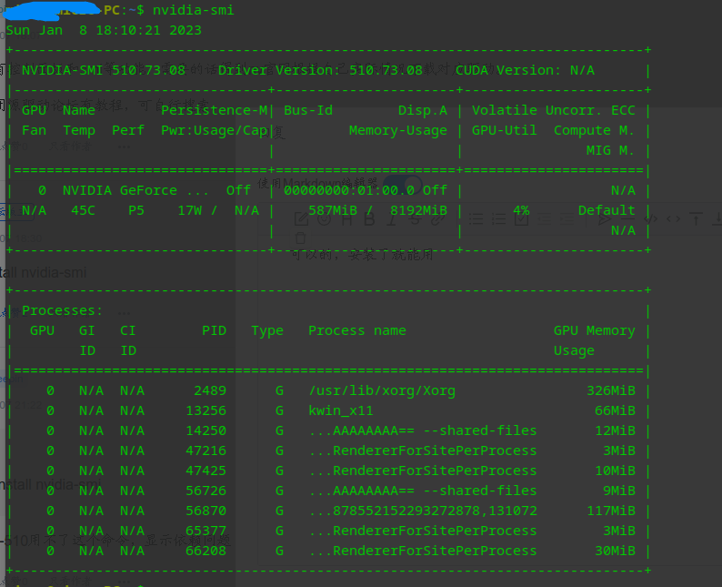

sudo apt install nvidia-smi

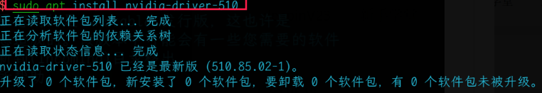

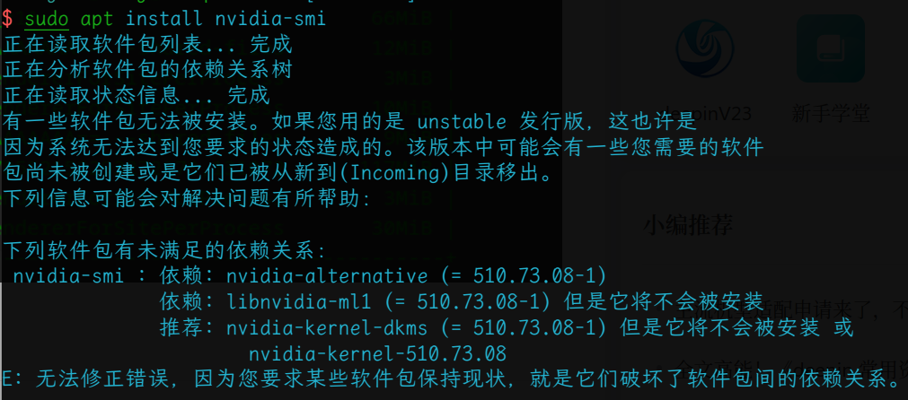

nvidia-driver-510用不了这个命令,显示依赖问题

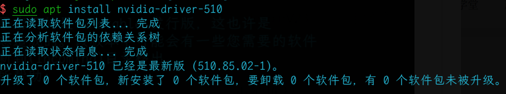

我的安装nvidia-driver-510后,是
nvidia-driver-510 已经是最新版 (510.85.02-1)
510.73没啥问题,85就有问题了
Breeze
2023-01-09 04:35
dufengming2008:
可以的,安装了就能用
两张图的输出很明显了,依赖问题
