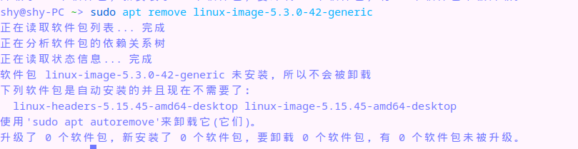

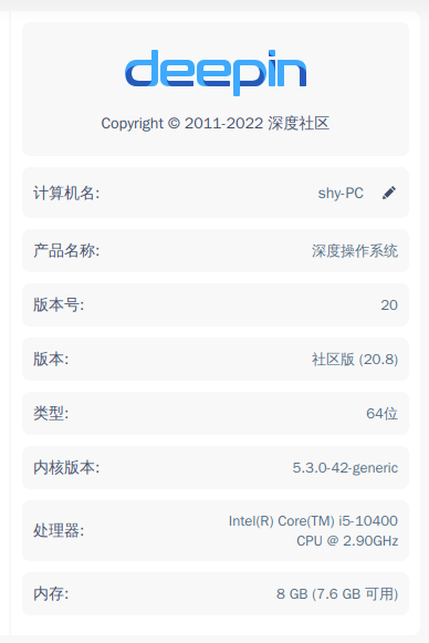

如题
apt表示我也不知道啊?
但是无论是grub还是进了系统显示的都是5.3.0
(5.3.0内核有的时候还没有10400这个cpu,自然核显没驱动起来分辨率有问题。。)
问题是不是apt安装的还能是怎么来的呢?我又应该怎么删掉这个内核呢?(是20.8安装镜像装的系统,不可能有遗留问题)

sudo dpkg -l | grep '5.3.0'
请输入密码:
ii libepoxy0:amd64 1.5.3-0.1 amd64 OpenGL function pointer management library
ii liblightdm-qt5-3-0:amd64 1.26.7.11-1+dde amd64 LightDM Qt 5 client library
ii linux-headers-5.3.0-3-amd64 5.3.15-6apricot amd64 Header files for Linux 5.3.0-3-amd64
ii linux-headers-5.3.0-3-common 5.3.15-6apricot all Common header files for Linux 5.3.0-3
ii linux-image-unsigned-5.3.0-42-generic 5.3.0-42.34 amd64 Linux kernel image for version 5.3.0 on 64 bit x86 SMP
ii linux-modules-5.3.0-42-generic 5.3.0-42.34 amd64 Linux kernel extra modules for version 5.3.0 on 64 bit x86 SMP
shy@shy-PC ~> sudo apt remove linux-modules-5.3.0-42-generic linux-image-unsigned-5.3.0-42-generic linux-headers-5.3.0-3-common linux-image-unsigned-5.3.0-42-generic
正在读取软件包列表... 完成
正在分析软件包的依赖关系树
正在读取状态信息... 完成
下列软件包是自动安装的并且现在不需要了:
grub-pc grub-pc-bin linux-compiler-gcc-8-x86 linux-headers-5.15.45-amd64-desktop linux-image-5.15.45-amd64-desktop linux-kbuild-5.3
使用'sudo apt autoremove'来卸载它(它们)。
下列软件包将被【卸载】:
linux-headers-5.3.0-3-amd64 linux-headers-5.3.0-3-common linux-headers-amd64 linux-image-unsigned-5.3.0-42-generic linux-modules-5.3.0-42-generic
升级了 0 个软件包,新安装了 0 个软件包,要卸载 5 个软件包,有 0 个软件包未被升级。
解压缩后将会空出 139 MB 的空间。
您希望继续执行吗? [Y/n]
这样删掉就没问题了吧(自动安装的grub-pc是不是还要手动装回来)
