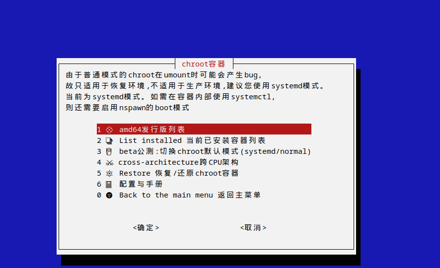

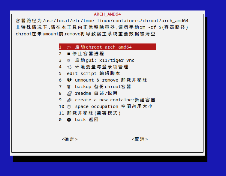

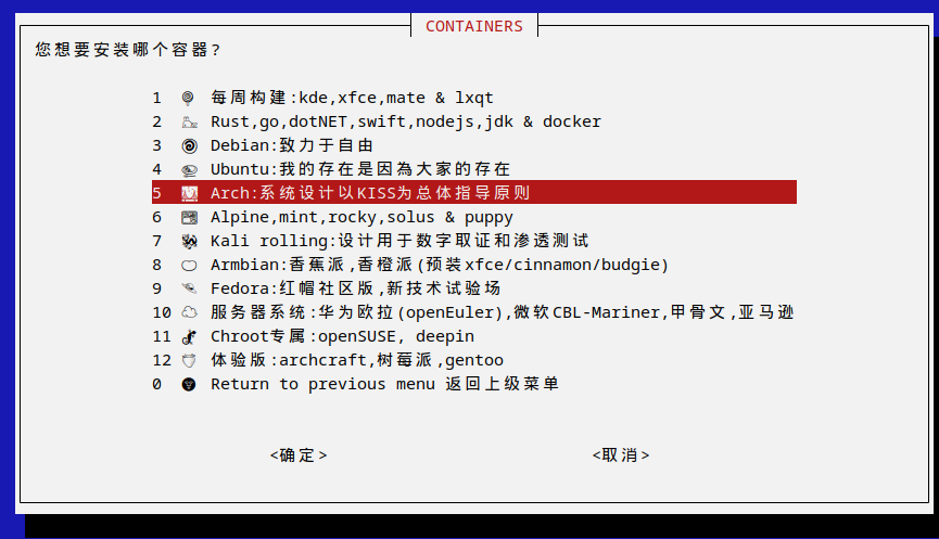

shy
2023-01-05 02:25
PrintfCow:
不会,请教。听说docker可以干这个,但是具体就不知道了
https://gitee.com/mo2/linux可以用这个脚本
curl -LO https://gitee.com/mo2/linux/raw/2/2.awk
awk -f 2.awk
一路回车后选择Manager
选择chroot容器
amd64发行版列表
找到arch
自动配置后装桌面(脚本会有选项)
然后两种方案显示图形界面
第一种装完桌面后脚本会问你配置vnc,用vnc连接(deepin上安装vnc viewer)
第二种
容器内export命令设置$ DISPLAY=:0
然后容器外运行
xhost +
最后容器内命令行直接运行你的图形程序,应该就可以

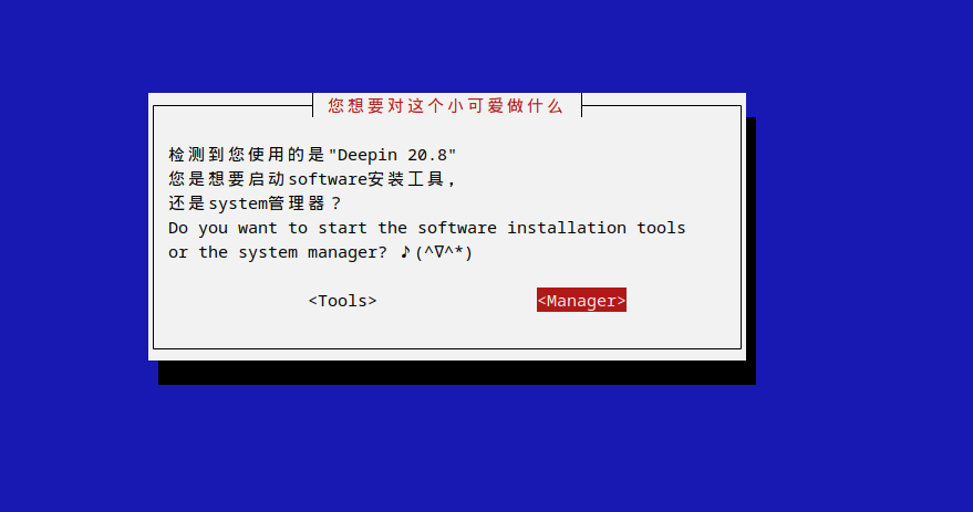

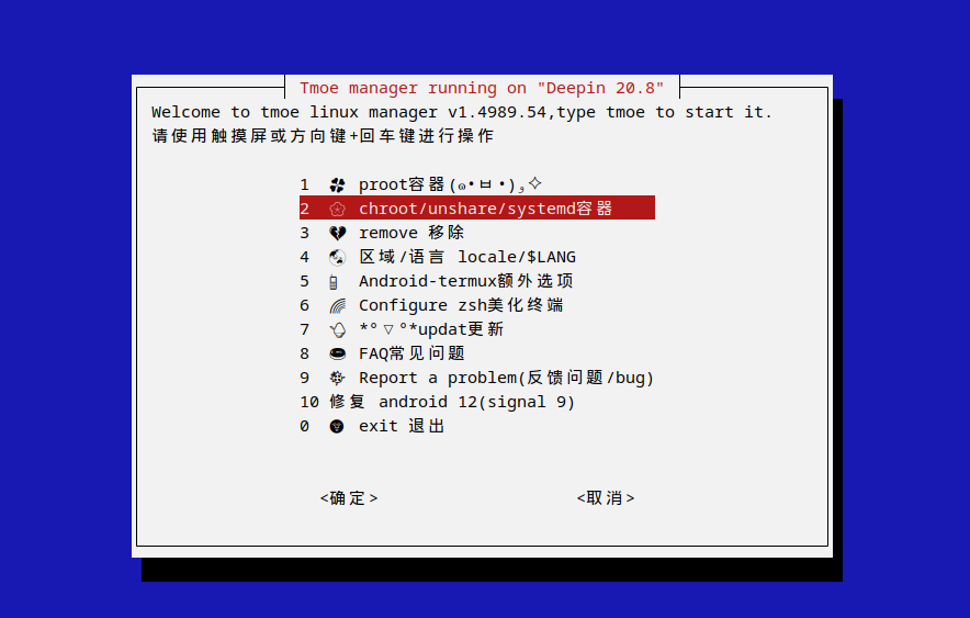

shy
2023-01-06 05:57
PrintfCow:
我这里一直按enter会跳出程序,看了一下,第二个选项默认是 N,如果手动输入 Y则开始安装,但是通过伪GUI安装完桌面环境后,输入 startvnc看不到桌面(我用的dde,没找到arch)
如果你在选择manager那里没选错的话
这个时候打开vnc viewer(应用商店有),链接他提示的ip和端口(本机可以输入127.0.0.1:xxx,xxx是端口)
就可以了
但听你描述你好像manager那里选错了,好像选成了tool
照着我这个来应该没问题
之后他会问你要不要装桌面,随便装一个就行(不过不建议dde,毕竟只是为了跑个软件没必要跑着这么大的桌面,装个lxqt或者xfce就行)
然后配置vnc startvnc
用本地的vnc viewer链接

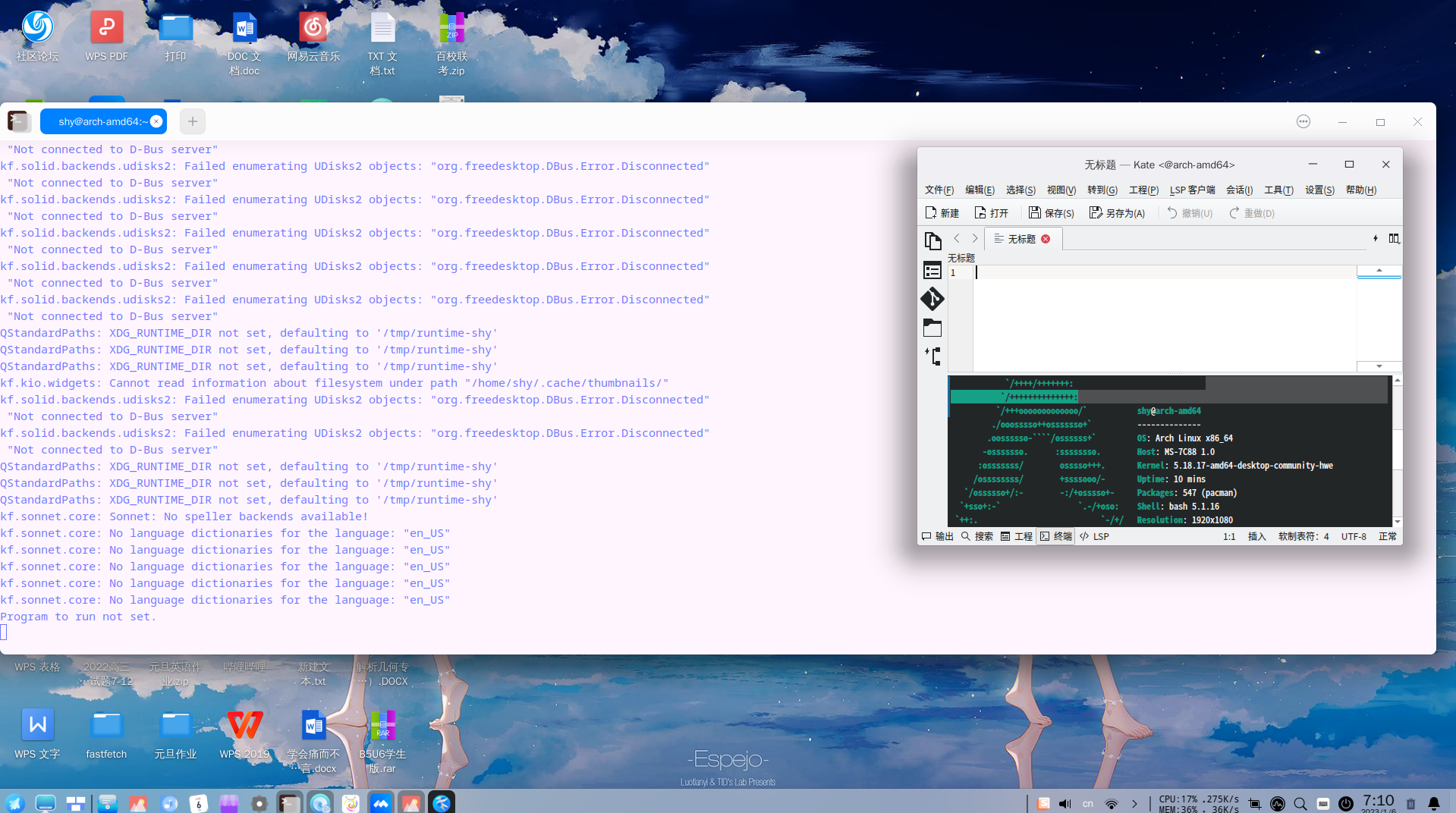

2023-01-06 15:11
PrintfCow:
逝过了,要用新版本主要是因为musesound
你也可以选用容器外运行xhost +(每次重启必须运行一次)
容器内运行
export DISPLAY=:0
然后直接在容器内用终端运行软件
(下图中是在容器内运行kate文字编辑器的结果)
