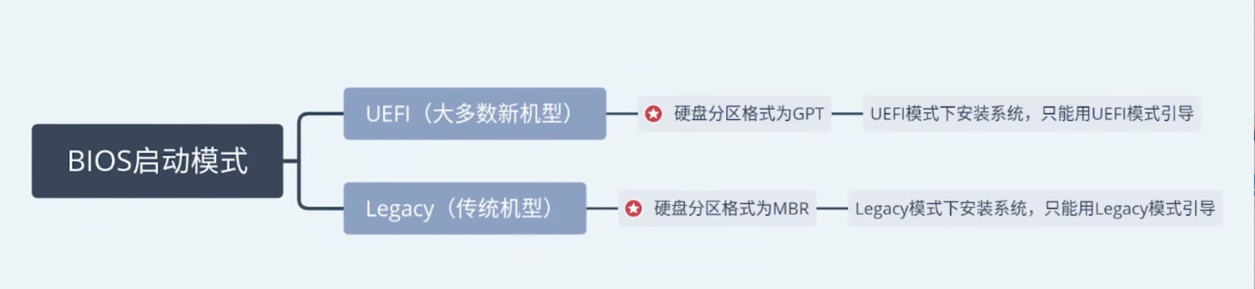

【BIOS启动模式:Legacy】
由于近两三年的新笔记本电脑其BIOS启动模式都支持UEFI引导,那么传统的台式机电脑都是采用Legacy引导,我的旧台式机也是使用Legacy引导,也就是系统中默认的BIOS启动“传统”方式。
当然,deepin官方也支持旧电脑的系统更换,从Windows更换为deepin.

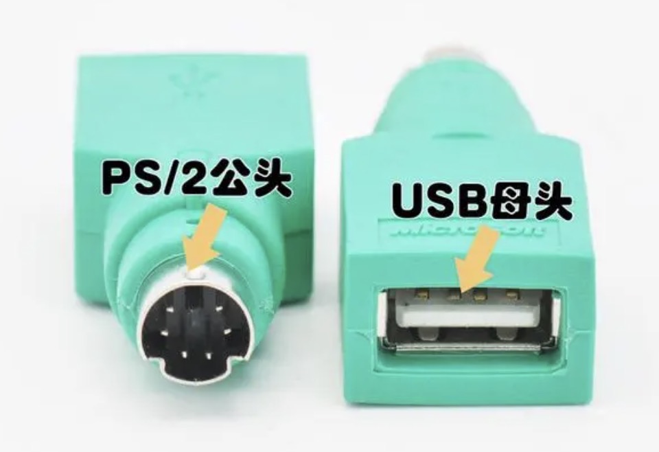

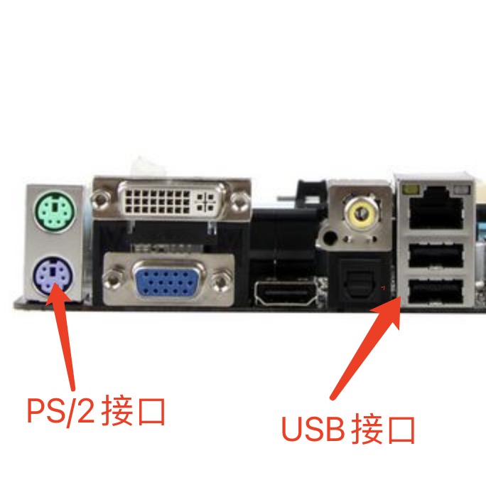

1.深度deepinV20.8版本,其PE系统启动盘引导,不支持传统的PS/2接口的键盘输入;
现在的电脑,其有线键盘都是USB接口,不再是PS/2接口。而PS/2接口和插头的使用,主要集中在一些老式台式机,我自己在安装deepin V20.8版本时其PS/2接口的键盘是无法进行字符的输入,这也侧面说明deepin v20.8版本更支持USB接口的有线键盘使用。

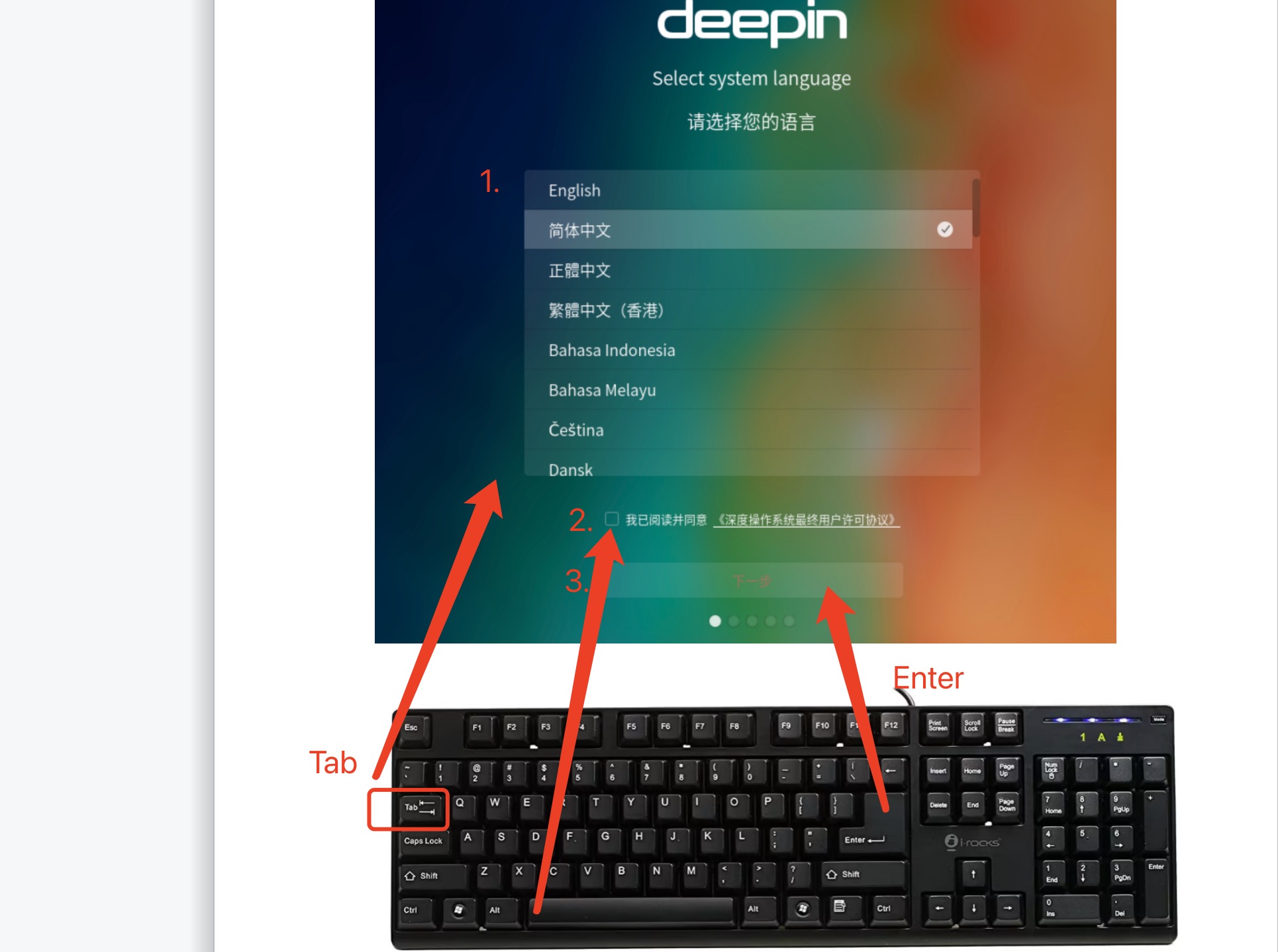

2.鼠标有问题时,键盘不支持安装界面UI控件的触发。
倘若问题一的现象不存在,我继续使用有线键盘去输入并触发deepin安装界面的一些UI控件,会没有任何反应。比如,在有线键盘中输入“Tab |<-”键会选择安装界面的一些菜单选项,输入“Enter <-”键可以表示相关操作的“确认”,输入键盘底部长条的“空格”键可以进行内容事项的“勾选”。
之所以要让键盘能进行以上的界面UI操作,是因为我自己的有线鼠标有时会突然出现故障,不能进行“单击”操作。而且,市面上一些数码产品的专卖店目前也只售卖无线鼠标,如果短时间内无法更换有线鼠标,完全依靠键盘操作进行系统的BIOS的系统引导和安装,也是个省事的方式。
最后,通过键盘来操作deepin操作系统的引导和安装,可以极大限度的避免“鼠标出故障无法操作”的风险。

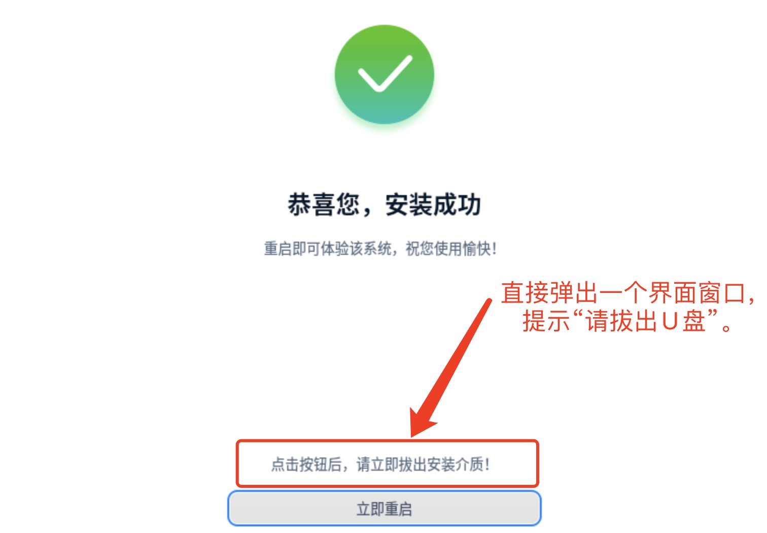

3.关于PE系统的引导安装,U盘仍不能自动关闭其驱动。
真机安装我选择U盘的安装方式,但是让我感到不是很满意的地方是:BIOS模式引导进行安装之后,系统重新启动时为什么不能自动安全关闭U盘驱动,反而让自己进行重复性的BIOS模式的引导安装。
我的意思是:能不能在BIOS模式引导安装结束之后,能不能给一个弹窗来提示用户主动拔出“U盘”,再进行系统的重新启动和初始化。

赞成楼主的建议,建议在重启的前一步,增加一个窗口(请拔出U盘或介质),让用户进行二次确认。

也不是说二次验证,只是希望系统的引导能够自动化去管理U盘驱动。

安装完成后拔出U盘这一点确实值得好好优化,我忘记是linux mint还是哪个其他发行版了,它的提示就很好,是在重启之后才出现画面提示拔出U盘按Enter键
deepin是在重启前就提示拔出U盘,但如果在重启前U盘就拔出来的话,电脑却无法正确引导至安装好的deepin系统
确实,U盘启动和磁盘启动的选择需要更加自动化。

首先,我台式机2012年的主板都是UEFI引导了啊,笔记本这么慢吗?然后就是我电脑ps/2键盘好像正常安装使用啊,我记得当时好像硬重启一下键盘就有反应了
2023-01-04 22:30
不支持PS2键盘?回头试试

我这边机器不支持啊,输入不了,只能换USB插头的有线键盘。
老式台式机支持Ps/2插头的有线键盘,在安装deepin v20.8版本的过程中无法输入。
