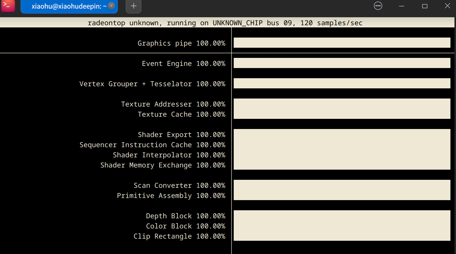

v23安装amd官网显卡驱动更简单,不需要用脚本文件,直接一条命令加入一个ubuntu20.04的源就可以了。下面大概说一下步骤
第一步:进入下列文件,进入后以管理员身份打开
第二步:安装一个文本编辑器,系列自带的不能用。以后能用了就不用安装第三方文本编辑器。我安装的是Sublime Text你可以安装别的。千万不要用wps和Libreoffice打开
第三步:用文本编辑器打开sources.list文件,在里面加入一条ubuntu20.04的源
deb https://mirrors.tuna.tsinghua.edu.cn/ubuntu/ focal main restricted universe multiverse
加入后保存退出。如果你不想安装第三方文本编辑器,你也可以用nano或vim来编辑
然后再打开sources.list.d文件夹,在里面新建一个rocm.list文件,并加入下面这个源,也就是安装amd官方显卡的源
deb [arch=amd64] https://repo.radeon.com/rocm/apt/5.4.1 ubuntu main
第四步:修改/etc/os-release中的ID为ubuntu,
sudo nano /etc/os-release
ID=Deepin 修改为ID=ubuntu
第五步:更新一下源,千万不要安装更新!!!!!!!!
sudo apt update
这是会出现密钥什么的,用下面的命令
sudo apt-key adv --keyserver hkp://keyserver.ubuntu.com:80 --recv 871920D1991BC93C(注把871920D1991BC93C换成你自己的)
好了后,然后再更新一下源:sudo apt update
第六步:安装显卡驱动
sudo apt install rocm-dev
安装的时候有时会很慢,有时会很快。发现早上或深夜安装的速度特别快。快的时候几分钟就好了。
驱动安装好后,接下就是设置一下。
1:sudo vim /etc/modprobe.d/amdgpu.conf打开后在里面添加
options amdgpu si_support=1
options amdgpu cik_support=1
2:等上面安装好后,在终端分别输入下面这个命令
ls -l /dev/dri/render*
sudo usermod -a -G render $LOGNAME
sudo usermod -a -G video $LOGNAME
3:设置用户 GPU 使用权限,将当前用户加入到权限组:
4:为系统以后的用户都添加权限
sudo /opt/rocm/bin/rocminfo
sudo /opt/rocm/opencl/bin/clinfo
5:将 ROCm 添加到环境变量:
sudo echo 'export PATH=$PATH:/opt/rocm/bin:/opt/rocm/profiler/bin:/opt/rocm/opencl/bin' | sudo tee -a /etc/profile.d/rocm.sh
监控(optional)
AMD 没有 NVIDIA 类似 nvidia-smi 的命令,只能使用第三方,这里推荐 radeontop,可以直接使用 apt 安装。
sudo apt-get install radeontop
sudo radeontop
6:在终端输入
如果没有报错,说明安装成功了。到这里还没有完,接着网下看
7:将ROCm路径加入系统PATH环境变量
在终端输入
8:在终端分别输入
rocm-smi
sudo radeontop
如果你出现的也是类似这样的,表示已经安装成功。
接下就是把ID改回Deepin
把sourecs.list里面的ubuntu源删除或禁用。也就是下面这条
把sourecs.list.d文件夹里的rocm.list里面的源也禁用,在前面加一个#号就禁用了。
也就是在下面这条源前面加一个#号
到这里就完全结束了。重启一下电脑完成。

JacksonWu
2023-01-12 21:47
我是在20.8上安装radeon rx580 的驱动,但是发现 ls -l /dev/dri/render* 时根本没有这个目录,
在执行dmesg | grep amdgpu 时有如下的输出
[drm:amdgpu_init [amdgpu]] ERROR VGACON disables amdgpu kernel modesetting.
另外,在grub的内核参数里必须加上 nomodeset 这一项,否则显卡没有输出。
显卡硬件应该是好的,因为在ubuntu下面驱动是正常的。
JacksonWu
2023-01-12 22:23
qq4945286:
如果你是V20.8系列也可以按上面的步骤安装,我安装试了一切顺利
请问一下,您是什么型号的显卡?我是RX580,驱动不能加载
JacksonWu
2023-01-13 00:01
JacksonWu:
是内核参数的原因,不能使用nomodeset,需要替换成 amdgpu.dc=0。
修改后,已经可以正常加载amdgpu的驱动了。
qq4945286
2023-01-14 10:54
JacksonWu:
现在是等beta出来再来折腾
