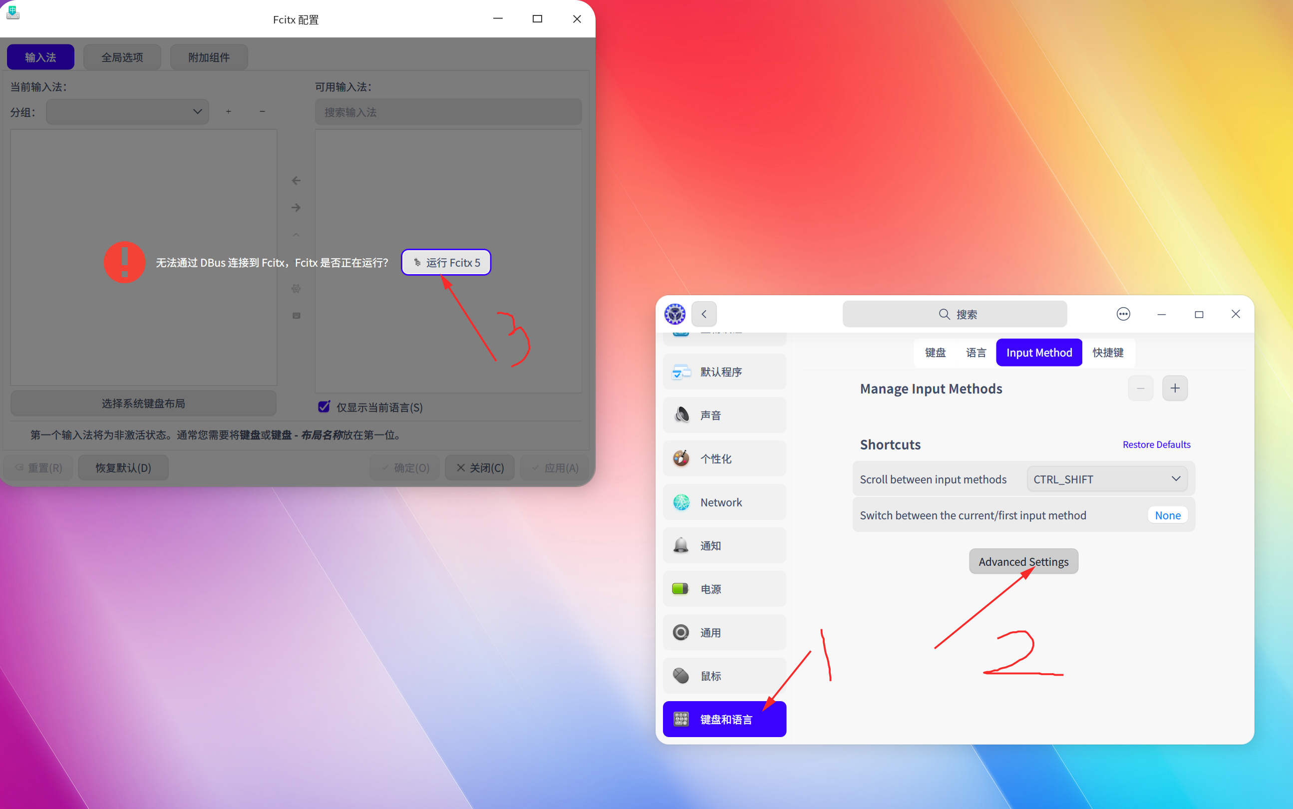

点击运行fcitx5后,就可以选择自己的要的输入法,选择好后点击应用和关闭
然后就会出现输入法,就可以使用了。我不知道用命令怎么把fcitx5添加开机启动。每次重启后都要这样设置一下。只是后面不要重新选择输入法,开启后就是你上次设置好的输入法

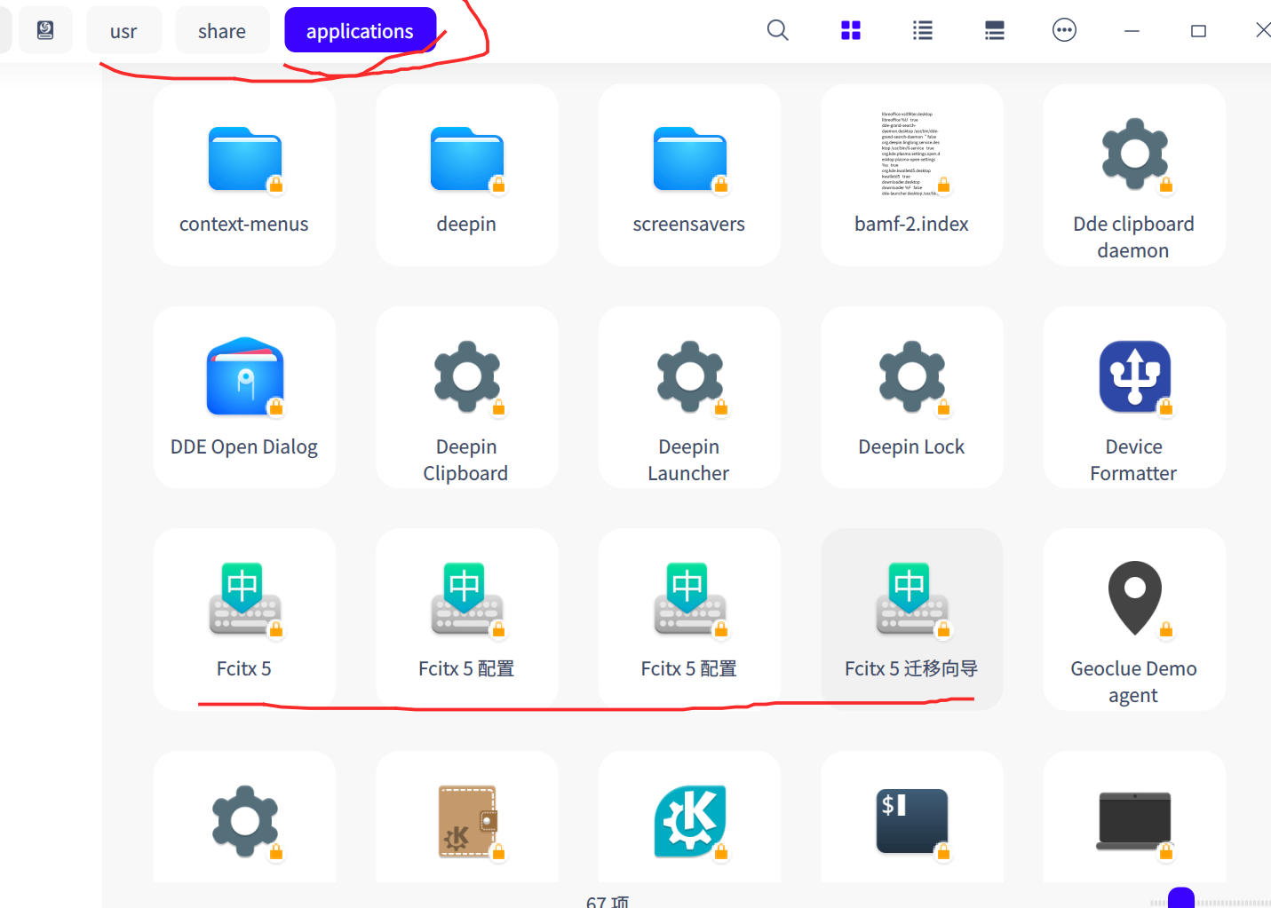

qq4945286
2023-01-03 05:16
主要是启动器里没有fcitx5,要是有就好办了但这个下面是有的,就是不显示到启动器里面
jiutian123
2023-01-03 06:45
qq4945286:
拖不到启动器里面去tail
Jokul
2023-01-03 08:01
jiutian123:
拖不到启动器里面去tail
以文本编辑器打开看看 里面是不是有个 noDisplay=YES,删除或者改成=NO,应该就可以在启动器显示了
2023-01-03 17:44
学习了,谢谢分享kissing_heart
qq4945286
2023-01-03 18:35
Jokul:
谢谢!已经可以了,把noDisplay=true改成noDisplay=NO

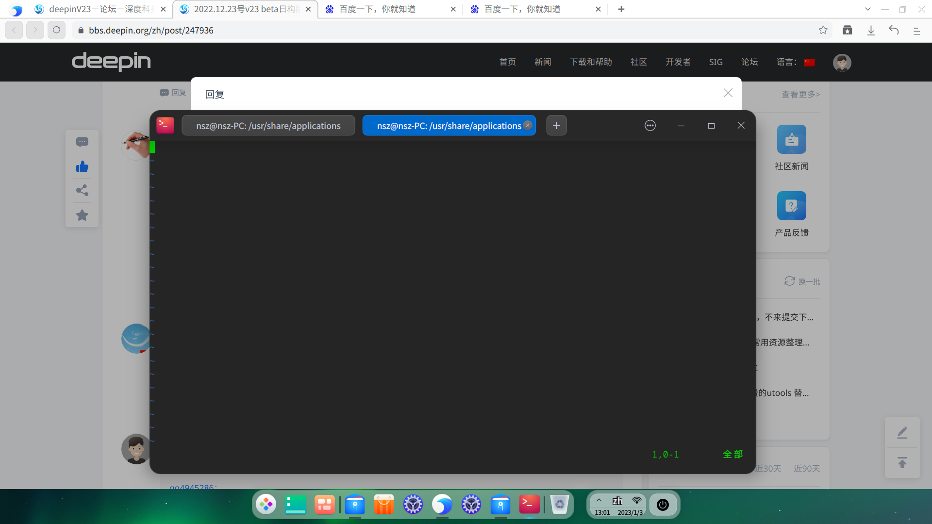

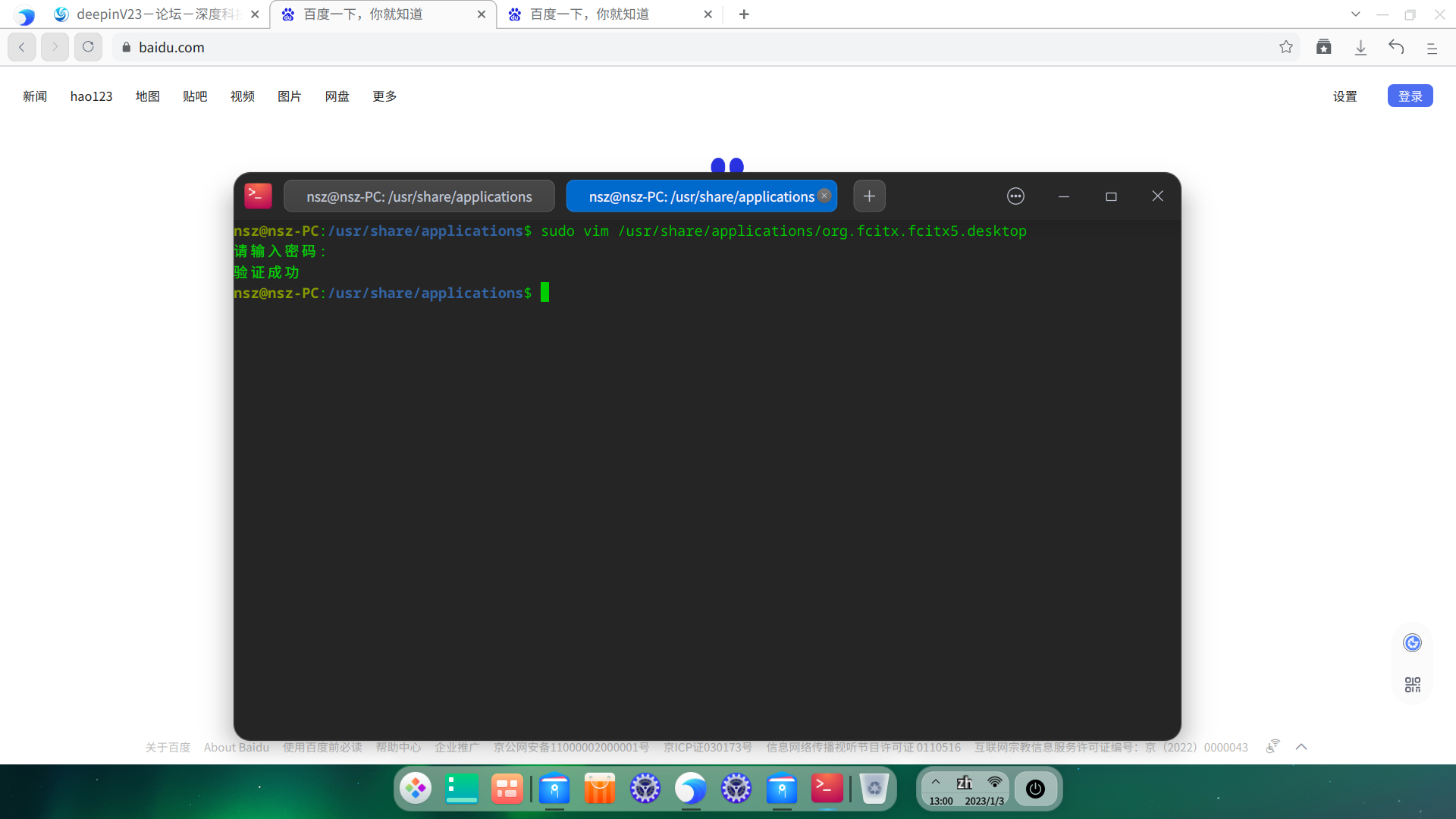

怎么打开的?我打开是空的sad
直接写一下你的命令和打开文档名吧tail
jiutian123
2023-01-03 21:01
qq4945286:
WangZhongyun
2023-01-03 22:11
jiutian123:
用nano代替vim比较好,nano有操作的快捷键提示,操作更方便
