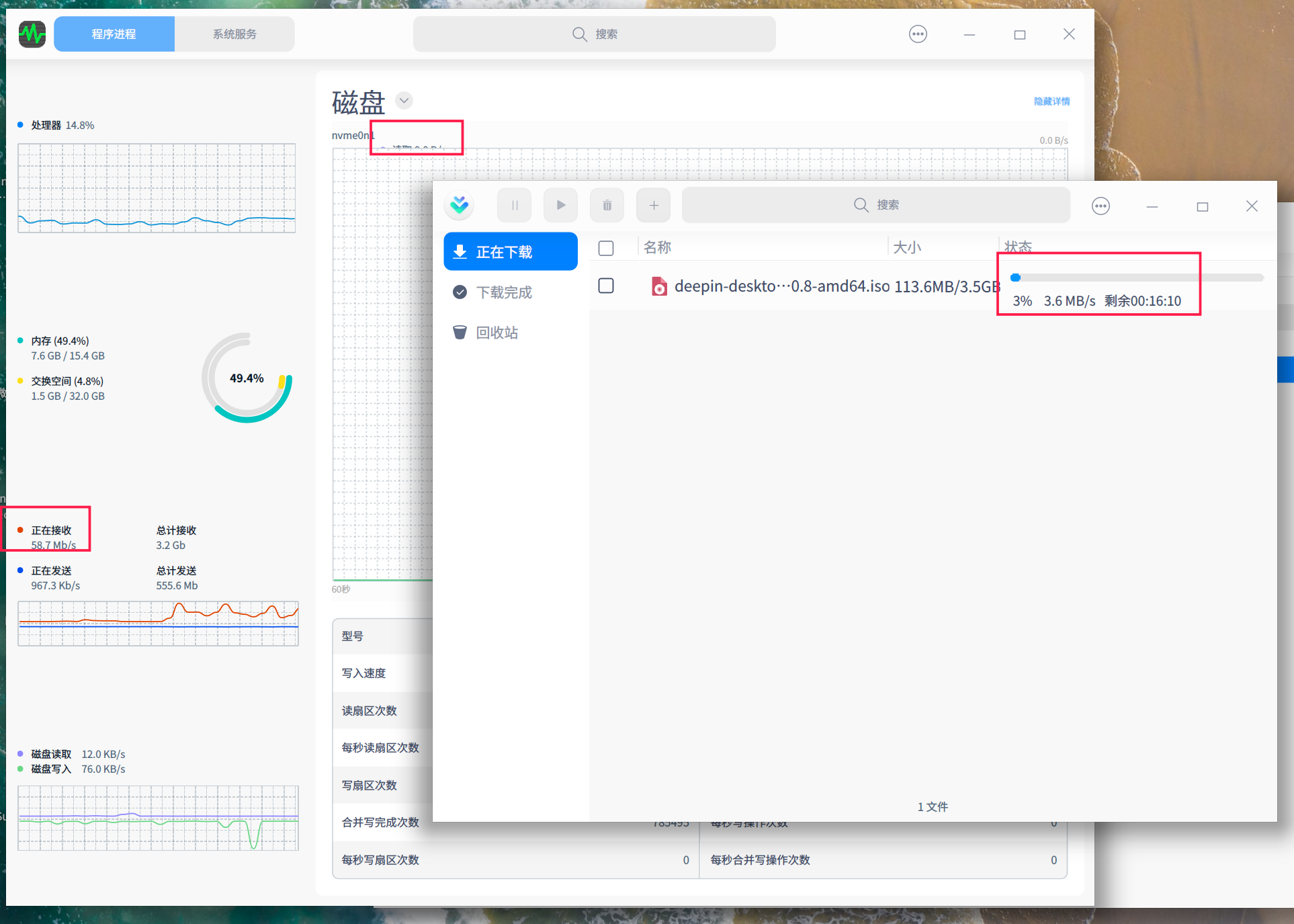

如题所述,
本机系统版本为最新的deepin 20.8
问题一:测试下载一个ISO文件,下载器显示下载速度为3.6MB/s,但再系统监视器的流量显示直接显示为58.7Mb/s(作为一名普通用户,完全看不懂这个单位)
问题二:在磁盘图标下面有一个模糊显示的一行奇怪字,感觉还是发布版本的时候测试还是不够严禁哦
其他同学有遇到这个问题吗?
问题截图如图:

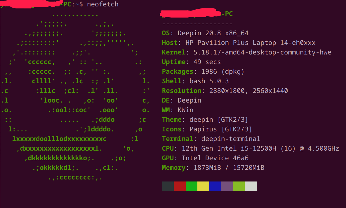

系统信息如下:
Mb 跟 MB 的分别大概是一个位元跟一个字节(1字节 = 8位元)的分别,所以 3.6 MB/s 可了解为 3.6 x 8 = 28.8 Mb/s。虽然相对于 58.7 Mb/s 还是少了一点,但是系统总接收的流量可能不单是你那个 iso,或许包括运行时开销,因此个人觉得也算正常的
这个应该是 UI bug,可以考虑到 https://github.com/linuxdeepin/deepin-system-monitor 提单

我这边特意查看几遍系统监视器几个界面,没有发现左上角有您说的类似文字有没有显示全的情况。其二 ,您说的两个界面的速率不同的现象,两个界面表达的含义不同,系统监视器显示的是您整个网卡数据收发情况,下载文件只是其中的一部分。更多的是其他网络请求和交互。而下载器 就是单单指的是文件下载速率。个人看法,如有纰漏,还望纠正。

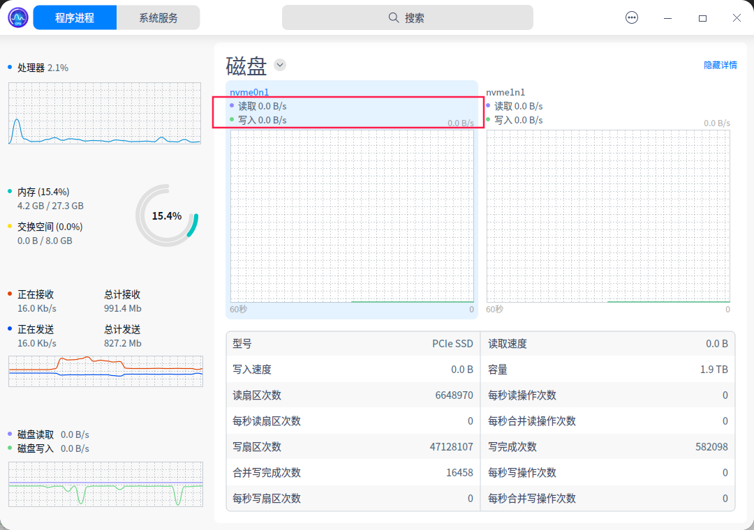

忘记、过去
2022-12-26 21:30

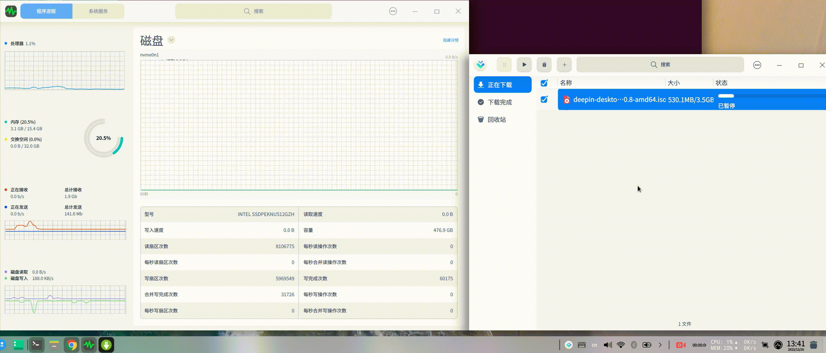

显示不全的应该是这部分吧,不知道是不是单硬盘才会这样
linngc
2022-12-26 21:36
忘记、过去:
对,我感觉显示不全的是这个部分

琴软
2022-12-26 21:40
忘记、过去:
是不是只有双硬盘才这样显示。我的单硬盘 没有这些信息。这地方还有参数控制吗 ?
linngc
2022-12-26 21:46
琴软:
使用排除法看看,暂停下载 看看监视器网速能降低到几乎为零。然后 再开启下载,再看看两边网速情况。在排除 单位差异以后,再看看二者还有多大。我这边网速慢,显示的误差失真。您如果认同这个观点可以测试一下。
按您要求,我执行了以下操作:
1.本机除打开浏览器 和下载器 程序之外,未开启任何 存在占用流量的程序
2.在“未执行任务”时,[系统监视器]显示的下载速度为0b/s
3.当执行“下载任务”时,[系统监视器]显示的下载速度最高都到达到了81.9Mb/s(但是下载器显示下载速度为4.9MB/s)
4.当执行“停止任务”时,[系统监视器]显示的下载速度恢复到为0b/s

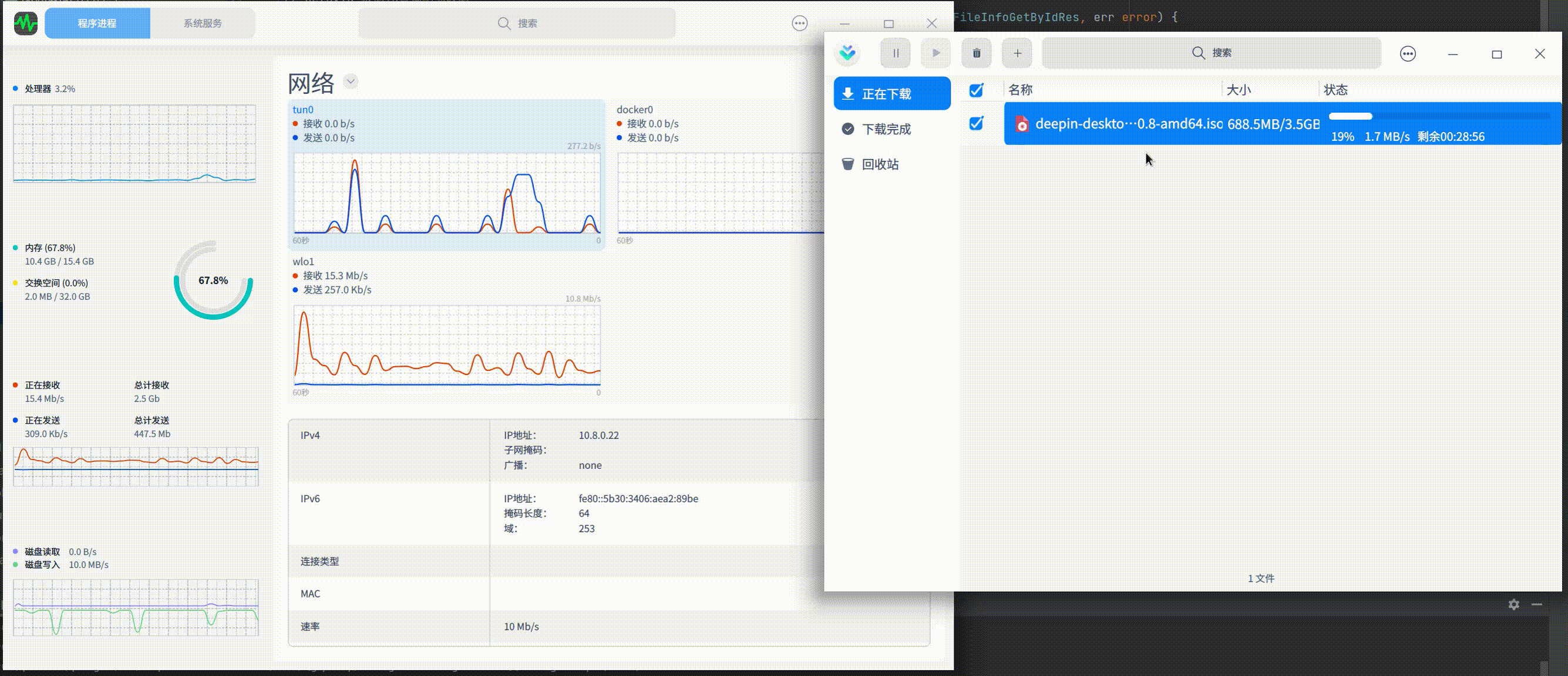

最高速度没有太大的参考意义,因为网络负载是动化的,需要关注一段时间内(至少30 s)的平均速度。下载器显示的是一段时间内的平均速度,所以对网速波动相对不敏感。
你把系统监视器的网速曲线下的面积算出来,再把下载器显示的速度按时间积分×8,二者就差不多了。

wtz
2022-12-28 00:21
linngc:
那么问题来了。。
1.我使用第三方插件“deepin系统监视器” 显示的下载流量速度完全正常(符合显示预期,下载器下载速度为多少,这个插件显示d速度就是多少)
2.即使让下载器下载再长时间,显示的速度 依旧是有问题
3.同样windows操作系统的任务管理器,流量显示时候 能所见即所视?
明显就是 bug 吧?这个问题可以自行测试验证的。。
如图,测试时,只有一个下载器在执行使用流量操作时
33.8, 11.0, 17.2, 33.3,  8.0, 11.8, 24.4,  7.3, 26.3, 11.6,
 9.5, 22.7, 13.2, 12.9, 17.1, 14.6, 15.6, 18.3, 20.7, 16.9
 9.7, 13.8, 15.3, 26.6, 14.3, 13.0,  8.0, 10.6, 13.2, 28.5
11.4
我把你录屏里wlo1对应的所有数值给列出来了(从峰值开始)(我也真是闲得慌)。
然后求算数平均值,得到16.47 Mb/s,折合2.06 MB/s。
1.8, 1.9, 2.0, 2.0, 1.8, 1.7, 1.6, 1.4, 1.4, 1.4,
1.5, 1.5, 1.5, 1.6, 1.6, 1.6, 1.7, 1.8, 2.0, 2.1,
2.1, 2.0, 1.8, 1.7, 1.7, 1.7, 1.6, 1.5, 1.5, 1.5,
1.6
我也把下载器里显示的(移动平均)网速列出来了。
然后求算数平均值,得到1.70 MB/s。
前者比后者多了20%,可能是下载时使用多线程导致的额外负载;或者如13楼所述,硬件层面有额外的1 bit校验位,Mb->MB应当除以9而非除以8。
但总之不像你原帖中所述“3.6 MB/s”和“58.7 Mb/s”那样,差距没那么大。
