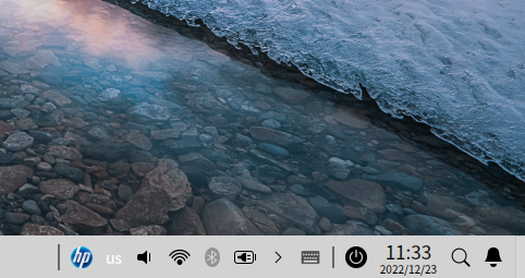

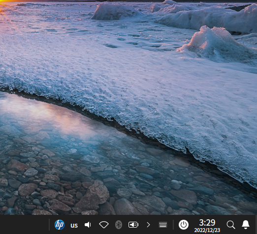

如题:笔记本电脑安装的是20.8,在未联网状态下,系统时间不自动更新。

1、自动同步时间确实需要联网才行,不联网获取不到网络时间
2、你这个明显是LINUX和WIN的时间设置问题,两个差了8小时。一个是硬件UTC,一个是硬件本地时间
