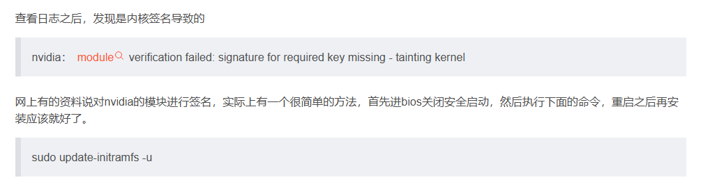

其中和显卡驱动相关的有那么一条:
nvidia: module verification failed: signature and/or required key missing - tainting kernel
经过在网络查找相关内容, 确实搜到一条可能导致此问题的原因(文章末尾)
https://blog.csdn.net/root_clive/article/details/100175108
update-initramfs是更新内核驱动的命令, 随便试.
看看关闭bios安全启动并执行此命令重启后能否正常,
如果还是不行, 那只能让更加专业的人士来分析了.
