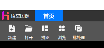

在win系统下,经常需要图片格式与PDF格式互转,win系统用的软件是adobe PDF。linux系统下Master PDF Editor 5将PDF转成图像格式我已学会,但是没有找到将图像格式转PDF的方法。好象以前试用悟空图像时,有这个功能,今天又熟悉了一下,真的很棒。方法如下图:
第一步:打开悟空图像
点击菜单栏的批处理。

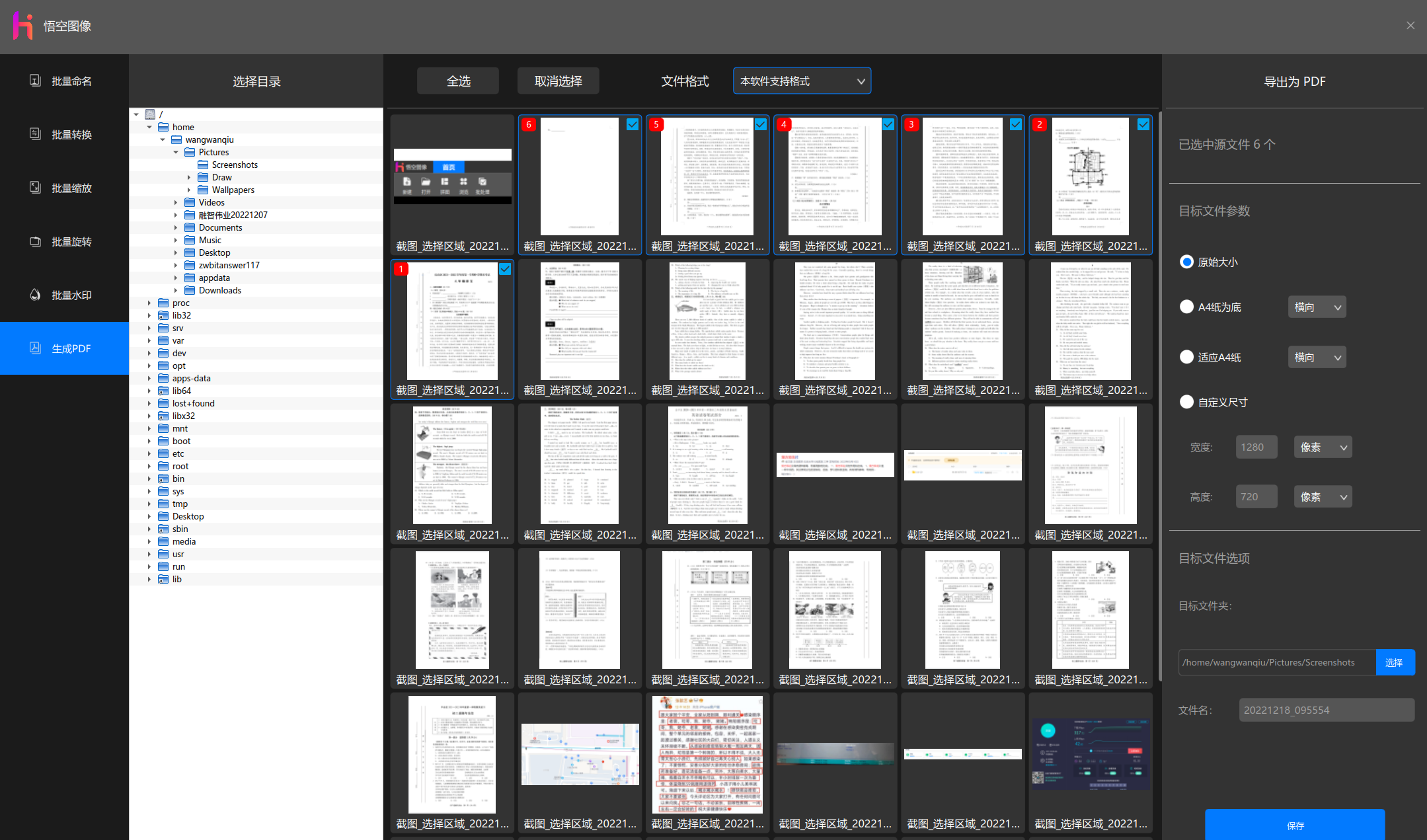

第二步:点击左侧生成PDF
第三步:选择需要转换的图片
如下图:

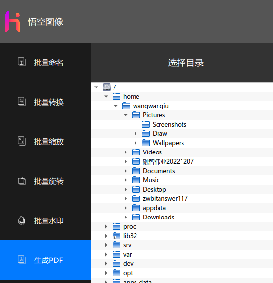

1、选择图片所在的目录
2、选择需要转换的图片。技巧需要按顺序点选需要转换的图片,我第一次就是按文件目录上自然顺序选择的。第6页变成第一页了。可以按文件实际的页码按顺序点选。
3、点右下角保存,就可以到所在的目录查找转换并合并成一个文件的PDF文件了。
