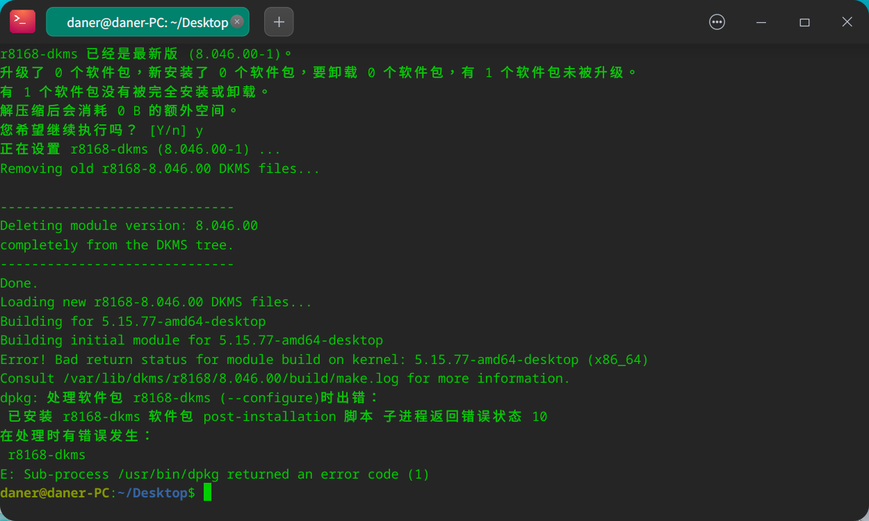

求大佬看看这是咋了,我新手,谢谢了

自己看一下那个make.log到底说了啥错误。

你可以先用自带的设备管理器看看能不能搜到WiFi驱动。
网络适配器 : MEDIATEK Corp./RTL8111/8168/8411 PCI Express Gigabit Ethernet Controller
我之前安装的时候也是装不上驱动,有线是可以用的,WiFi驱动不行,当时没有注意到设备管理器这个软件,貌似可以直接安装新驱动,这个结果是我在更新17内核后想起来这个默认软件然后去试的。
我安装版本是20.7.1版本,最初解决办法是升级内核至5.17,apt install kernel*5.17*,reboot后WiFi就可以用了。或者系统装载时选择5.18内核的版本。另个人5.18内核+20.8deepin无法开机,5.17内核可以。

看你想装 RealtekRTL8111 网卡驱动?这个内核里应该已经自带了 r8169 的驱动模块了,一般不需要 r8168-dkms 这个包

第一步 :点开启动器-设备管理器点开;
第二步:软件驱动,看下是否需要升级网卡驱动,一般升级后 就正常了!
第三步:实在没有解决的话,可以随便找个usb无线网卡,先插上联网,然后再去查看(第一步,第二步操作一遍)大概率就正常了。反正我就是各种折腾 升级内核到15.17也没解决,最后这么弄 直接可以使用无线wifi了。
