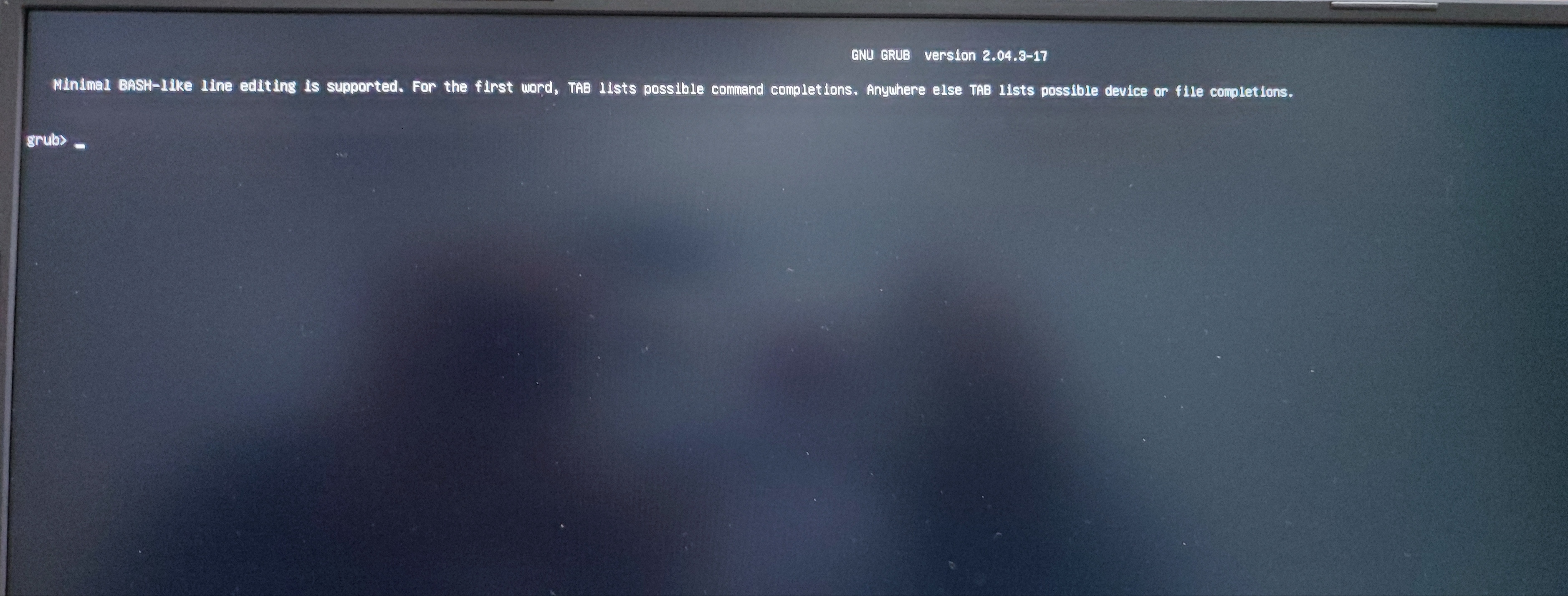

搞了两三遍了,引导也修复了几次,可是用V23用生的U盘一启动就是 这个界面,装上不V23,烦恼。请教高手。
这是第一次装成了V20.7,中途退出了格了硬盘,修复了引导区,换成V23的启动,一直是这样。

没办法,目前V23过于原始状态,虚拟机和物理机能不能安装存在大问题
本人目前物理机legacy模式安装V23,无论采用什么办法都无法成功安装系统,即使安装后拔U盘重启黑屏,BIOS英文显示电脑中找不到系统,安装过程中到63%左右后会迅速到100%,目测系统安装肯定有问题。
根据V23目前的进展来看,推测到明年五一都弄不出像样的稳定的正式版,今后大部分时间就不参加V23的测试,没有意义。

legacy模式,硬盘格式必须是mbr才行的,不能是GPT格式

碰运气吧,我也是试了很多次才装上的,而且特别不推荐用于生产环境,要是想体验功能、尝鲜,可以装虚拟机

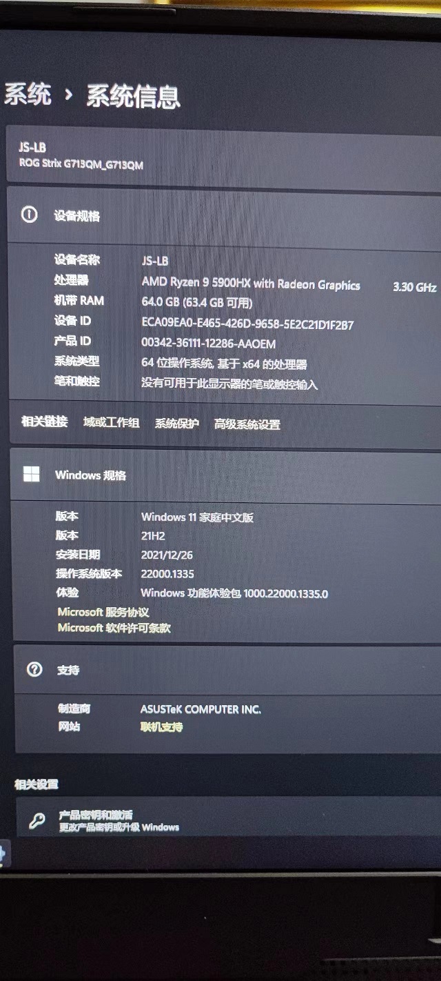

v23不要物理机折腾了!我虚拟机都没成功!你的硬件挺新的,装20.8双内核较低版本那个应该会稳定点。我的ryzen3700目前跑的这个版本稳定着!用20.8高版本内核蓝牙有问题!
2022-12-18 18:10
安装时,N卡闭环是不是选择有问题呀。我刚开始装V23也是老报错,后来坛神告诉我,集显的电脑不要勾选那项。就安装成功了。
方老四
2022-12-18 18:11
我是物理机全盘安装(ventoy),没有出现过问题。不过我没有安装过日更版。

你进入win 压缩出来一块空间这个空间大小在64G以上(已知BUG)大小最好是你能一眼看出来就行 直接格式化,然后搜索你的主板学习关闭启动,把deepin23安装在你分的区内,挂在是根目录 / 。其他地方不要动,这样又不影响你工作,又能随时体验使用深度。建议把你的win激活码序列号备份 winoffice 激活码序列号备份,重要数据移动硬盘备份,总之好的备份习惯会让你少去很多烦恼。
昨夜的星辰
2022-12-19 05:02
deepin V23 Alpha 安装运行的一些经验
先看看这个帖子吧
注意,注意,注意,如果你是新硬件并且是双系统的,基本就不要考虑legacy模式,为了兼容性考虑,建议主板BIOS启动方式直接调成UEFI only
装V23最好分一个efi分区并挂载
如果5.15内核引导啥的没问题就不要用5.18,目前我用下来发现除非是新硬件没办法不然5.18最差,最稳的其实是UOS的5.10,但是如果硬件太新可能会存在无法驱动的情况
多折腾一下,V23也好装的,你的硬件着实有点新了,不过应该也能驱动起来,毕竟AMD家的东西还是好配合的
