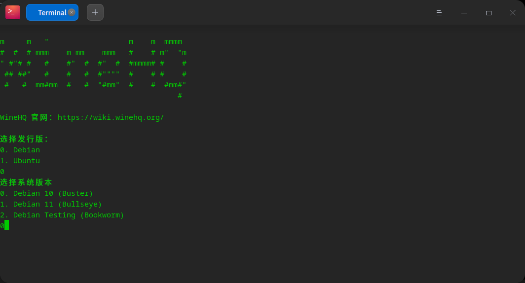

参照官方方法:https://wiki.winehq.org/Debian_zhcn
个人使用该方法在V20.6版本成功将wine更新为7.0版本。
选择的WineHQ 源文件版本是Debian Testing (Bookworm),其他两个源文件都没成功。
安装过程中软件下载速度忒慢,一直40k/s的速度,有无代理都一样龟速。软件下载花了接近1个小时。

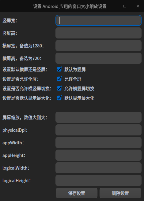

我补充几点:
1、UEngine 运行器 1.8.0 已经是有缩放设置的功能了
2、新版的 Wine 运行器也添加了安装 WineHQ(wine7)的方案
3、楼上提到的,给的apt安装星火应用商店命令不严谨
