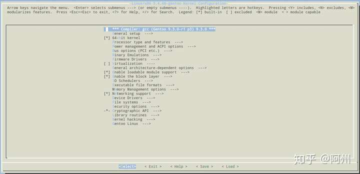

关于硬件驱动的配置,这可真是千差万别了,基本上每个人不同的电脑都有不同的硬件,CPU、核心显卡、独立显卡、声卡、有线网卡、无线网卡、读卡器等等,几乎找不到一样的配置。所以我觉得这是整个系列中最难写的一篇文章了,我没有办法为你们提供一个通用的模板配置,只能是尽可能的详细阐述配置驱动的方法和总体原则,并且以我的硬件配置过程为例子供大家更好地理解我的方法。授人以鱼,不如授之以渔,不是吗?如果按照我在文末分享的驱动配置无脑照搬照抄,那么你的电脑是很有可能无法正常启动的,因为那是我的电脑配置,不是你的。
配置硬件驱动的总体原则是:除了只选中那些自己电脑硬件真正需要的驱动外,其它的硬件驱动一概全部禁用。 一般来说一台个人电脑所需要的linux内核树内驱动仅20-30项,而内核的源码树里却集成了多达3000-4000个驱动。要把这些数目巨大的驱动全部编译一遍真是可怕,反正genkernel就是这样干的,而且是强制你这样干,我的i5 8400 CPU编译这些驱动至少需要25分钟,然后给你全部打包生成一个265mb的initramfs,非常耗时间、浪费电,而且没有意义;所以你需要认真地筛选出自己硬件确实需要的少数几个驱动选项,再把其他绝大多数不需要的驱动全部禁用,精简你的内核。一旦经过这样的内核裁减过程后,你的内核体积将会显著的减小,随之编译内核的时间也会明显缩短,比如我的内核现在总共就只有10mb,编译不会超过4分钟。
注意精简硬件驱动并不会给内核带来性能上的提升,但是能有效的减小内核的体积,所以我还是建议你尝试着去精简一下的。 想要提升内核性能,请参阅本系列第一篇文章,并且尽量做到把所有驱动全部直接编译进内核中。

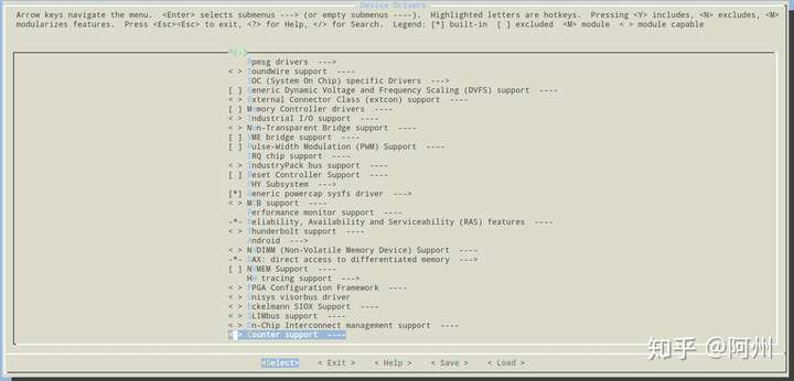

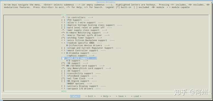

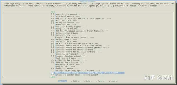

本文涉及的是内核配置中的“Device Drivers”这一块内容,在图中用白色标出了

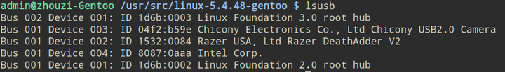

目前网上很多人给出的方法就是先lspci、lspci -k、lsusb -t查看自己硬件信息,然后再根据这些信息自己上网查资料找相应的驱动——你们是唬人玩呢?就像我lspci出来的19条硬件信息,让我一条一条复制下来上网查找,结果是很难找到多少完全符合的资料;而且lspci -k、lsusb -t所罗列出来的driver信息是不全面的,如果你单纯只是按照这些信息去配置内核的话,那么你最终会发现总有那么几个硬件是缺少驱动的。
所以自己没有具体尝试过的方法,就请不要不负责任地、不经思考地、人云亦云地传播了,这种简单、原始、低效、不准确的方法不知坑了多少配置内核的新手。 接下来我将会为大家呈现一种更加有效和准确的方法——直接去内核的源码树目录里寻找硬件驱动的文件名及其相应的内核配置项名称。直接从源头查找,得到的结果是最准确的,你需要两把瑞士军刀。

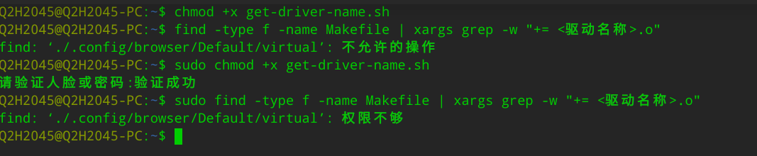

find -type f -name Makefile | xargs grep -w "+= <驱动名称>.o"
这段命令的作用是,根据get-driver-name.sh脚本寻找到的硬件设备驱动名称,直接到内核的源码树目录里,读取内核的makefile,并从中找出驱动名称所对应的真正的内核选项名称。

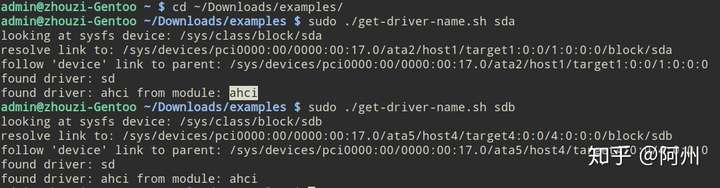

Console 2:
cd <你保存get-driver-name.sh的所在目录>
sudo ./get-driver-name.sh sda
sudo ./get-driver-name.sh sdb
如你所见,脚本已经“found driver”了,找到了!于是我就知道了,我电脑硬盘需要的驱动一共有两个,名叫sd和ahci。

#我在寻找sd驱动时总是找不到,最后才发现sd驱动是一个名为sd_mod驱动的子驱动。所以特此提出,避免大家遭坑。

Console 3:
cd /usr/src/linux
sudo find -type f -name Makefile | xargs grep -w "+= sd_mod.o"
sudo find -type f -name Makefile | xargs grep -w "+= ahci.o"
可以看到,sd_mod驱动对应的是“CONFIG_BLK_DEV_SD”这一项内核配置选项,ahci驱动对应的是“CONFIG_SATA_AHCI”这一项。于是乎,驱动所对应的内核选项名称也就找到了。

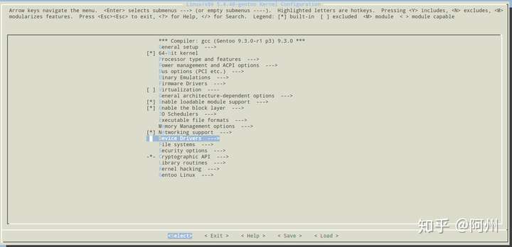

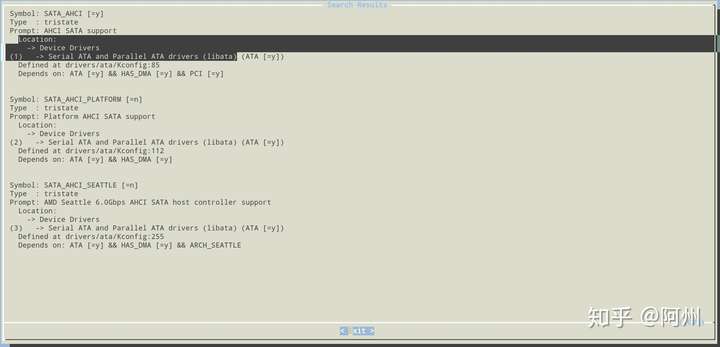

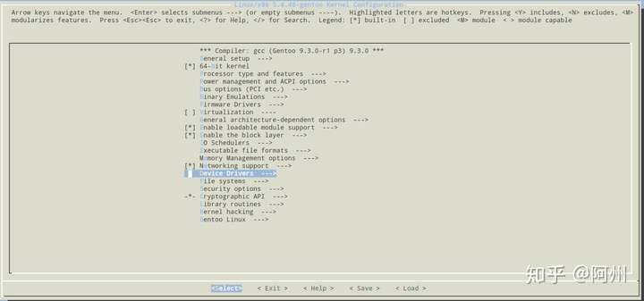

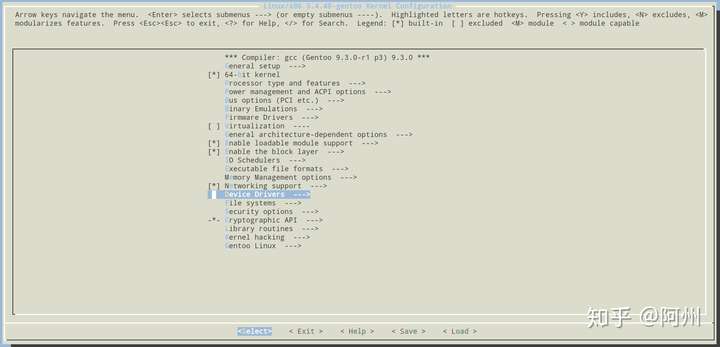

(四)根据找到的内核选项名称,到内核配置界面中找出该选项
Console 4:

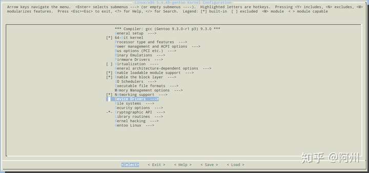

cd /usr/src/linux
sudo make menuconfig
你看到了熟悉的内核配置界面。

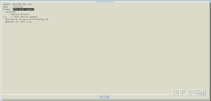

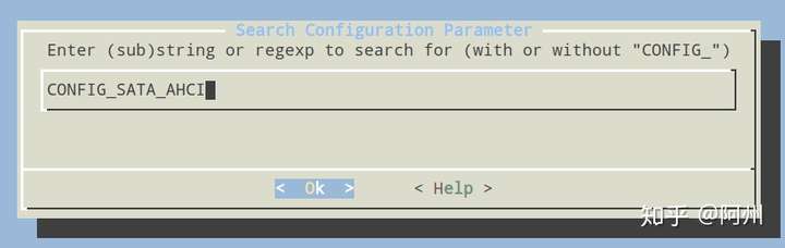

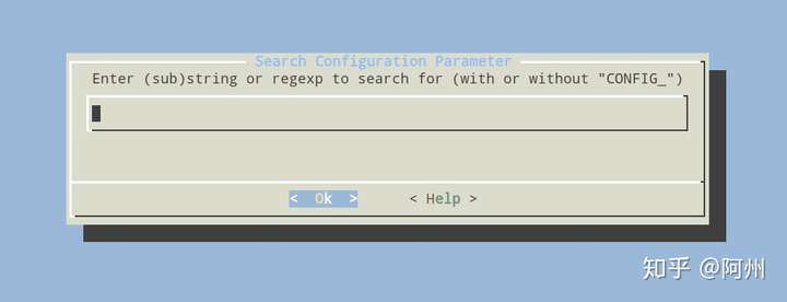

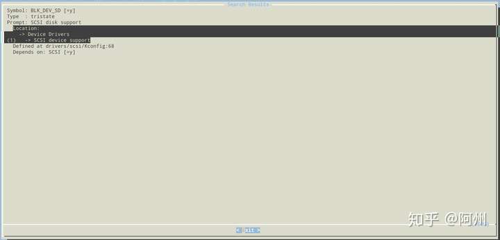

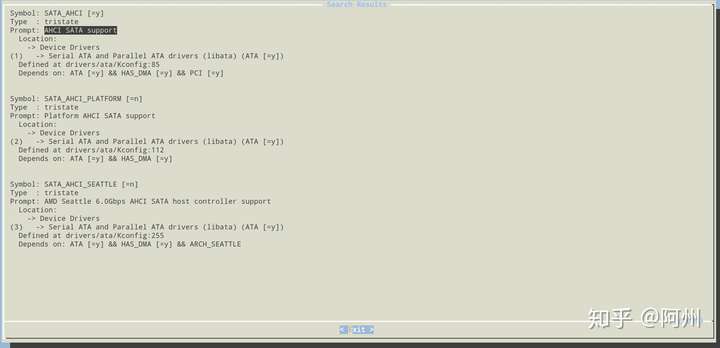

按下键盘上的“/”键,进入搜索界面

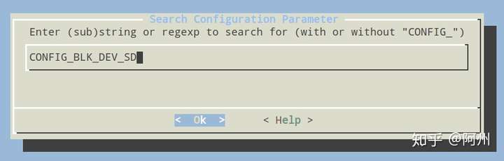

复制粘贴上一步里找到的内核选项名称,然后按Enter键确认“Ok”

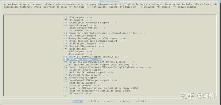

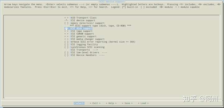

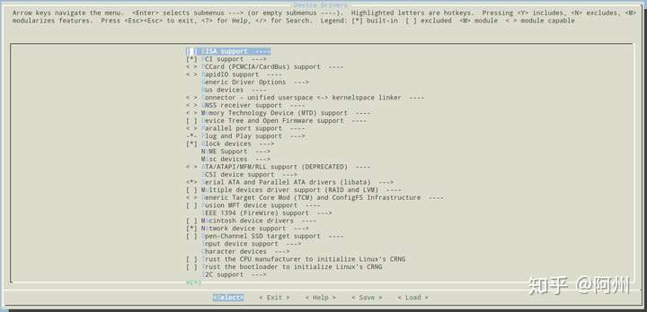

可以看到,已经找到这两个选项的真正名称和所在的位置了。选项真正的名称紧随在“Prompt: ”之后,选项的位置紧随在“Location:”的下方,我已经用黑色给你们标出了。一般搜索出来排在第一条的结果就是你真正需要的驱动选项,下面的那两个选项都是与我的电脑无关的驱动,所以无视它们。
CONFIG_BLK_DEV_SD的真正名称叫“SCSI disk support”,位于Device Drivers-->SCSI device support的目录下。具体的选项名我已经用蓝色给你们标出来了。
选中“SCSI disk support”这一项,按Y键将其直接编译进内核。至于其余的无关的驱动,全部按N键禁用即可。

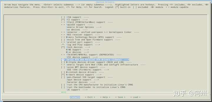

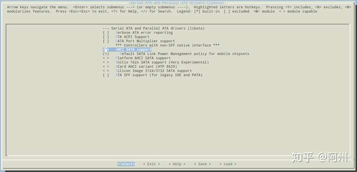

同理,CONFIG_SATA_AHCI的真正名称叫“AHCI SATA support”,位于Device Drivers-->Serial ATA and Parallel ATA drivers (libata)的目录下。具体的选项名我已经用蓝色给你们标出来了。
同样选中“AHCI SATA support”这一项,按Y键将其直接编译进内核。
其余的无关的驱动,全部按N键禁用。

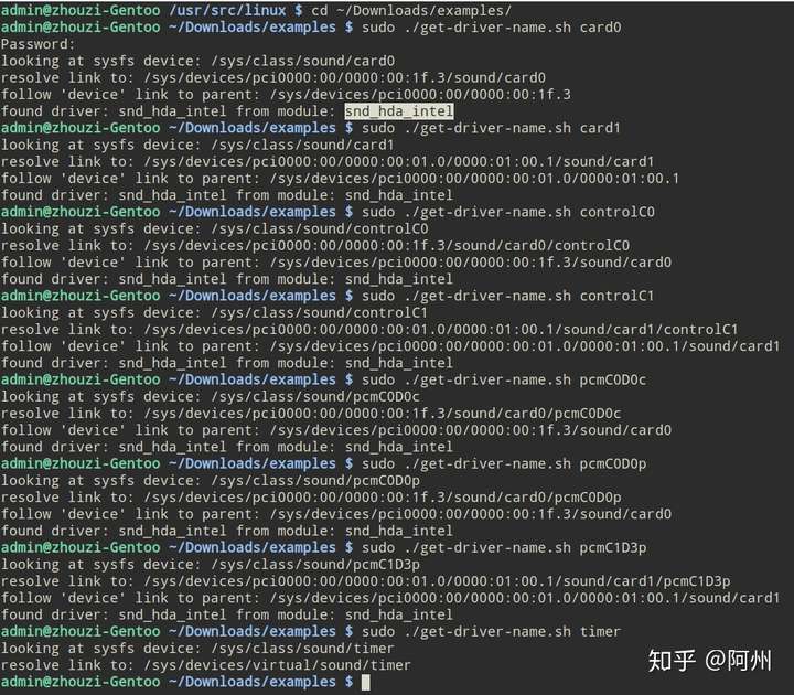

这次我们随便选一个,选的是sound目录,里面包含的是我电脑里的所有声音设备。
ls sound/
这次我们看到我的声音设备一共有8个,真是多到头晕。怎么办呢?没办法,那还不是得把每一个设备的驱动全都依次找出来,不要偷懒哦,不然你很有可能会遗漏驱动。
sudo ./get-driver-name.sh card0
sudo ./get-driver-name.sh card1
sudo ./get-driver-name.sh controlC0
sudo ./get-driver-name.sh controlC1
sudo ./get-driver-name.sh pcmC0D0c
sudo ./get-driver-name.sh pcmC0D0p
sudo ./get-driver-name.sh pcmC1D3p
sudo ./get-driver-name.sh timer
然后你就会发现,尽管设备很多,但我的所有声音设备全都是共用同一个驱动snd_hda_intel,真是万幸,不然8个设备8个驱动还不得找疯掉。从这里也可以看出我的声卡是Intel HD Audio。
有的设备会没有驱动,即没有“found driver: ”的结果,就如图片里的最后一条timer设备。不要惊慌,这并不是因为没有找到驱动;而是因为这类设备是系统内核自己创建出来的虚拟设备,虚拟设备一般都是没有驱动的,只有真实的物理硬件设备才会需要有驱动。

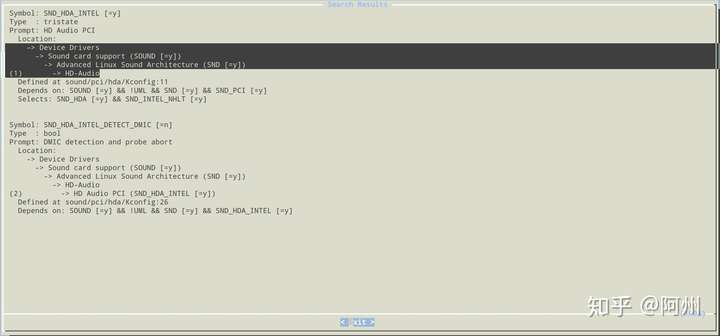

cd /usr/src/linux
sudo find -type f -name Makefile | xargs grep -w "+= snd_hda_intel.o"
然后你就发现,没有任何结果?!
是因为内核源码里没有snd_hda_intel的驱动吗?还是因为这条命名是错误的呢?然而都不是。
你只需要把“snd_hda_intel”里的所有“_”全部替换为“-”,变为“snd-hda-intel”,再来执行一遍命令试试看。
sudo find -type f -name Makefile | xargs grep -w "+= snd-hda-intel.o"
看,这不是就有结果了吗?
所以在这里教大家一个小技巧,一旦遇到驱动文件名中带有下划线“”的,如果执行上述命令没有结果,那么就把下划线“”替换为段横线“-”,再重新执行一遍命令,就能出来结果了。

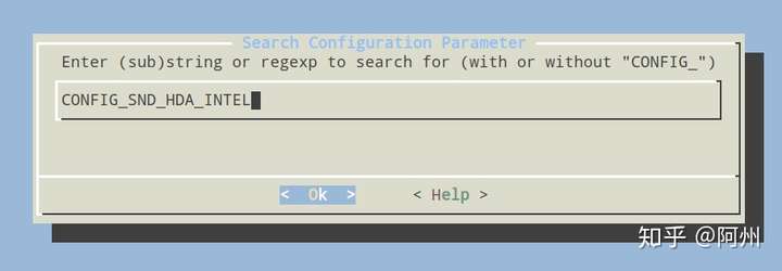

cd /usr/src/linux
按下键盘上的“/”键,进入搜索界面

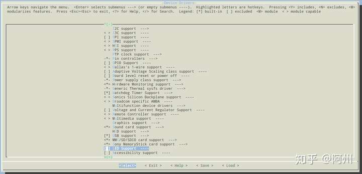

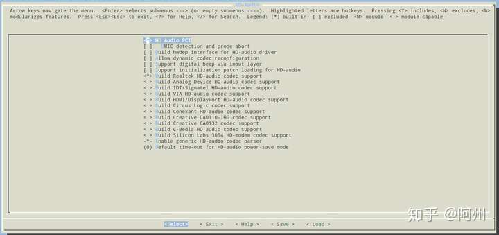

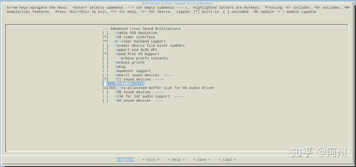

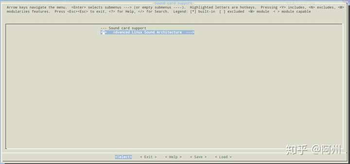

可以看到,CONFIG_SND_HDA_INTEL的真正名称叫“HD Audio PCI”,位于Device Drivers-->Sound card support-->Advanced Linux Sound Architecture-->HD-Audio的目录下。一般搜索出来排在第一条的结果就是你真正需要的驱动选项,后面的结果全都与你电脑无关,请直接无视。来一层一层地找吧,具体的选项名我已经用颜色给你们标出来了。
选中“HD Audio PCI”这一项,按Y键将其直接编译进内核。
同样的,同级目录下的其余全部都是无关的驱动,全部按N键禁用。
这里由于我的声卡解码芯片是Realtek的,所以也启用了“Build Realtek HD-audio codec support”这一项。

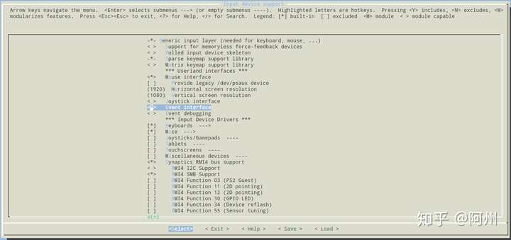

五、为硬件开启必要/额外的内核功能

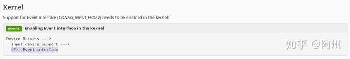

如果你按照我的方法认真地寻找硬件驱动,那么是基本上能够保证能把所有驱动配置全的。但是有的硬件除了需要驱动之外,还要求你开启额外的内核功能,才能正常发挥作用。比如
input device(输入设备)驱动的界面里,如果你要使用桌面系统,除了键盘、鼠标、触摸板的驱动之外,你还得开启“Event interface”这一项功能。否则就会出现桌面系统下鼠标、键盘、触摸板完全无响应,但是在纯命令行tty系统界面下却能正常使用的问题。
查阅gentoo的官方wiki,你会看到wiki里已经明确写出了关于input_devices的内核配置要求
所以,如果你在配置完所有驱动后,却发现有几个硬件不能正常工作,那么极有可能是你没有把硬件要求的内核功能连同选中。那么你就得到gentoo的wiki里查找相关硬件的“Kernel options”,把缺漏的内核选项补上。

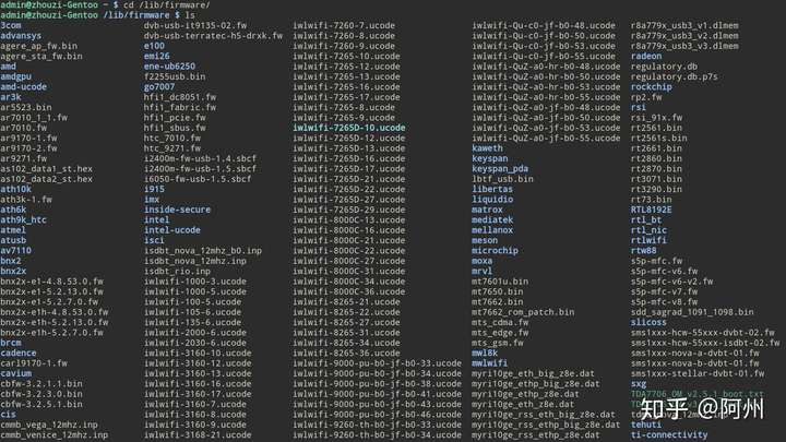

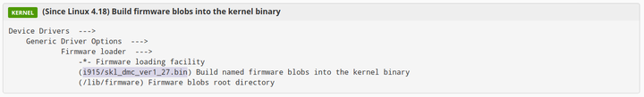

六、添加必要的硬件固件firmware
一些硬件除了要求有驱动外,还要求你把属于该硬件的固件firmware也一同编译进内核中。
首先你得把这些硬件的固件文件全部下载到你的/lib/firmware目录里,gentoo官方源里已经为你汇总打包好了所有的常用固件了。gentoo真良心,直接省去了你去网上一个一个搜索下载固件的麻烦。
sudo emerge sys-kernel/linux-firmware
来看看/lib/firmware目录里都有些什么
看到了吧,里面收集了当前主流硬件的所有固件。虽然看上去非常多,但一般每个人的电脑只需要其中的4-6个固件文件。
缺少了firmware,即便是你已经编译好驱动了,硬件还是不能正常工作。所以当你配置完内核驱动后,还是发现有几个硬件不能正常使用,那么除了可能缺漏了必要的内核功能外,还有可能就是你缺少这个硬件的firmware。这时你就得到gentoo的wiki里查找相关硬件的“Kernel options”了。

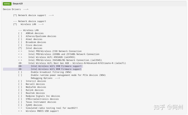

比如我电脑的wifi驱动
> 要求1:把/lib/firmware目录下的regulatory.db和regulatory.db.p7s这两个文件添加编译进内核中。
> 要求2:除了iwlwifi驱动之外,还得选上DVM和MVM这两个firmware固件一起编译。
> 要求3:把/lib/firmware目录下的iwlwifi-xxxx.ucode这个固件文件添加编译进内核中。(xxxx代表固件的型号和版本号)
再来看看Intel核心显卡的要求
> 要求你把/lib/firmware目录下的i915/skl_dmc_ver1_27.bin、i915/kbl_guc_ver9_33.bin和i915/kbl_huc_ver01_07_1398.bin这三个固件添加编译进内核中。

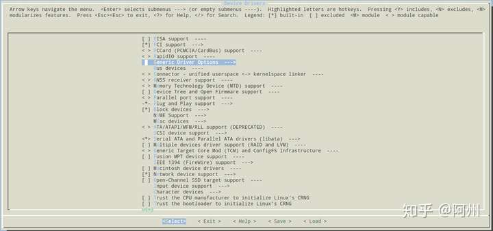

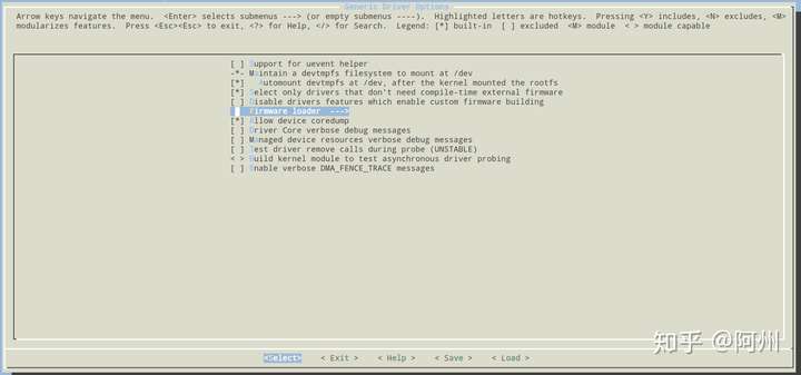

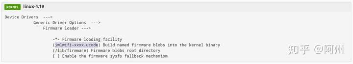

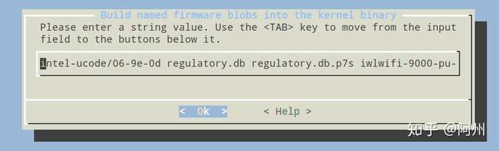

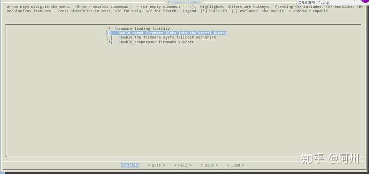

那么该怎么往内核中添加固件呢?很简单
首先在内核配置界面里顺着这个location层层查找:Device Drivers ---> Generic Driver Options ---> Firmware loader ---> Build named firmware blobs into the kernel binary
选中“Build named firmware blobs into the kernel binary”,按Enter键“Select”进入
然后复制粘贴上所需要的即可,最后“Ok”。每个固件文件名之间以“空格”相隔开。

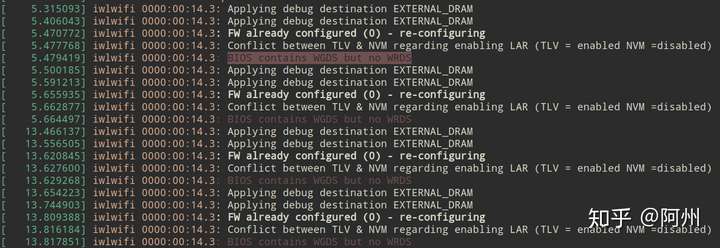

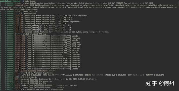

七、dmesg命令诊断驱动问题
在配置完所有的内核驱动、功能、固件之后,基本上算是大功告成了。接下来你就可以编译出你的定制内核来替换genkernel内核,开机加载进入系统了。
成功进入系统登陆桌面后,我建议你首先做的第一件事是:打开一个console,执行命令
sudo dmesg
来看看你的系统内核加载硬件驱动时是否存在问题
会滚动出很多条结果出来,这些结果反映的就是你的内核开机加载的整个过程。请耐心从上到下仔细检查,但凡发现用红色的字体显示的结果,务必留意。红色代表的意思是“error”,表示该项硬件驱动加载出错了,必须解决,否则硬件不能正常工作。
比如上图中我的声卡驱动snd_hda_intel就加载出错了,表现为电脑的扬声器、耳机都没有声音。
通过在网上查阅了很多资料,我终于找到了解决方法——修改grub(bootloader)的默认配置,在开机时通过grub向内核传递一项引导参数“snd_hda_intel.probe_mask=1”。具体的做法是
sudo vim /etc/default/grub:
GRUB_CMDLINE_LINUX_DEFAULT="snd_hda_intel.probe_mask=1"
sudo grub-mkconfig -o /boot/grub/grub.cfg
sudo reboot
重启后,再次运行sudo dmesg
可以看到我的snd_hda_intel驱动能够正常加载了,没有红字输出。而且扬声器、耳机也有声音了。
至于那些加粗了字体的白色输出结果,则是代表“warning”信息,表示驱动没有完全正常的加载,但并不影响硬件正常发挥功能。有能力者可以去解决这个问题,让硬件完全正常地加载;没有能力解决的,也不会影响硬件正常工作。比如

注释:
#关于我的intel无线网卡驱动iwlwifi,在执行dmesg诊断时会输出红色字体的“error”结果
#如图,“BIOS contains WGDS but no WRDS”,但是我却能够正常使用wifi。我去kernel、ubuntu、arch的社区查了论坛,才知道这是一个由来已久的bug。那就不管了,反正也不影响我正常用wifi,直接忽视掉吧。当然如果有人知道怎么解决这个问题,麻烦请留言分享~~
最后:
大家可以来扫一眼我大体上的驱动配置——
如你们所见,除了选中了少数与我电脑需要的驱动外,其它绝大部分无关的驱动一律被我禁用掉了。而且我把这些驱动全部直接编译进了内核里,没有任何一个模块module,干净整洁。

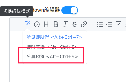

大佬,原图特清晰的 但是复制粘贴过来就 不太清晰了 试了 网页打印pdf方式保存 图片也不太 清晰,,,有没有方法把原文板式 原图给原样给弄下来保存tail
看到 图片地址那里有个 _720w 没?删除掉就可以了
jiutian123
2022-05-28 01:10
deepin-superuser:
哦哦 我试试 谢谢指点tail
jiutian123
2022-05-28 01:17
deepin-superuser:
我点编辑帖子 没看到这个图片网址链接呀

00:1f.4 SMBus: Intel Corporation 100 Series/C230 Series Chipset Family SMBus (rev 31)
    Subsystem: CLEVO/KAPOK Computer 100 Series/C230 Series Chipset Family SMBus
** Kernel driver in use: i801_smbus**
    Kernel modules: i2c_i801
像这种内核驱动和模块驱动都有的 是不是两个驱动是通用的?内核模块没有搜索到,但是模块驱动搜到一模一样的了
deepin-superuser
2022-05-28 02:54
jiutian123:
我点编辑帖子 没看到这个图片网址链接呀
类似这样的
jiutian123
2022-05-28 22:44
deepin-superuser:
类似这样的
谢谢了 ,似乎论坛mark不支持替换功能

这个skl_uncore是个啥驱动呀 没找到一模一样的

像这样选好的 有没有办法原模原样 导出来 并且显示已选和未选?kissing_heart
deepin-superuser
2022-06-02 23:06
jiutian123:
我不知道....
jiutian123
2022-06-02 23:22
deepin-superuser:
我不知道....
好的 我再问问
归暝
2022-06-03 19:53
执行:find -type f -name Makefile | xargs grep -w "+= <驱动名称>.o"
显示:find: ‘./.config/browser/Default/virtual’: 权限不够
怎么办confused
归暝
2022-06-03 19:59
归暝:
怎么办confused
已经执行了chmod +x get-driver-name.sh
jiutian123
2022-06-03 21:30
归暝:
没图 不好看 只能猜 前面加sudo 提升权限
归暝
2022-06-06 01:40
jiutian123:
jiutian123
2022-06-06 02:22
归暝:
sudo su
以后再使用 加sudo 我也遇到过说权限不够的 不知为何
