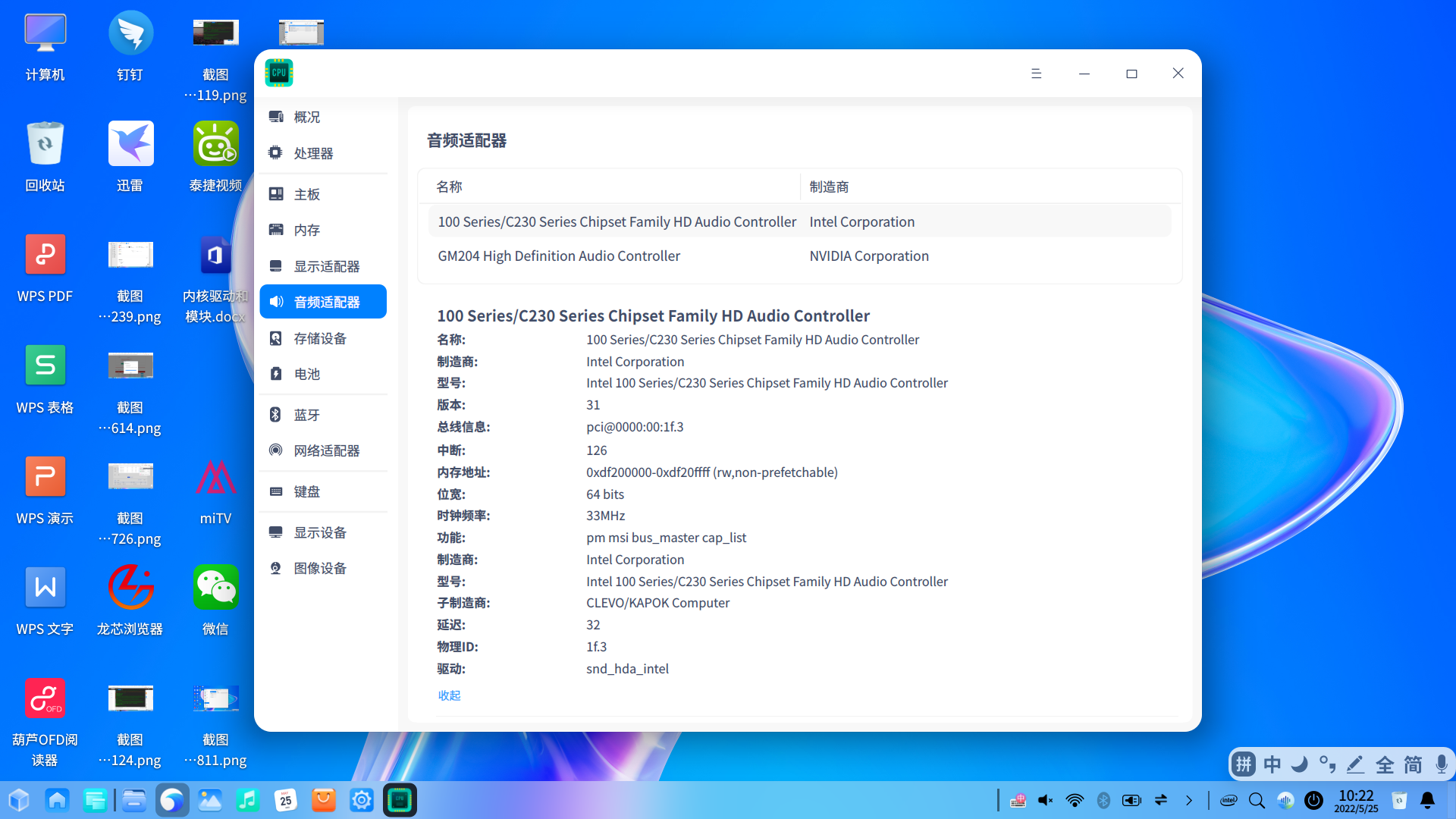

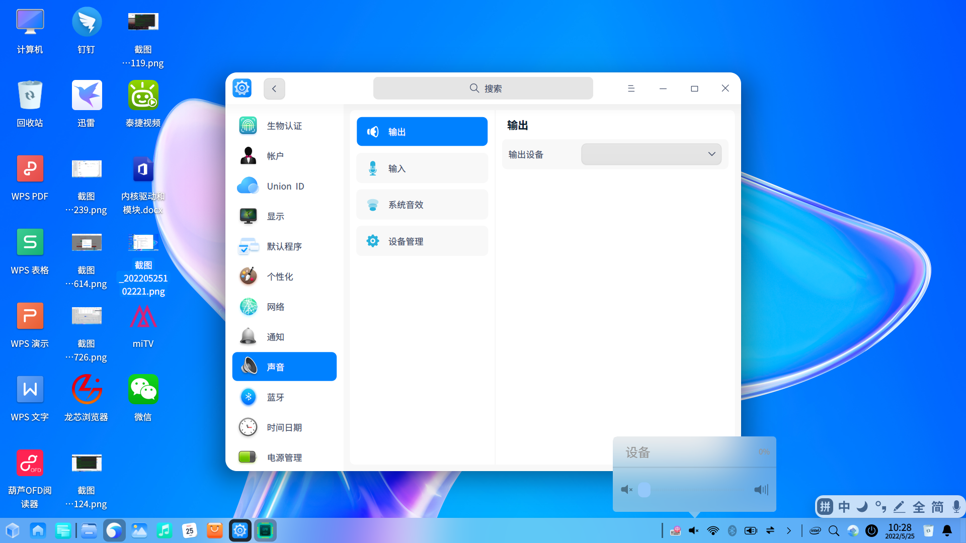

jiutian123
2022-05-25 18:31
#24
150******21:
确实,一直提示安卓服务启动超时
声音搞没了 看驱动没显示异常, 就是把一些amd的给点掉了 看着我的声卡 也是 intel的sweat

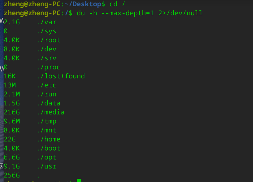

编译升级倒是成功了,就是系统盘一下占用达到50多G,不知道该怎么办

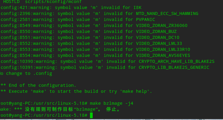

Adeqlrl
2022-05-26 17:49
#28
我按照流程来的,为什么这里会提示这个问题呢
150******21
2022-05-26 18:41
#29
Adeqlrl:
.config文件有问题
150******21
2022-05-26 18:44
#30
Half老刘:
按照上面的方法查看一下哪个文件夹最大,自己酌情删除对应文件里面无用的东西就行了
Adeqlrl
2022-05-26 22:38
#31
150******21:
.config文件有问题
我重新操作过一遍了,还是一样的问题,这是怎么导致的,有什么解决方法吗
Half老刘
2022-05-27 06:21
#32
150******21:
src下面的编译文件有25G,这个留着还有用么
150******21
2022-05-27 17:22
#33
Half老刘:
有时候编译会用到,我分区太小了,就直接删除了不影响正常使用
