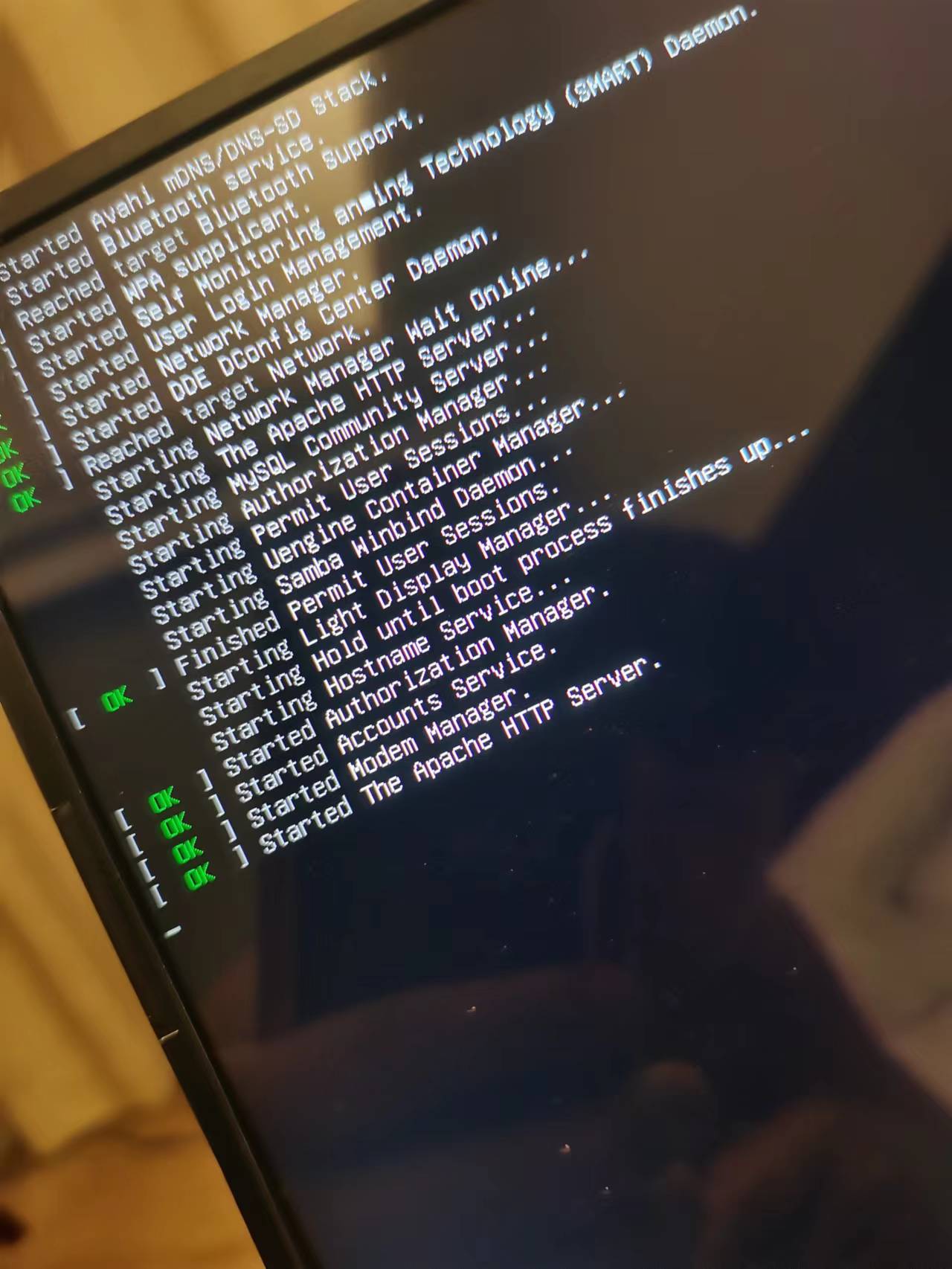

卡在这儿不走下一步了,不知道为啥?也没有报错 ! 完全按照上面步骤来的,期间没有报错

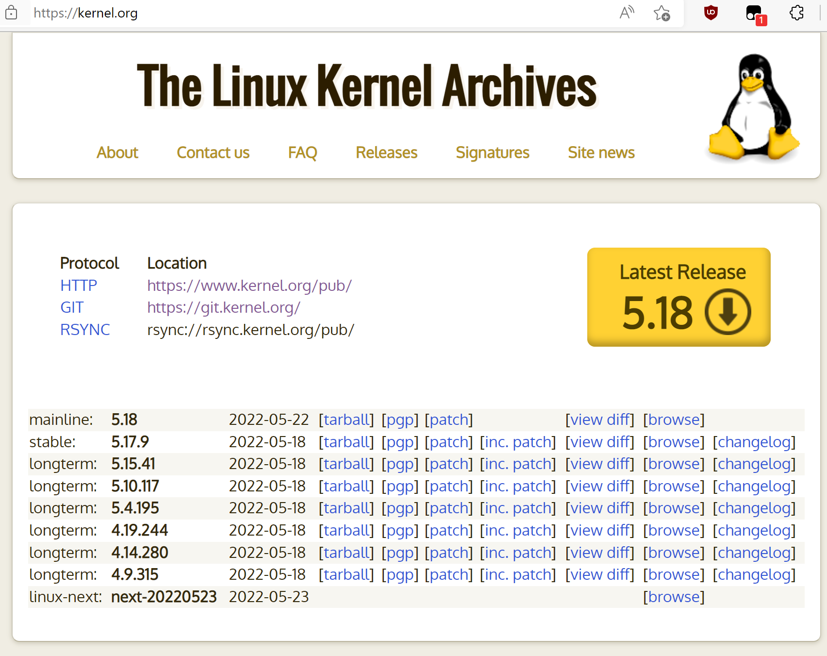

linux内核官方网站:www.kernel.org
进入网站后下载该版本。下载点击对应 tarball

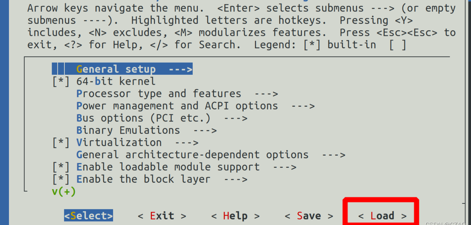

#cp /boot/config-'uname -r' ./.config
#make menuconfig
依次点击load → (.config)OK→ SAVE→ (.config)OK →EXIT load后默认.config (ls -al)
