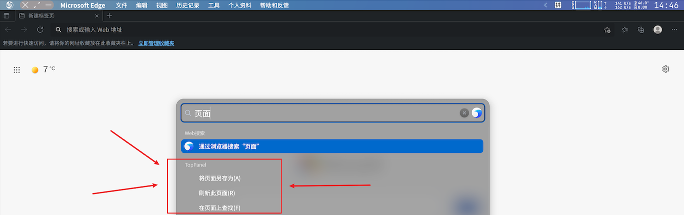

例子:dde-top-panel支持搜索菜单
项目地址:https://github.com/SeptemberHX/dde-top-panel/tree/dde-grand-search
插件配置文件
新建文件 /usr/lib/x86_64-linux-gnu/dde-grand-search-daemon/plugins/searcher/com.deepin.dde-grand-search.dde-top-panel-setting.conf:
[Grand Search]
Name=com.deepin.dde-grand-search.dde-top-panel-setting
Mode=Trigger
DBusService=com.septemberhx.dde.TopPanel
DBusAddress=/com/septemberhx/dde/TopPanel
DBusInterface=com.septemberhx.dde.TopPanel.GrandSearch
InterfaceVersion=1.0
DBus 接口实现
DBus 注册等基础部分不包含在下面
QString DBusTopPanelService::Search(const QString json) {
    //解析输入的json值
    QJsonDocument jsonDocument = QJsonDocument::fromJson(json.toLocal8Bit().data());
    if(!jsonDocument.isNull()) {
        QJsonObject jsonObject = jsonDocument.object();
        QJsonObject jsonResults;
        QJsonArray items;
        // 调用具体方法获取菜单搜索结果
        QStringList searchResult = this->parent()->GrandSearchSearch(jsonObject.value("cont").toString());
        // 将搜索结果拼接成 json 格式
        for (int i = 0; i < searchResult.length(); i++) {
            QJsonObject jsonObj;
            jsonObj.insert("item", searchResult[i]);
            // 去掉 & 符号,否则影响搜索结果显示的观感
            jsonObj.insert("name", searchResult[i].remove('&'));
            jsonObj.insert("icon", "menu");
            jsonObj.insert("type", "application/x-dde-top-panel-xx");
            items.insert(i, jsonObj);
        QJsonObject objCont;
        objCont.insert("group", "TopPanel");
        objCont.insert("items", items);
        QJsonArray arrConts;
        arrConts.insert(0, objCont);
        jsonResults.insert("ver", jsonObject.value("ver"));
        jsonResults.insert("mID", jsonObject.value("mID"));
        jsonResults.insert("cont", arrConts);
        QJsonDocument document;
        document.setObject(jsonResults);
        return document.toJson(QJsonDocument::Compact);
    return QString();
bool DBusTopPanelService::Stop(const QString json) {
    return true;
bool DBusTopPanelService::Action(const QString json) {
    QString searchName;
        if (jsonObject.value("action") == "openitem") {
            // 打开 item 的操作
            searchName = jsonObject.value("item").toString();
            // 调用结构执行
            return this->parent()->GrandSearchAction(searchName);
    return false;
实现效果
dde-grand-search 搜索结果
