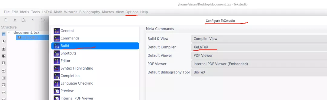

配置
在texstudio菜单栏的Options,选择Configure TeXstudio-->Build-->Default Compiler使用XeLaTeX。对于其他的编辑器,也需要配置和后端编译器的连接,请根据具体工具搜索网络教程。

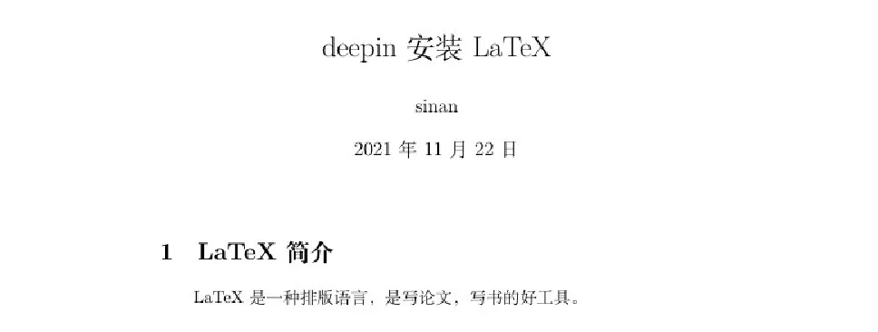

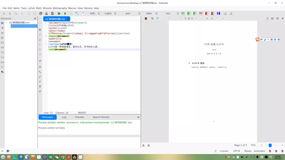

在texstudio中新建文件,输入如下文本。
\documentclass[UTF8]{ctexart}
\title{deepin安装LaTeX}
\author{sinan}
\date{\today}
\CTEXsetup[format={\zihao{-3}\raggedright\bfseries}]{section}
\begin{document}
\maketitle
\noindent
\section{LaTeX简介}
LaTeX是一种排版语言,是写论文,写书的好工具。
\end{document}
然后按F5编译并查看结果,可以在右边看到生成的文档效果:

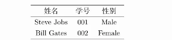

LaTeX表格
\begin{document}
\begin{tabular}{ccc}
\hline
姓名& 学号& 性别\
\hline
Steve Jobs& 001& Male\
Bill Gates& 002& Female\
\hline
\end{tabular}
\end{document}
效果如下:

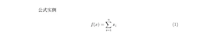

LaTeX公式
\documentclass{article}
\usepackage{ctex}
\begin{document}
公式实例
\begin{equation}
f(x) = \sum_{i=1}^{n} {x_i}
\end{equation}
\end{document}
效果如下:
