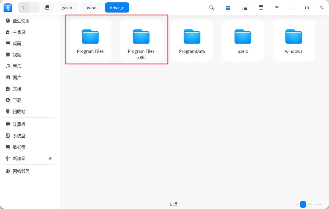

还是有点费劲,如果直接把explorer放桌面,就完美了

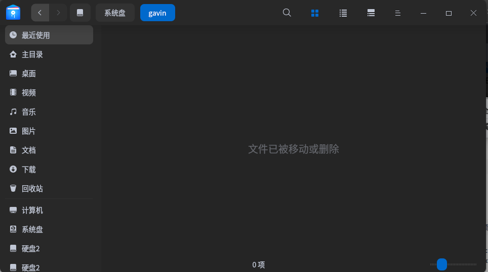

没有你的这个文件夹
从应用商店里安装一个“wine”应用,并打开这个应用,再进入看一下

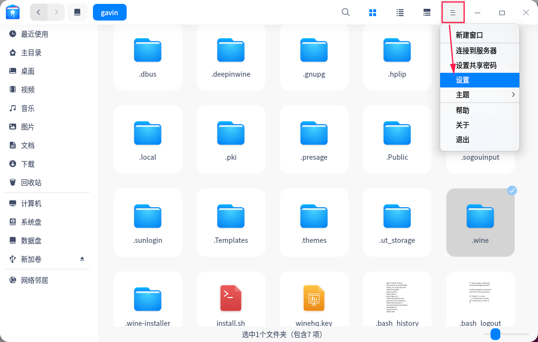

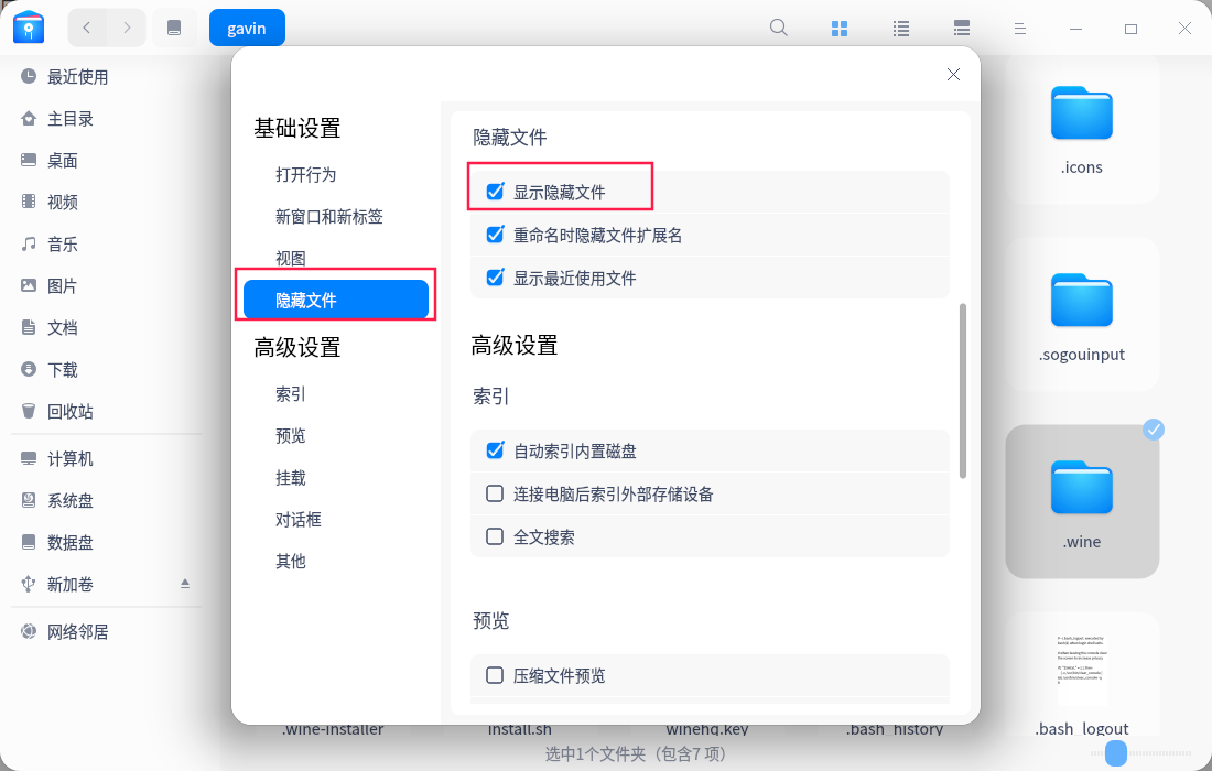

首先,这些文件都是隐藏的,我们需要先将隐藏文件显示出来,看图

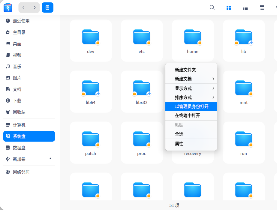

补充:第二步,我们需要以管理员身份打开home文件夹,操作方法如图(大家动手操作一下就明白了)
然后deepin安装的wine软件地址:系统盘/home/用户文件(一般是你的用户名)/.wine/drive_c
一般情况下你安装的Windows软件都会在这两个文件夹中(Program Files和Program Files (x86))【见下图】
注意!如果这个时候还是没有找到,还有一个方法可以找到你安装的软件。

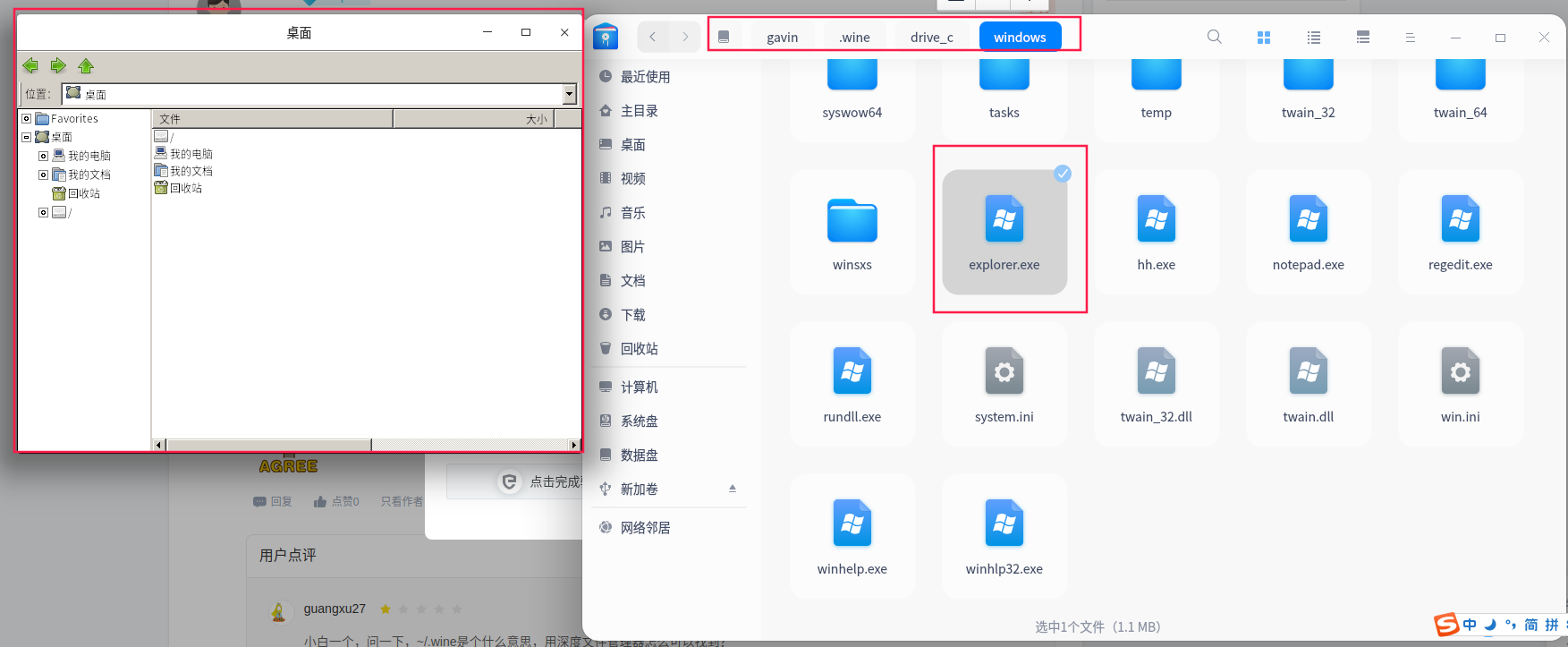

在刚刚的drive_c文件夹中找到windows文件夹并打开,找到explorer.exe双击运行

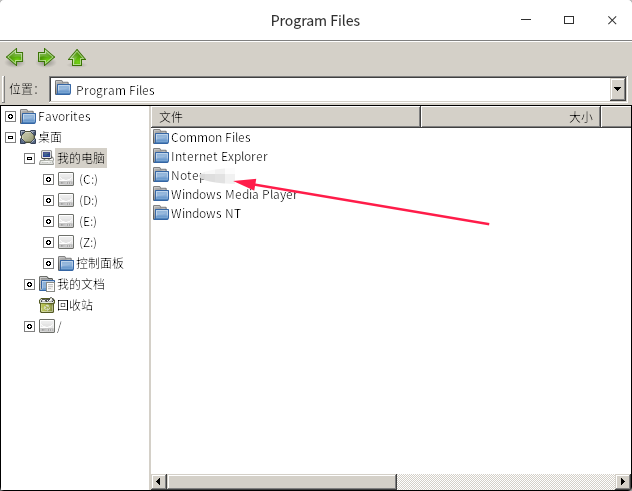

然后在这个新窗口选择:我的电脑/C盘/Program Files或者Program Files (x86)/
接着你就可以看到要找的软件了。
