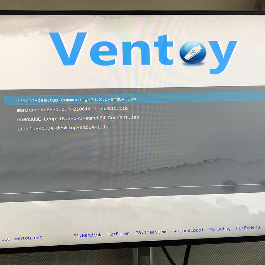

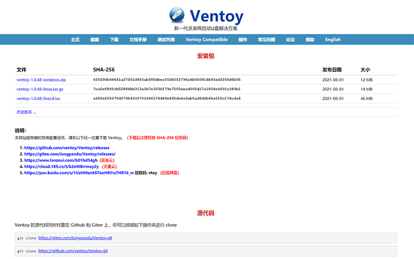

1、用 ventoy 软件将U盘制作成ventoy 启动盘
2、将下载好的deepin20.2.2镜像放入ventoy 启动盘

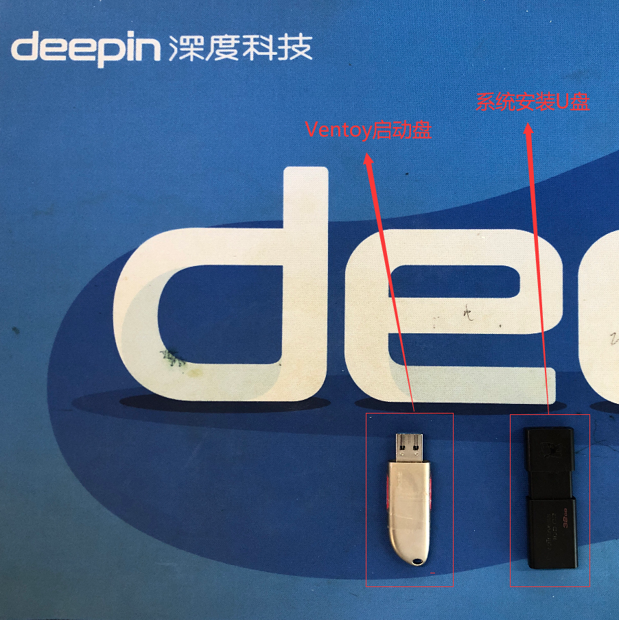

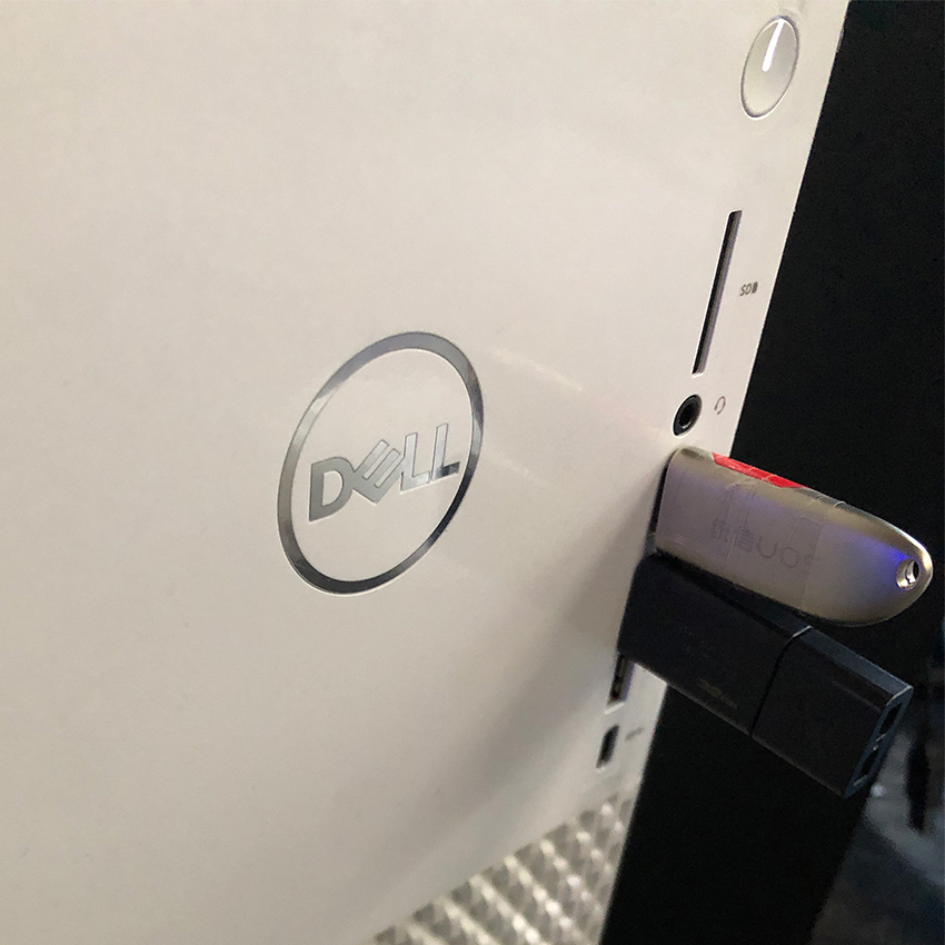

3、插入ventoy U盘和空间32G及以上的固态U盘
4、用ventoy 启动盘启动deepin20.2.2的iso文件

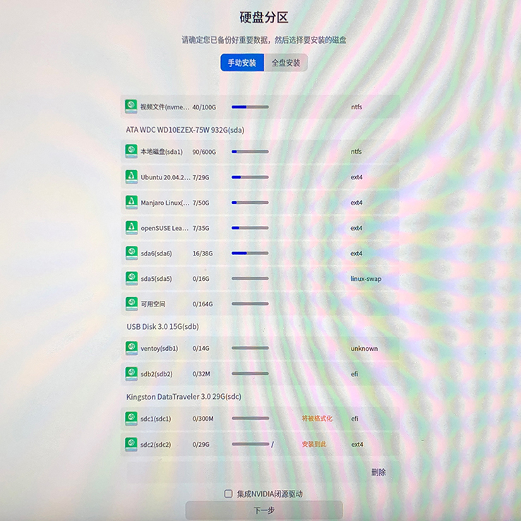

5、选择外置固态U盘存储,300M EFI + /根目录 磁盘分区

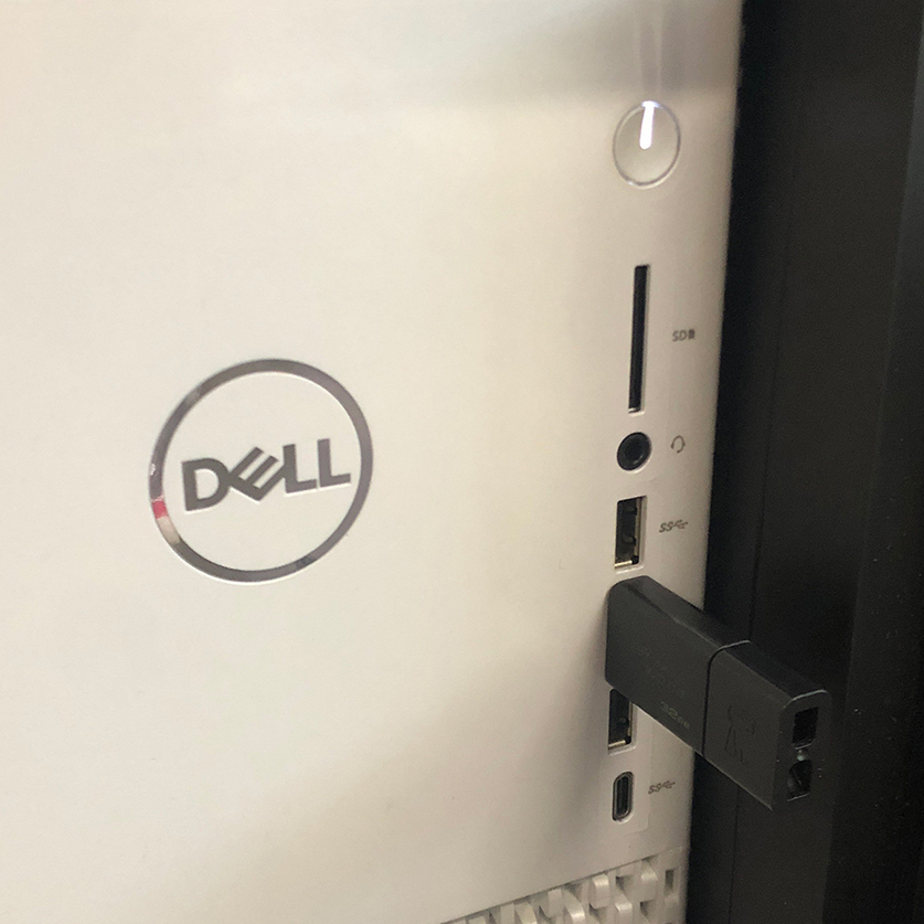

6、安装完成后拔掉 ventoy 启动盘,启动外置存储的系统

上面的分区是自动生成的,还是人工分区的?人工分区时如何操作呢。
Ligocut光剪视频剪辑软件
2021-08-11 08:43
mardou
应该是用diskgenius分的
道雪仙尘一剑灯
2021-08-11 16:47
mardou
手动划分一个EFI分区和/根分区即可

整个过程要用2个U盘吗
Comments
keep_up
2021-08-12 19:13
按上面一步一步来,确实要用到2个盘
