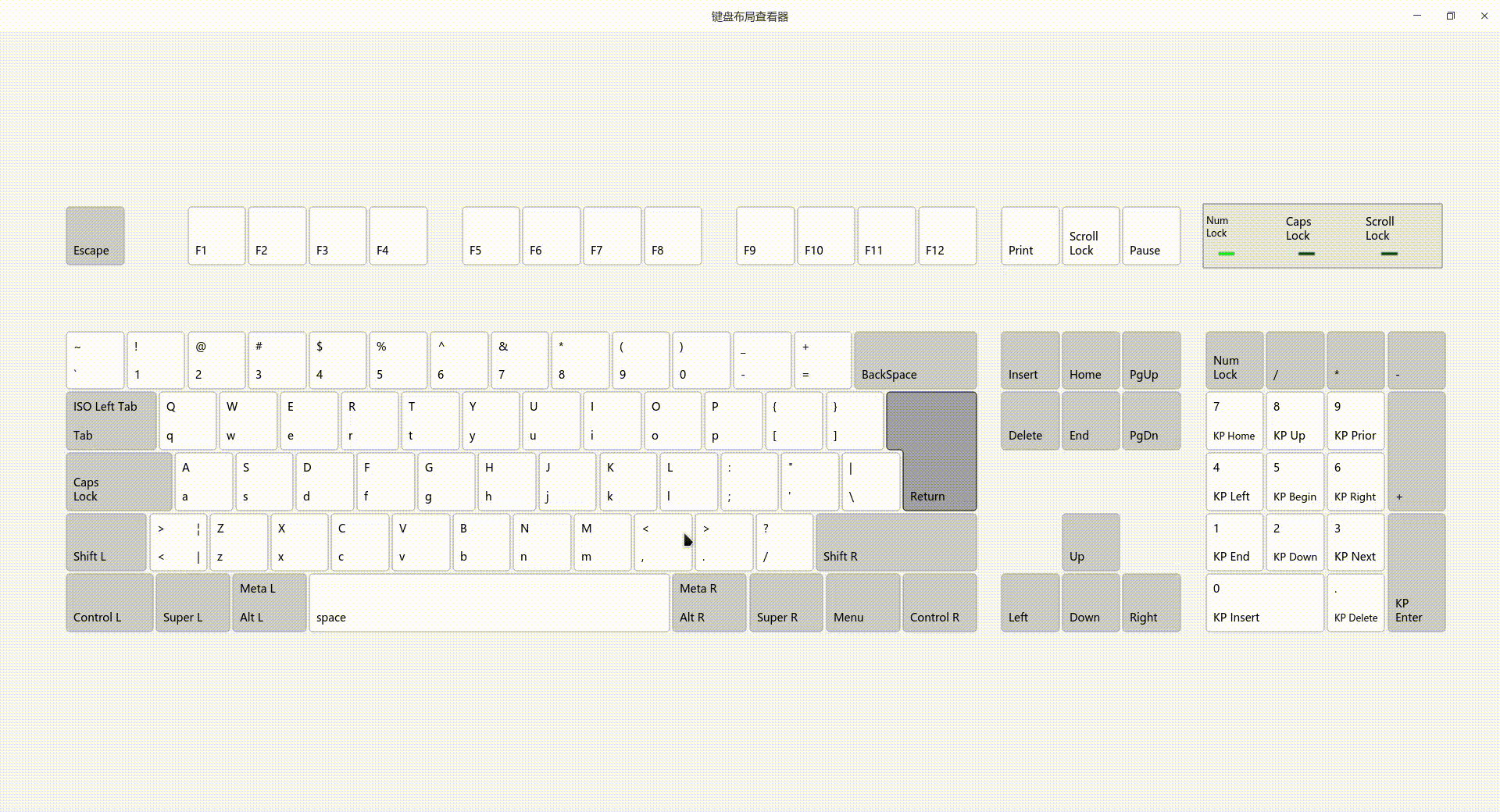

liwl
2021-07-26 18:13
#61
Maicss:
其他快捷键可以吗,比如win+e打开文件管理器
其他都正常,就是与截图相关的,都不行

liwl
2021-07-26 19:05
#64
饮料再好也比不上麦芽发酵:
给截图换个快捷键呢
换过了的,不行。
不知道咋回事。是不是我个人个性化设置或者别的什么卸载操作导致的?

同样的问题,并且我已经重新安装了系统,安装使用内测源安装了Fcitx5,问题复现。
@ Maicss应该不是我一个人的问题。有可能是fcitx5修改了键盘布局?

liwl
2021-07-26 20:30
#69
这个应该可以说明,快捷键按下的时候,实际上是没有生效的。@ Maicss
