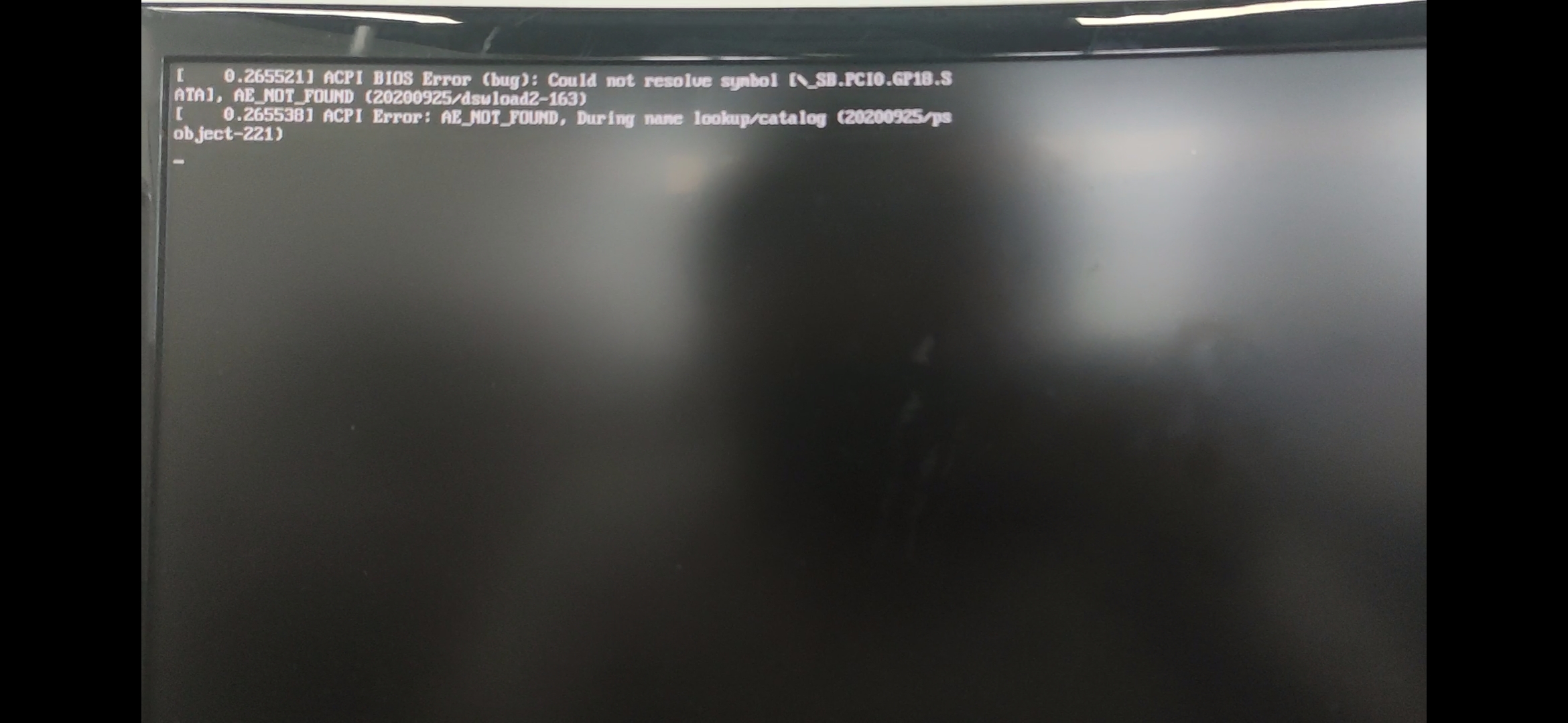

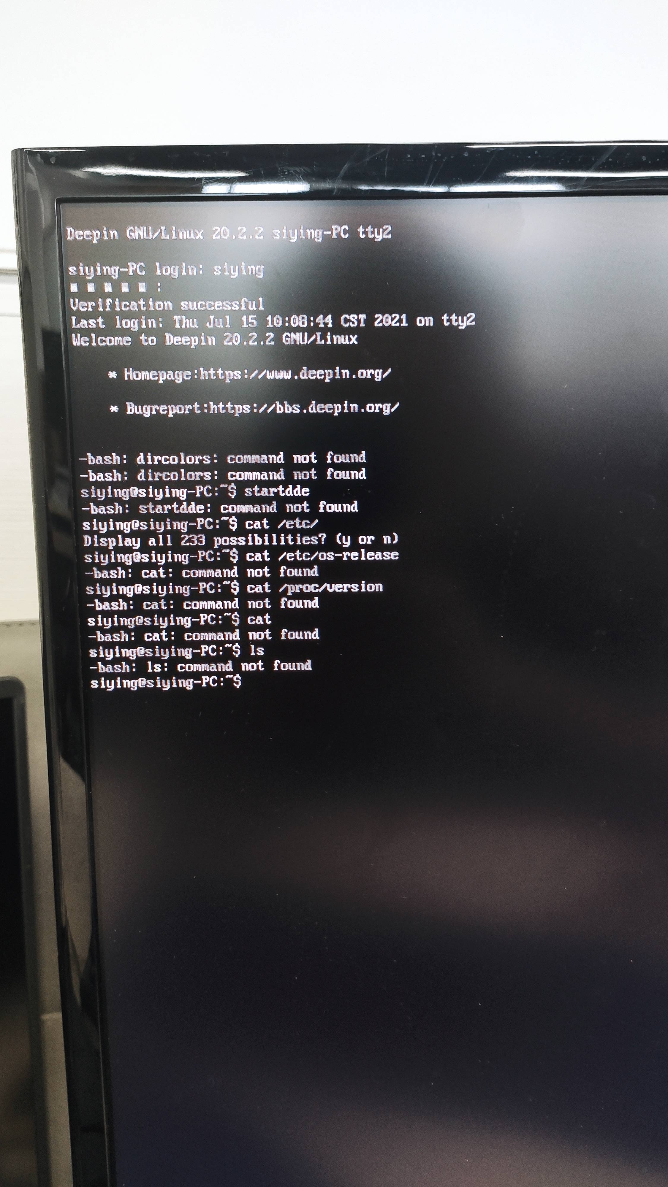

有大概1周时间没有进入deepin系统,今天打开登录界面输入密码后,一个黑色的界面一闪而过,然后又重复到登录界面了,黑色界面主要内容是:
ACPI BIOS Error (bug): Could not resolve symbol
ACPI Error: AE_NOT_FOUND,During name lookup/catalog
笔记本型号是:联想小新pro16 R7 5800H 集显版
网上没搜到相关的办法,不知道要咋解决

siying
2021-07-16 17:41
Maicss:
按住ctrl+alt+F2看看能进入tty命令行模式吗,如果可以,在那里登陆之后输入startdde看看出现什么。
另外请提供一下你的电脑基本配置,还有当前系统的版本及内核版本。
可以进入,但输入startdde后显示的是 bash:startdde: command not found,输入其他命令也是这样的
Deepin版本是20.2.2 ,Linux内核是5.10.36

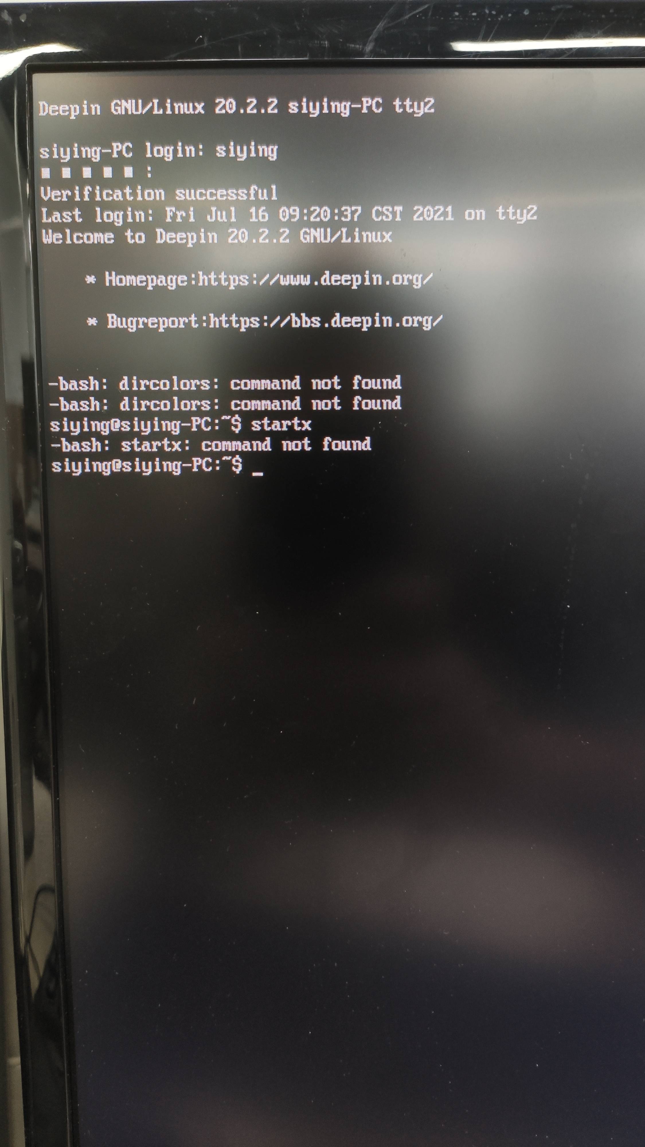

startx呢
siying
2021-07-16 20:37
Maicss:
startx呢
还是显示 bash:startx:command not found

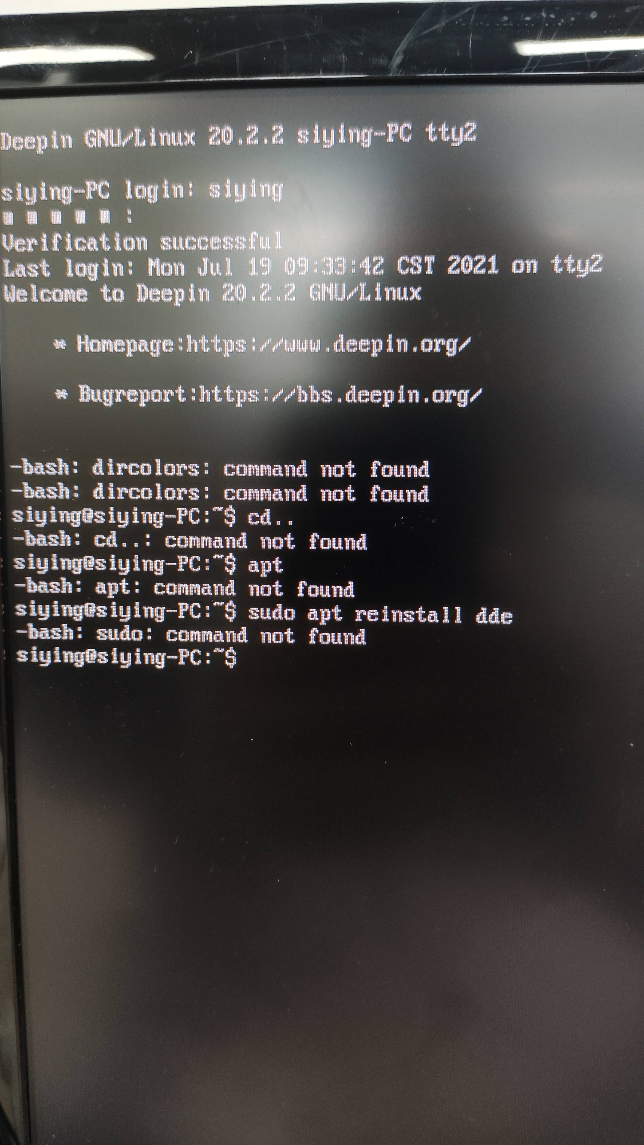

Maicss
2021-07-19 17:40
siying:
还是同样显示 command not found,不管换什么命令好像都是这样的
cd,apt这些命令也是吗,确定没有输入错误吗
sudo apt reinstall dde试试看
siying
2021-07-19 17:47
Maicss:
都是那样的
Maicss
2021-07-19 17:53
siying:
都是那样的
这样的话问题就比较严重了
你按一下空格 再按两下tab,看看有没有可用的命令

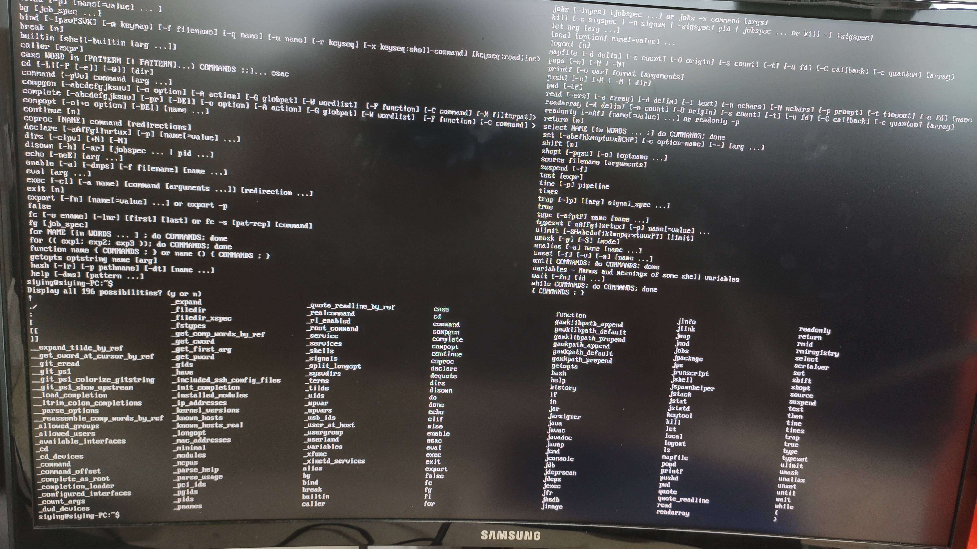

siying
2021-07-19 18:23
Maicss:
这样的话问题就比较严重了
有,显示有196条,有些可以用,比如help、time,有些又显示那样的问题,比如直接输入 ls
Maicss
2021-07-19 18:31
siying:

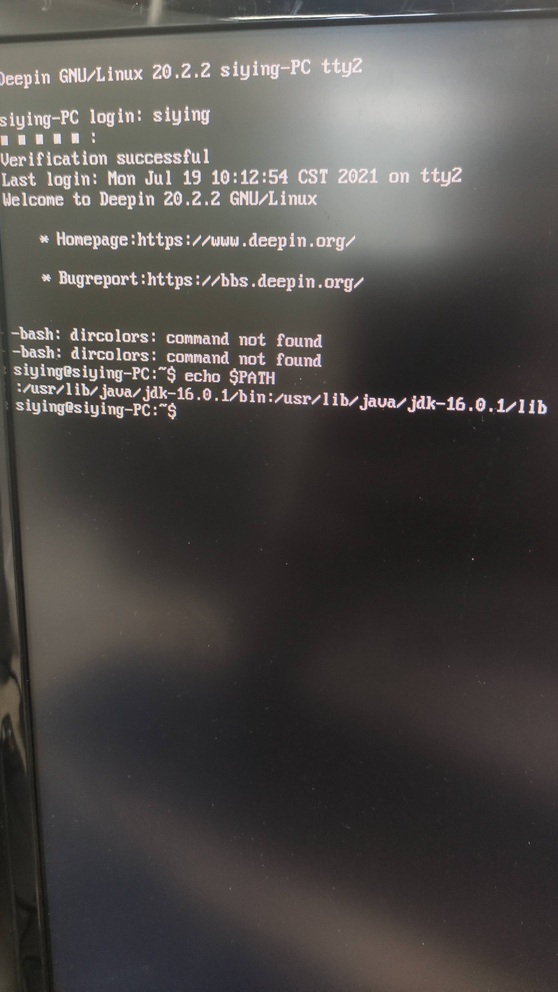

echo $PATH
看看是不是环境变量出问题了
siying
2021-07-20 17:41
Maicss:
echo $PATH
看看是不是环境变量出问题了
环境变量就设置了java的,应该不是那个问题
Maicss
2021-07-20 17:55
siying:
就是这个问题,$PATH变量是有初始值的,你设置Java变量的时候是不是没保留初始值
正确的赋值应该是PATH=$PATH:Java环境变量
具体我写过一个小文章,你可以参考一下
https://www.cnblogs.com/maicss/p/14616672.html

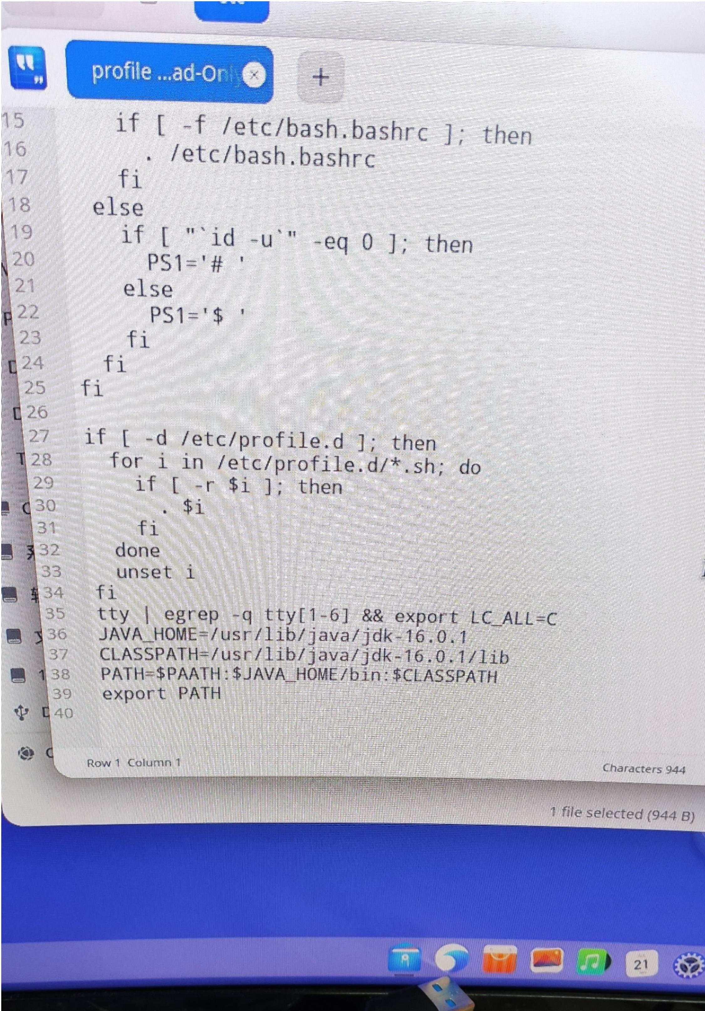

Maicss
2021-07-20 17:56
我的是这个样子,你都没有这些,肯定是环境变量设置出了问题
siying
2021-07-21 18:05
Maicss:
感谢大佬一步步的给我排查,的确是我把环境变量设置错了,把PATH写成了PAATH,刚刚通过live系统把profile文件改过来了,现在能正常进入系统了
