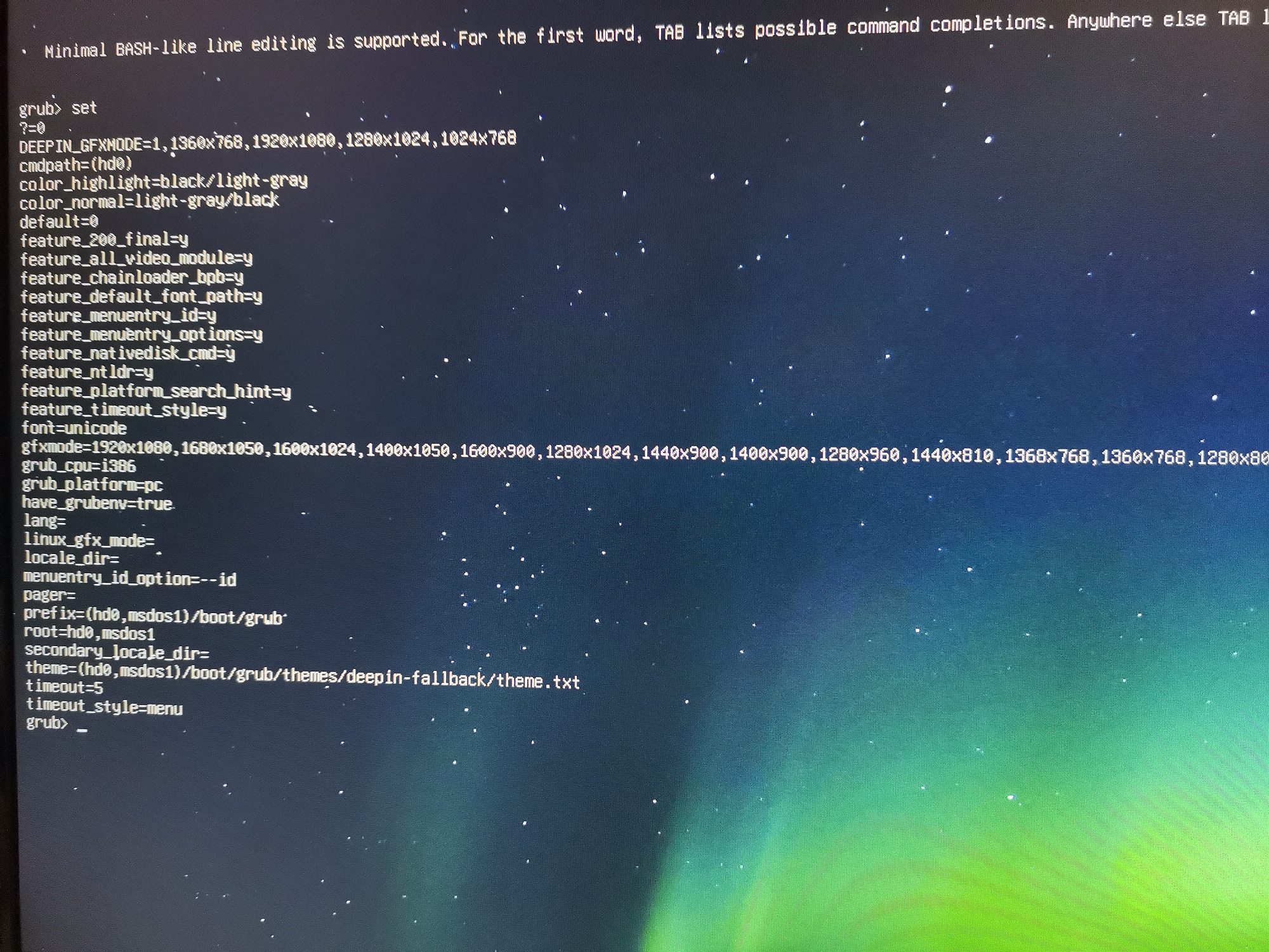

如题,上网学习后,试过ls 命令,知道系统分区在(hd0,msdos1)
set root=(hd0,msdos1)
set prefix=(hd0,msdos1)/boot/grub
insmod normal
normal
这一串代码过后,依然如故,又使用set命令查看

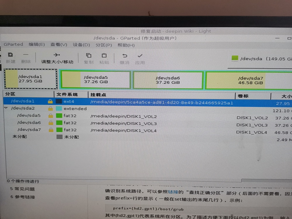

后来下载了并启动进入deepin live 系统,尝试使用深度系统修复工具,引导修复,依然不行。看别人说用Gparted查看什么指向,这个挂载点跟我想象的不一样。知道的大神请支招

从gparted看,楼主这个硬盘不是UEFI启动的,而是传统的MBR启动,所以针对UEFI的修复方式都是不适用的。
可以试试这个:用chroot恢复Grub2
https://blog.csdn.net/chen200910a/article/details/20227887
