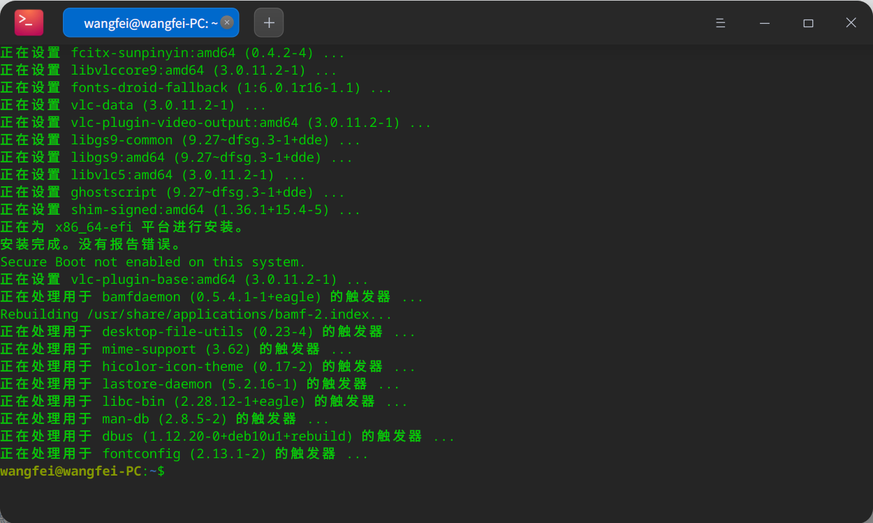

ctrl + alt + t 打开终端,然后输入: sudo apt update && sudo apt full-upgrade
wangdayan
2021-07-09 23:29
zijinyise:
让输入密码,但是无法键入上去
ucSec
2021-07-09 23:32
wangdayan:
让输入密码,但是无法键入上去
密码不回显,直接输
jason0572
2021-07-09 23:34
ucSec:
密码不回显,直接输
直接输入是错的,是帐号密码还是登入开机密码?
zijinyise
2021-07-09 23:38
jason0572:
开机密码
zijinyise
2021-07-09 23:39
jason0572:
输入你的开机密码后按回车
wangdayan
2021-07-09 23:47
ucSec:
密码不回显,直接输
好的,谢谢。到这个状态是等着还是
sevenfal
2021-07-09 23:50
wangdayan:
好的,谢谢。到这个状态是等着还是
已结完成了
wangdayan
2021-07-09 23:53
sevenfal:
已结完成了
谢谢啦

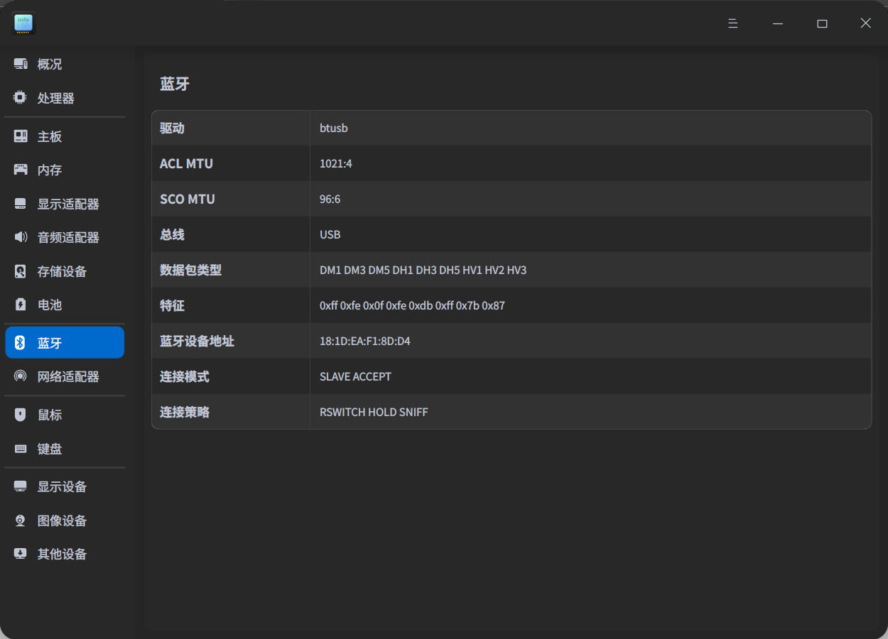

wangdayan
2021-07-10 00:01
还有蓝牙鼠标无法连接,求指导呀

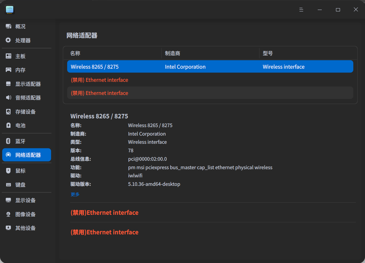

ycyxuehan
2021-07-10 00:35
wangdayan:
还有蓝牙鼠标无法连接,求指导呀
网卡型号发出来

2021-07-10 08:13
网卡型号?

看麻烦看下是不是这个?
wangdayan

wangdayan
2021-07-12 04:00
Ziggy:
网卡型号?
您看下是这个还是上面回复的那个截图
2021-07-12 06:49
wangdayan:
您看下是这个还是上面回复的那个截图
你这个蓝牙是和网卡一体的还是USB蓝牙一类的东西?
wangdayan
2021-07-15 06:08
Ziggy:
是电脑本来就有的,不是外接的
