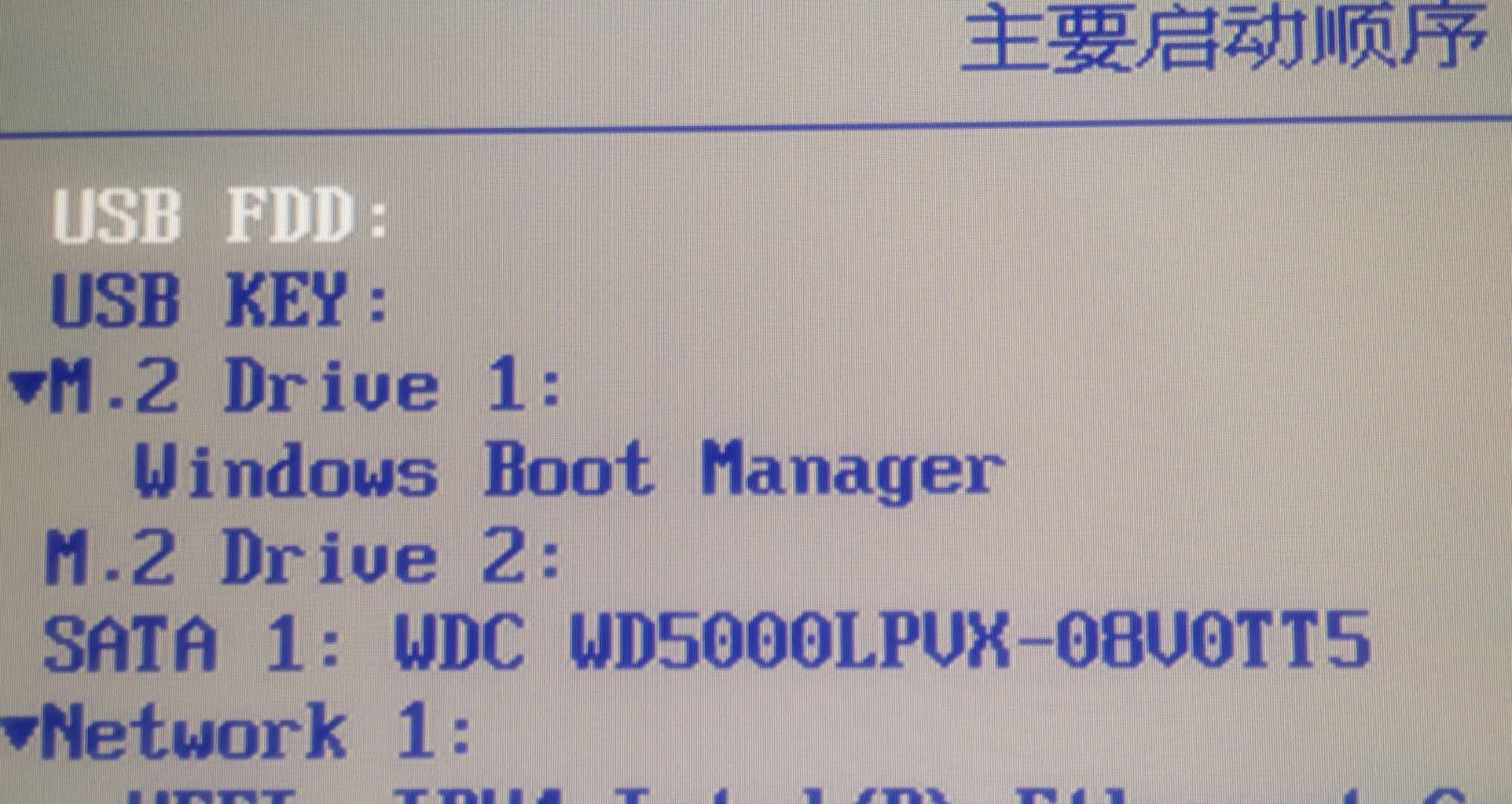

电脑装了双系统,win10和deepin
bios设置里面只有windows boot manager,默认只能进到windows

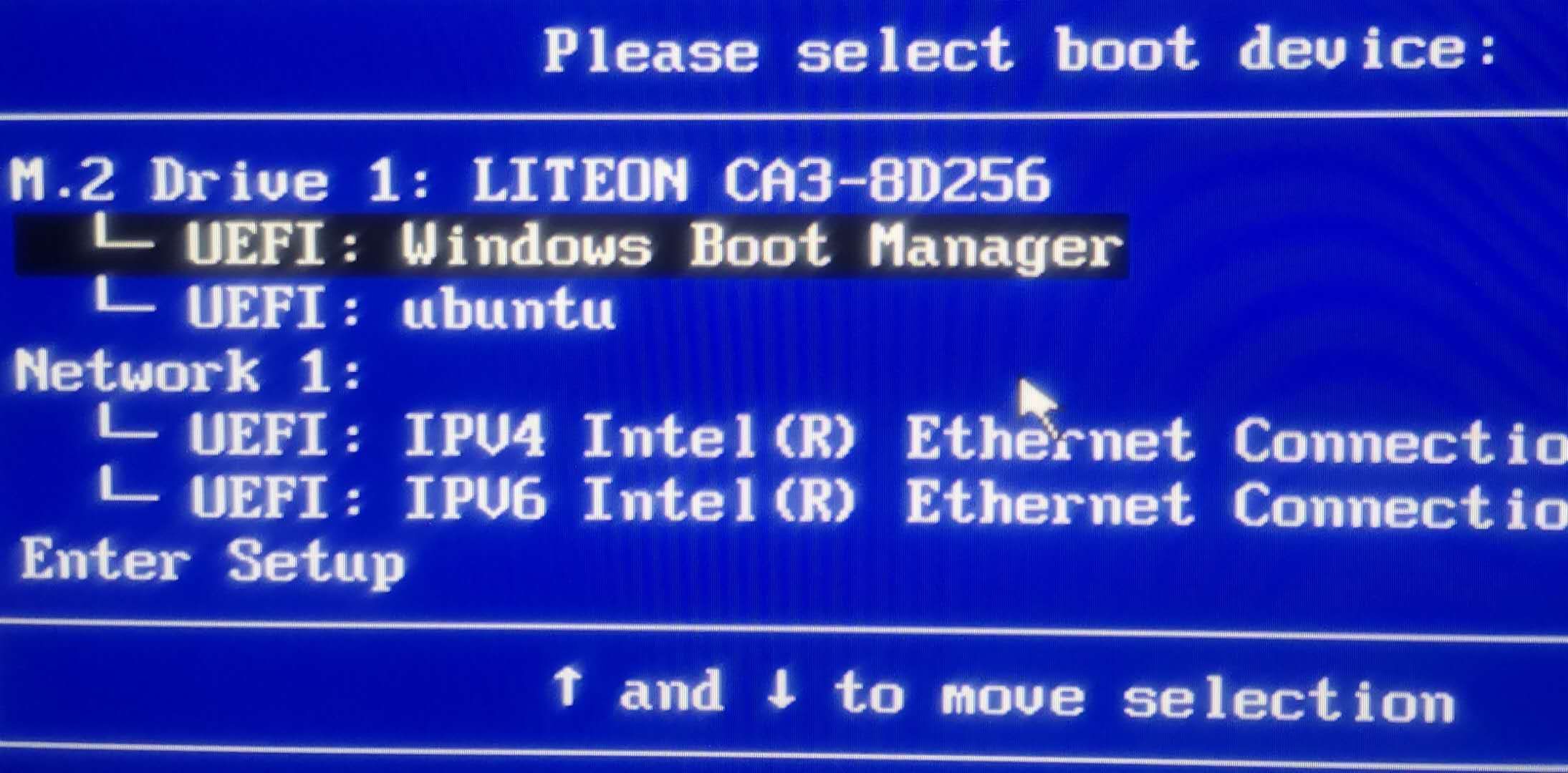

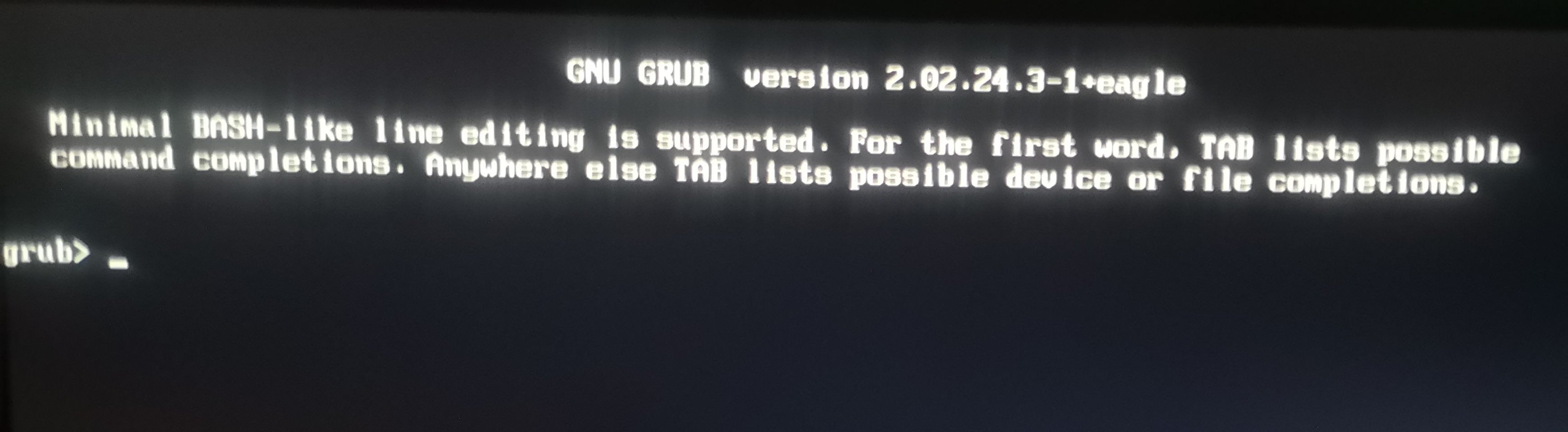

不过启动的时候可以选择启动顺序,进ubuntu那个选项,不过进去就是grup那个
大神救命啊,好多重要的文件还有开发环境,不能重装系统的说,大神救我啊

easybcd看看
enforcee
2021-07-08 21:21
尝试用live系统chroot进去然后重装grub
忘记、过去
2021-07-08 21:40
Windows 安装 EasyUEFI,然后添加一个新的启动项为 Deepin,手动选择 EFI 分区中 UOS 文件夹的 shimx64.efi 试试看。
如果没有 UOS 文件夹,那就在 DiskGenius 里面手动建一个,把 deepin 或者 ubuntu 文件夹里的文件复制过去。
qq4945286
2021-07-08 22:50
我用几次也是进不了系统,插上安装的U盘,这样它就进去了,进系统之后,在终端用  sudo update grub这个命令,就好了
adofei
2021-07-08 23:04
deepin 20.2.2 的 grub-install 的 bug 以及 EFI 引导的修复-论坛-深度科技
楼上的各位大佬们,非常感谢,终于搞定了
在ESP分区,UOS文件夹下没有grub.cfg文件,按照下面说的复制下就行了
我的电脑是双系统,在windows下用DiskGenius操作文件就行了,单系统我也不知道怎么操作,不过可以试试楼上的方法
将 ESP 分区上的两个文件复制下
/EFI/deepin/grubx64.efi 复制为 /EFI/deepin/grub.efi
/EFI/deepin/grub.cfg 复制为 /EFI/UOS/grub.cfg
重启就好了
