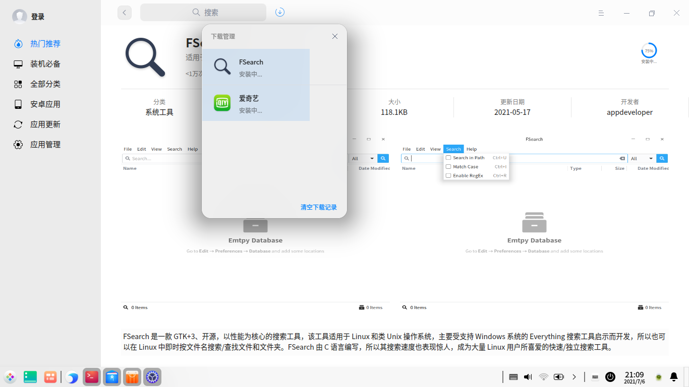

系统更新后.
新版的应用商店.安装软件 一直在显示安装中,一个小时了,在安装毛线啊!!!
一个100多kb的也是一直在安装中... 实在是忍不了,我关机,提示apt可能在安装软件,阻止关机,我点取消,强制关了,重启电脑再安装,还是这个德行..
系统更新老提示有新更新,点更新吧,就提示失败... 实在说要把我国产系统的情节搞没了..
deepin是真的不稳定,真心劝想拿这系统办公的一定三思...我坚持用了一年多了,一共重装系统4次...我一个写了10年的软件的工程师都觉得hold不住...
真的是没耐心了...历史平均用电脑几小时就会有一个小时在和deepin刚....... 三天两头小问题不断,每次系统更新,都绝对会有各种问题出现.... 前几天打算重新买个本,打算买个预装deepin的华为本,,网上找了一圈,发现已经找不到预装deepin的本了...所以至今还没买..其实也明白了,,预装这么不稳定的系统,就是在往死弄自己的品牌...

2021-07-07 06:04
你是不是几个软件一起装的?估计是dpkg卡了,修复一下再看看sudo dpkg --configure -a && sudo apt -f install
eniac
2021-07-07 06:06
Ziggy:
对,  爱奇异,腾讯视频,央视影音,优酷,斗地主.  5个一起下载安装的
2021-07-07 06:08
eniac:
商店还不支持多线程安装,你先关掉商店再执行操作

eniac
2021-07-07 06:22
其实帖子的问题我已解决了,,但是就是这种不起眼的小问题,又耽误了我两个小时....
忍不了了,kill 了apt进程,
运行命令 apt autoremove   , 重启,结果离奇的一幕出现了..
第二次装的这两个应用 已经在启动器里有了..
而且!!第一次装的 腾讯视频居然也冒出来了.....
