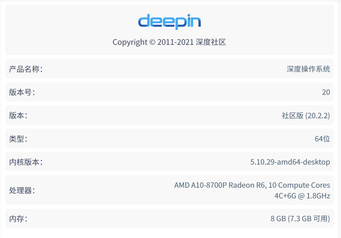

升级到最新版本之后(系统默认更新后的内核是5.10.36)待机唤醒黑屏无法唤醒,也无法通过热键进入二次待机再唤醒(上一个版本我就这么解决的)。这个问题我提了一次了,版主说是内核问题,但是,我换回旧内核(5.10.29)问题依旧!咱能不能不要啥问题都让内核背锅?
过两天有空,我折腾回旧版本20.1,如果正常了,我就在20.1用新内核,如果还正常,那么,就百分百是系统的问题,和内核更新无关。

本来以为折腾内核对于我这种小白级别的比较麻烦,没有想到搜了一圈之后其实换内核也不是很复杂,经过尝试,换了5.12.14的内核,结果发现可以正常待机并正常唤醒了,看来的确还是跟内核有关!版主果然是对的,还是我小白本人对内核不了解。多谢!
