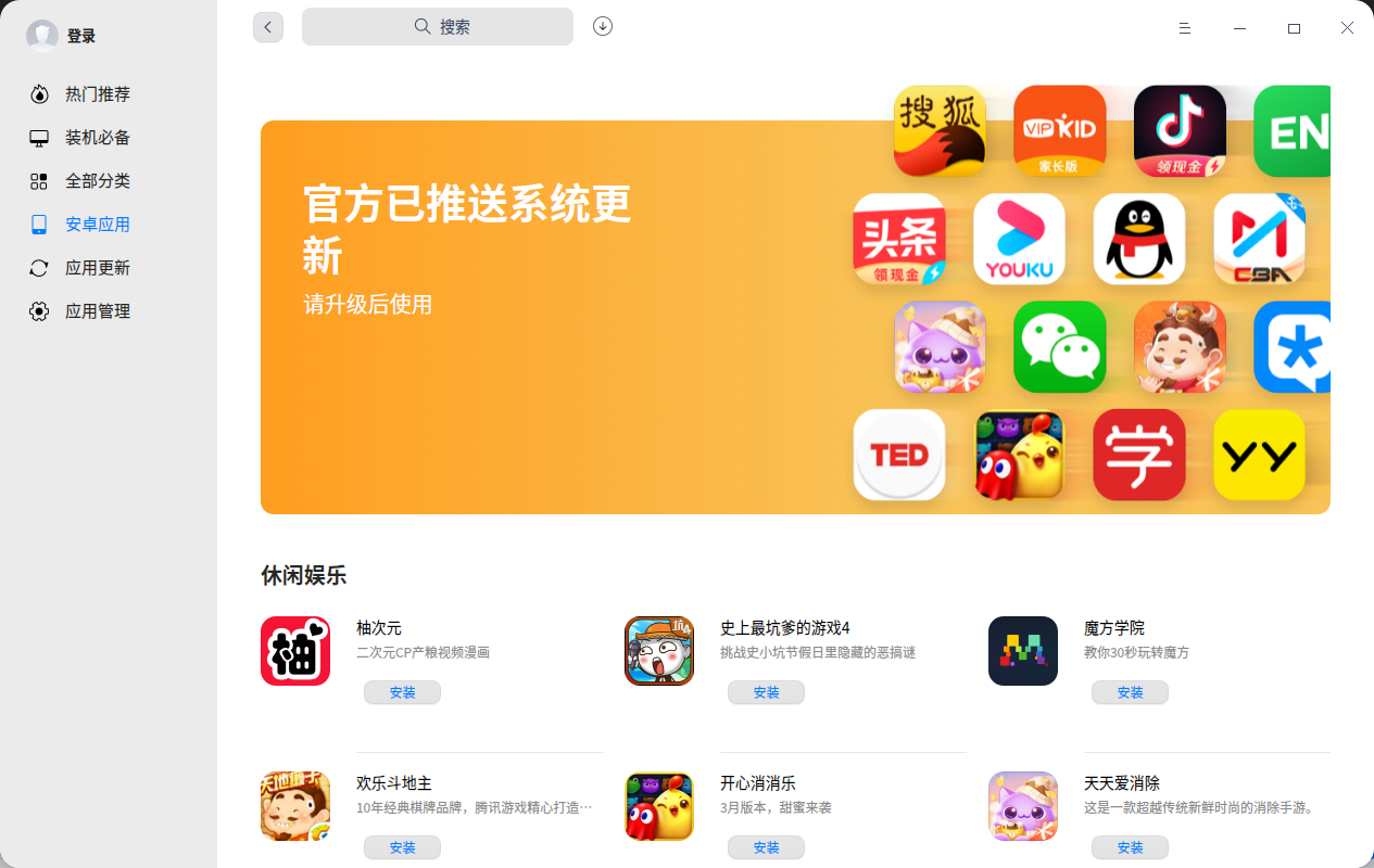

[Kernel/Drive] 当前是20.2.2版本不能使用安卓app,仍然提示需要升级才能使用
mnokoko
2021-07-05 22:14
当前版本20.2.2不能使用安卓app,仍提示需要升级才能使用
deltacatxx
2021-07-05 22:31
内核版本?如果是5.12的话就暂时还用不了
如果是5.10的话,确保系统是最新的话,直接安装就好,不用管上面文字
taoran27
2021-07-05 23:26
应用商店下载安装后,点击打开就卡住。无法使用。
