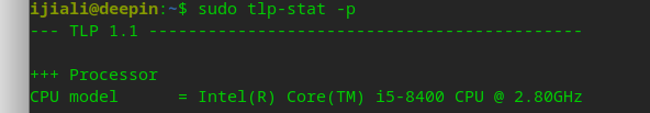

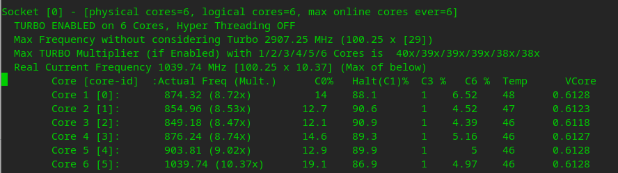

la
2022-08-20 03:49
好用,感谢yeah
la
2022-08-20 03:55
我只是来看看:
台式机可以配置tlp吗?CPU是e3 1230 v2
我的笔记本CPU是台式的,i5-8400,有用proud
