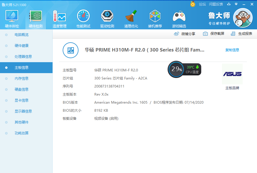

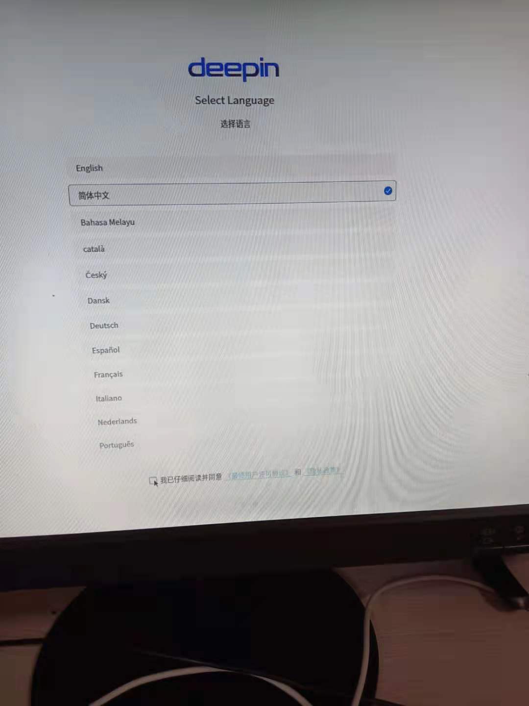

无论是前期版本,还是最新的20.2.2,都是选择语言后无法选中同意,求高手解答

高分率问题,可以把分辨率改低点看看,先用tty进startx,里面有安装程序

换个显示器试试

只支持USB3.0接口的健盘

是在WINDOW系统下调吗?好像也没用。你说的先用tty进startx,能说下具体怎么操作吗?谢谢

以前的版本当时用的是电脑店的显示器,也是这个问题

2.0的没用吗?难不成要买个3.0的试一下

安装界面ctrl+alt+f2进tty,输入startx,里面可以改分辨率,再用里面的安装器安装,或者选safe模式安装

还是没搞定,

今天特意找了个17寸,还是这个问题
