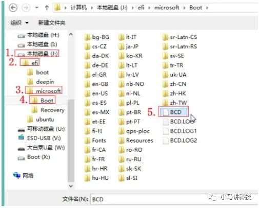

我曹,为啥要格式化这个分区
这张图中的文件目录(J盘)说明了一切,我这里面只有deepin和ubuntu那些了,没得了microsoft(微软的),所以win系全军覆没。
思路逐渐清晰,按照文章中的提示,在winPE环境中在这个ESP分区内加入win10的引导文件就可以了:
①、手动建立目录结构(跟图中一样)
②、建立BCD文件(按文章说明来,选择对硬盘和win系统分区)
③、发现没有其他的文件夹(语言那些),遂放弃。打开PE(我用的大白菜)自带的引导修复工具,选择ESP分区盘符,提示修复成功。
至此win10的引导项已经进入这个ESP分区了,但是开机还是找不到选项的,只有deepin的。
这是因为grub里面没有更新这条记录,所以开机进入deepin,终端执行update-grub,会提示找到win boot manager,恭喜我,熟悉的双系统引导又回来了。
