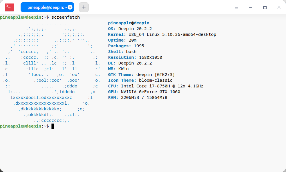

刚换新系统,发现外接显示屏不显示,在设置-> 显示里也没有多屏幕的选项
这是我系统的信息

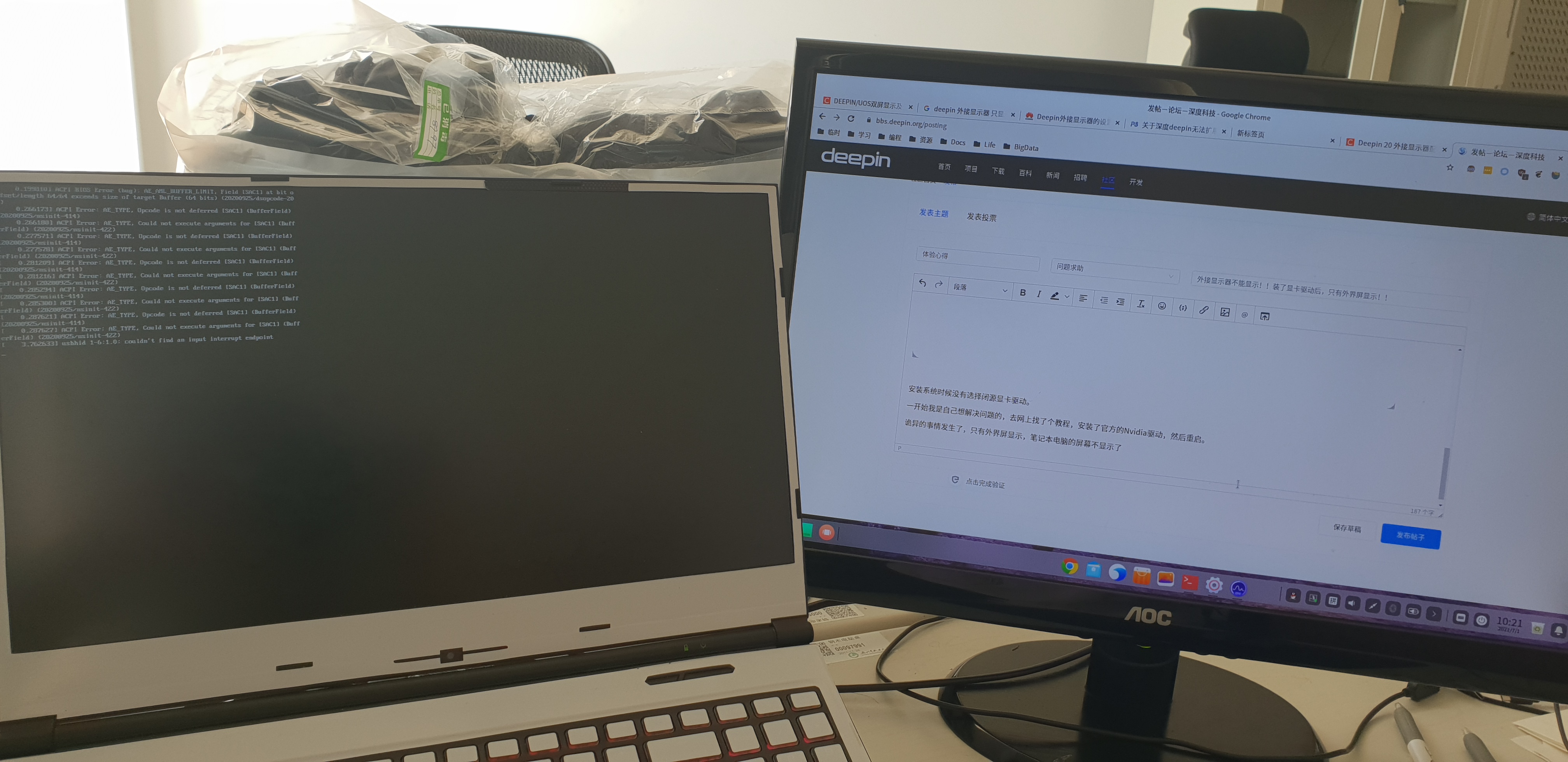

后来找了个教程,装了Nvidia显卡驱动后重启,发现只有外接屏幕点亮,笔记本屏幕只有一串命令
我怀疑是不是因为开机的时候我就插了HDMI线?于是我把线拔了,还是一样笔记本屏幕只有命令,插上后才能在外接屏幕显示
在设置-> 显示里也只有这个外界屏,根本看不到多屏幕的选项
我之前装过的Ubuntu,Fedora在安装界面就可以外接显示器,这Deepin怎么了?

你的教程明显是给台式机用的,笔记本的 1060 按教程安装官网 .run 文件会自动生成 /etc/X11/xorg.conf,导致只有外接输出,内屏不显示。
试试执行 sudo rm -rf /etc/X11/xorg.conf 然后注销或者重启吧
