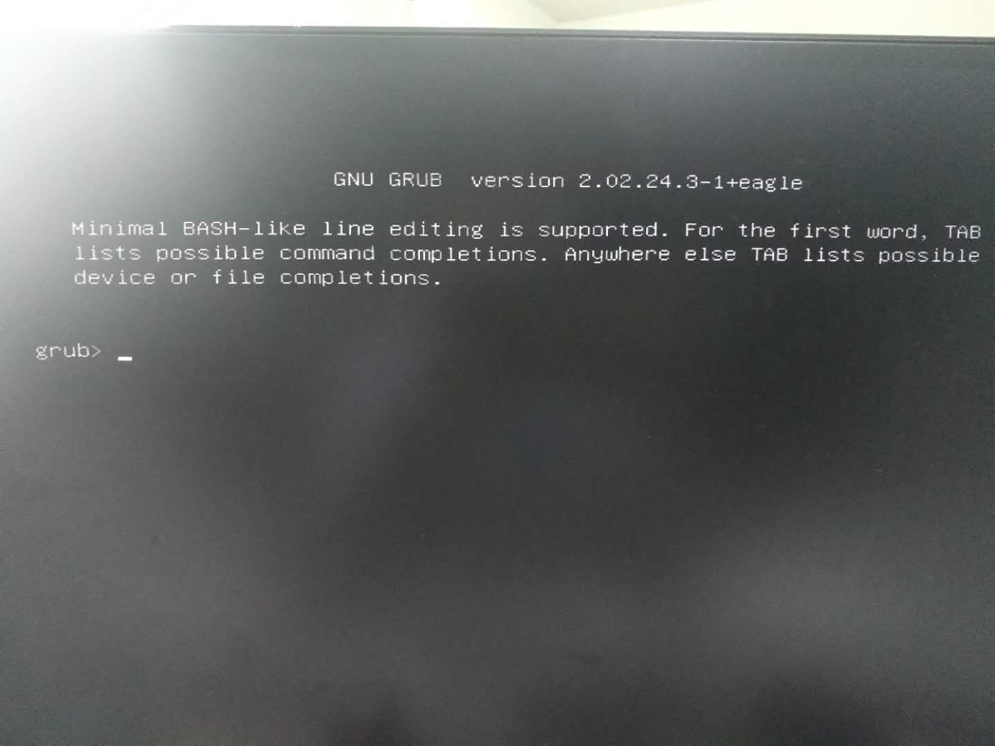

开机一直在这个画面,网上找资料未能彻底解决。通过以下命令能进去系统但重启系统后又得重新来一次。怎么才能彻底解决?

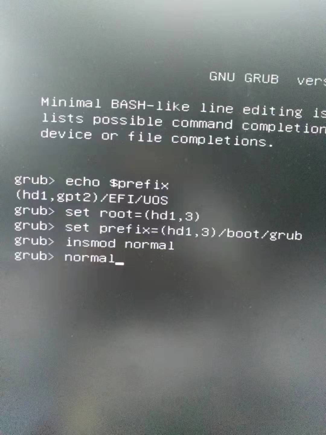

通过这几行设置能进去系统,但重启后失效,有大神能帮忙彻底解决一下。说明一下,双系统win7+deepin谢谢!

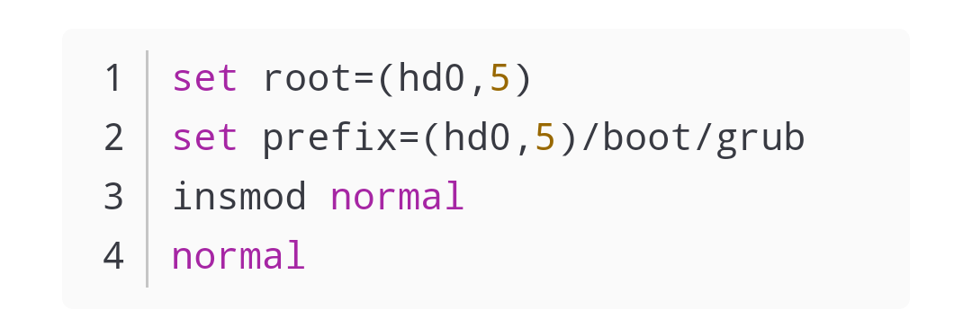

进系统后运行一下 sudo grub-install --debug ,如果还不行看我这个帖子:
https://bbs.deepin.org/zh/post/222049

(1)贴一下 /EFI/UOS/grub.cfg 的内容,按说应该和你2楼写的差不多。
(2)在出现 grub> 提示符后执行命令 echo $prefix ,看显示了什么。
(3)进系统后执行 sudo grub-install --debug 有报错吗?贴最后 10 行看看。
自由的风
2021-07-01 21:44
duanyao:
按照上面的设置能进入系统,但重启后失效。

grub-install 是成功的,$prefix 也没问题,说明 grub.efi 也正常,那基本上就是 /EFI/UOS/grub.cfg 的问题。
你有把 /EFI/deepin/grub.cfg 复制到 /EFI/UOS/grub.cfg 吗?其内容贴一下。在 grub> 后面输入
cat  /EFI/UOS/grub.cfg 或者 cat  (hd1,2)/EFI/UOS/grub.cfg
查看其内容。
如果你的 /EFI/UOS/grub.cfg 文件没问题,在 grub> 后面用这个命令就可以启动了:
configfile  /EFI/UOS/grub.cfg
如果不行,试试
configfile  /EFI/deepin/grub.cfg
自由的风
2021-07-02 00:41
duanyao:
查看其内容。
如果不行,试试
感谢!已经解决!前面只复制到umunt里面没有把/EFI/deepin/下的文件到UOS里面。
