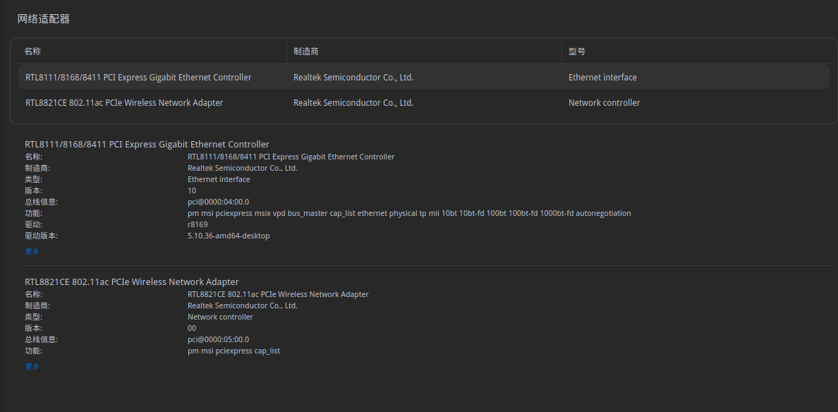

我的笔记本是ThinkPad E570安装了20.2.2系统,但无法使用WIFI,看设备管理里的网络配置检测到了硬件,但无法使用这是求处理。

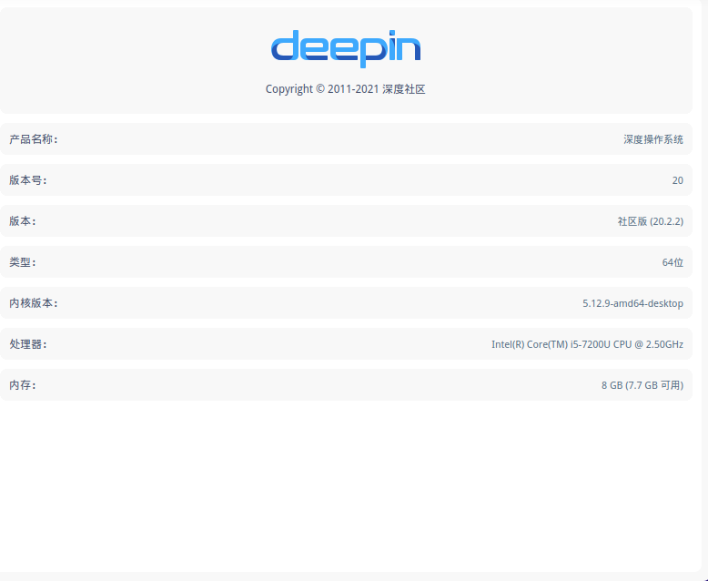

我把内核升级为5.12.9了,还是无法使用本机WIFI硬件。

按理说升级为5.12.9,应该比ubuntu21.04 5.11内核高怎么会不支持呢?
2021-07-03 06:12
paul:
不要升到5.12,上游驱动有问题,很多模块基本上没了

把无线网卡型号发一下,usb网卡还是pci网卡?
paul
2021-07-06 17:21
Ziggy:
是笔记本内置网卡 型号是:RTL8821CE 802.11ac PCIe Wireless Network Adapter
笔记本型号:ThinkPad E570
2021-07-06 20:45
paul:
笔记本型号:ThinkPad E570
https://github.com/tomaspinho/rtl8821ce看看这个能不能用
