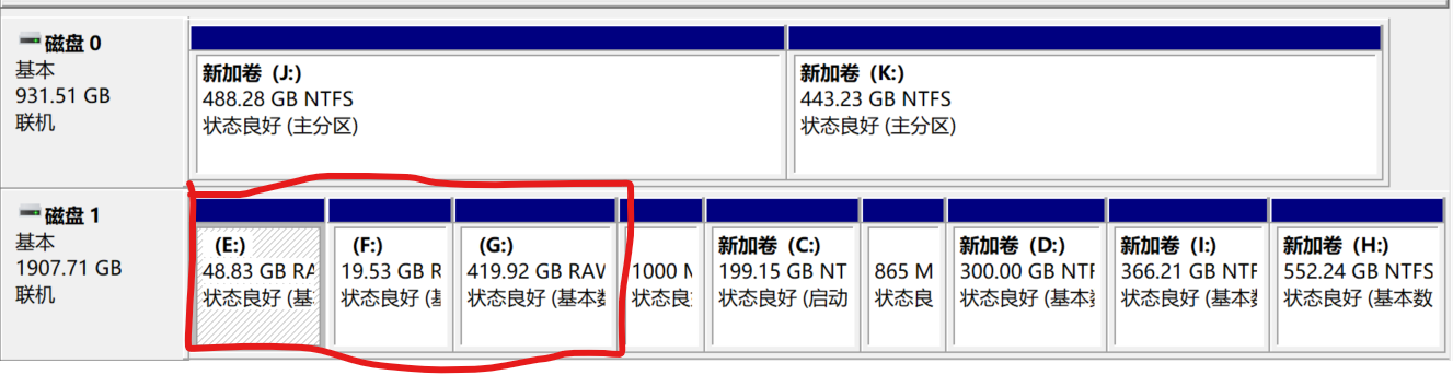

如下图,好像第一个(e盘)是系统分区,g盘是数据分区,具体忘了,我尝试过更改盘号和分区号,没有反应~~

第二个磁盘的分区就得变成 (hd1,1) (hd1,2)这样了。不过windows里面磁盘的顺序与grub里面的顺序不一定相同。如果你不想猜,可以去掉一个无关的磁盘后再试。

可以在GRUB SHELL中用LS命令看你的硬盘分区情况,
