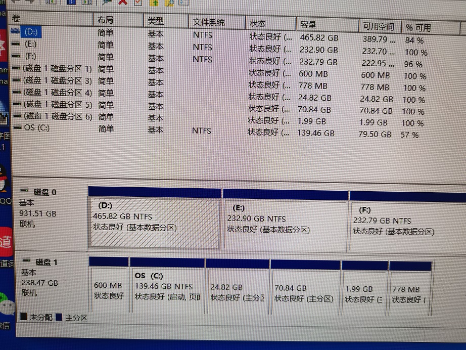

机子来的win系统C盘压缩一部分空间,给deepin安装,正常安装成功,系统分区如下图,deepin就安装从磁盘1的C盘分区后的哪些分区里面。

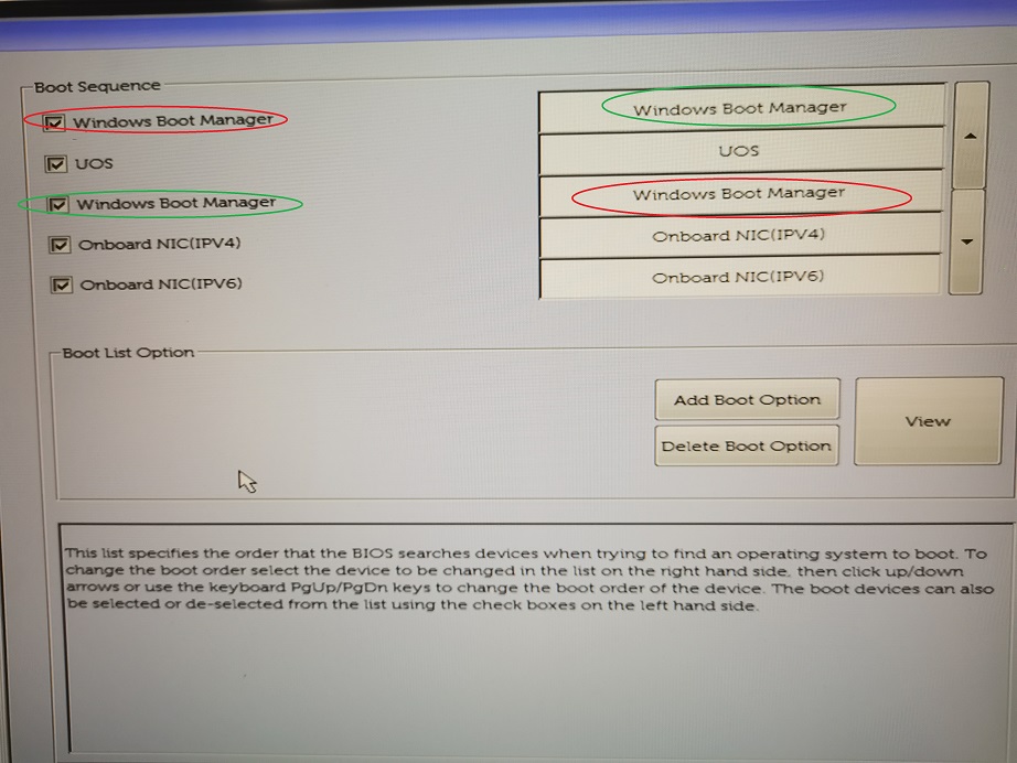

但是启动时,我选择deepin界面的windows启动项无法进入系统,然后我就进入了主板设职看了一下启动选项,结果发现win和uos是两个独立的部分,而且里面有两个win的启动项,只有一个起作用(绿色圈的),另外一个不起作用(红色圈的),所以现在每次要进入deepin,都要在主板这里设置一下为uos才能进入,要进win也是要设置。

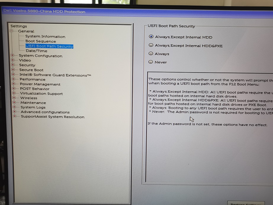

我现在就像直接通过uos选项能够直接进入windows就好,请达人指点。 下面是主板的版本信息
