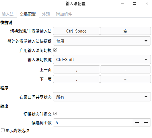

字母顺序错误以及长期使用的词组不能智能显示,感觉有待提高。而且输入法翻页问题不够常规,感觉上下左右键和pgup、pgdn都无法使用。。。太另类了。
安洛
2021-06-27 21:50
运行命令fcitx-configtool,里面全局配置菜单可以配置翻页按键,附加组件菜单找到你正在使用的输入法可以配置记忆强度。

小明Hackintosh
2021-06-28 06:17
在终端输入fcitx-config-gtk3
输入法配置
在输入法配置里面配置就行。

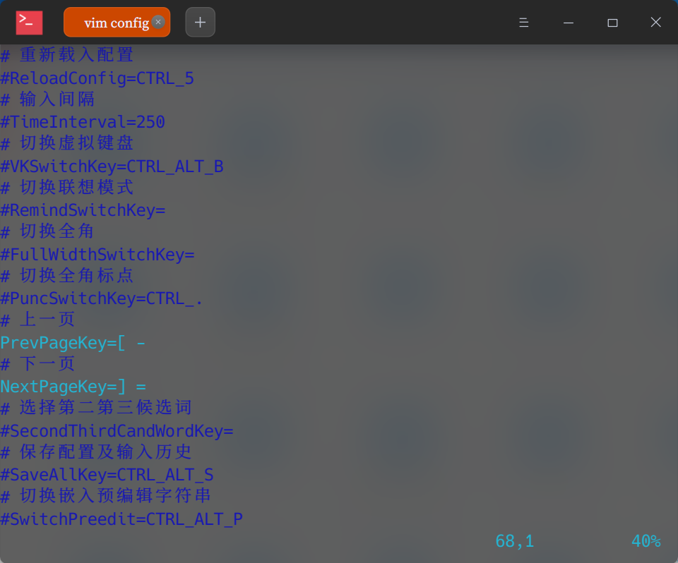

Breeze
2021-06-28 17:02
小明Hackintosh:
输入法配置
在输入法配置里面配置就行。
我配置的这个选词翻页为[],但不知为啥没有生效

Breeze
2021-08-04 17:25
小明Hackintosh:
不太清楚,我这边是使用五笔输入法,基本上不需要翻页。是不是你配置后没有重启输入法呢?点击输入法,右键,重新启动。
重启过了,甚至系统都重启了
