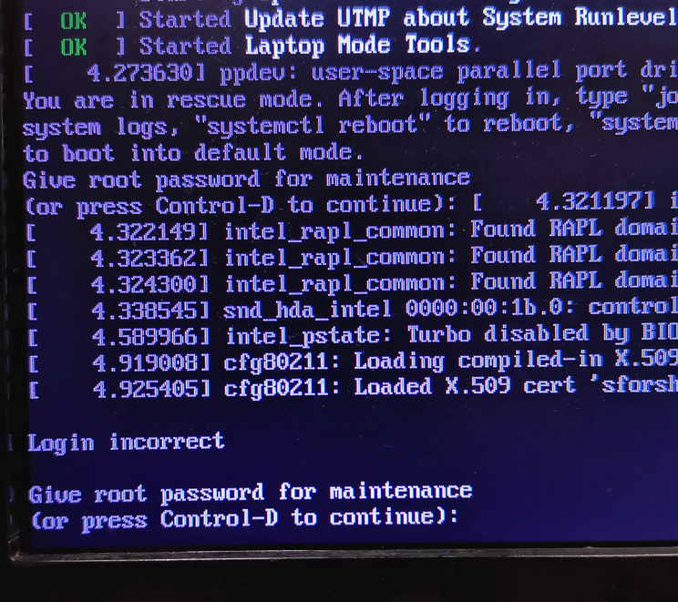

看了https://bbs.deepin.org/post/196026帖子,准备熟悉一下SINGLE模式备不时之需,结果照教程开机时选“Advanced options for Deepin ……”,然后按E编辑后按Ctrl+X启动,在教程中会出现一个“Deepin 20.2.1  GNU/Linux…………(recovery mode)”,可是我这里还是只有一个选项,不带(recovery mode)字样,选择后进入到字符界面,但是还是要求输入正确密码才行,按Ctrl+D的话就启动到正常的桌面输密码的窗口。

感谢回复,
如果之前预设了ROOT密码就可以这么操作,
我是预设如果忘了当前用户密码,并且之前没碰ROOT账户,怎么跟其他发行版一样用单用户模式进去改个密码。
