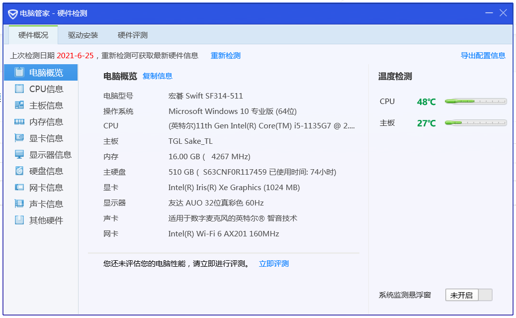

配置如下,UEFI模式安装,能正常启动安装,安装之后无限黑屏,无法启动,经过判断是直接卡在了启动项,启动项就无法加载,有没有遇到类似问题的,有人解决办法吗

经过分析应该是deepin安装后efi分区的文件有什么原因导致无法加载引导信息,用一个骚操作临时解决了,先安装ubuntu,ubuntu能正常进入系统,然后备份efi分区的启动文件,重装deepin,用dg读取efi分区的grub.cfg文件中的磁盘uuid值,替换掉ubuntu的grub.cfg文件中的uuid值,然后删掉efi分区目录所有文件,把备份的ubuntu的efi分区文件还原到efi分区,成功进入deepin系统,有没有大佬指点一下故障查找方法
