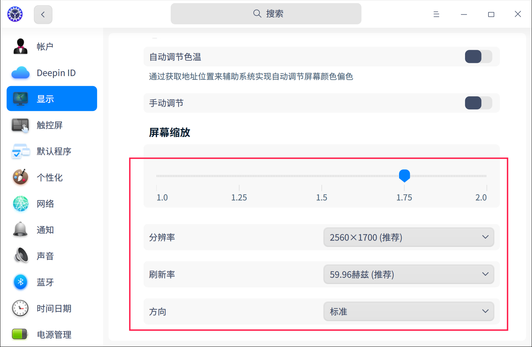

在2556*1700分辨率下,任务栏右下角桌面的最右边有间隙。
带来的问题,理论上鼠标直接拉到最右下角,就是显示桌面的按钮,但是有间隙后,鼠标要在右下角再向左移一点,才能点击显示桌面按钮,每次点击显示桌面,要向左移动一点鼠标。不知道任务栏尺寸或者长度能不能修改。

并不是视觉上的间隙,说的更简单点,其实就是把显示左面的按钮向右边再设定宽一点,就能解决了。现在鼠标拉到右下键,是点击不到显示桌面按钮的,windows下是可以直接点击的
这是非整数倍缩放的bug,某些项目或者菜单项中间有彩色线条。
缩放倍数调为 1.0 或者 2.0 可能会好一点?
测试了所有的缩放比例,只有1.0没有问题,其他的都有问题。不知道任务栏的在尺寸有没有办法修改
横向宽度不行,只能改高度......
不过可以在系统缩放非 1.0 的时候强制 dde-dock 1.0 缩放,就是比较麻烦......要把 daemon 关掉,自己写个 dock 的启动方式,启动环境变量加上 QT_SCALE_FACTOR=1.0 这样子......
