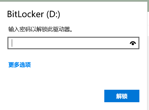

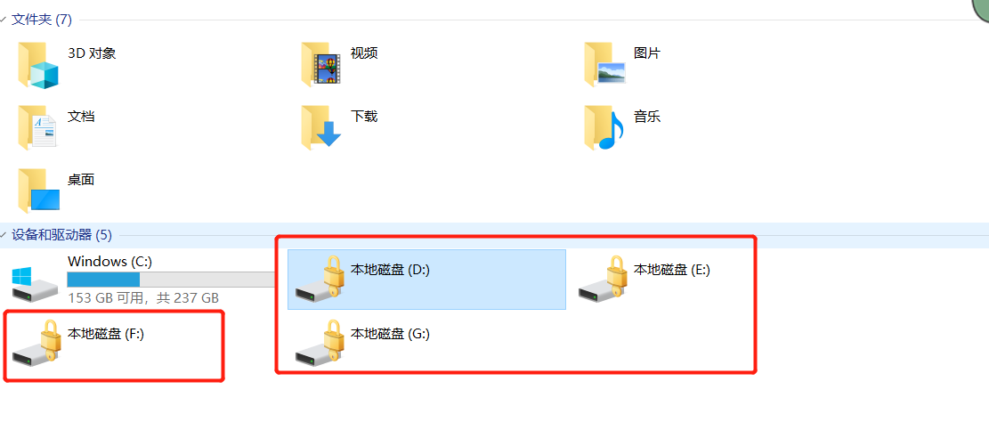

ThinkpadE450 无故不能开机,送修检测后提示主板被烧坏了,因继续硬盘的相关资料数据,故把硬盘拆卸下来,想把数据复制到另一台电脑上。硬盘拆卸后安装到另一台的电脑,发现硬盘被加密,
如图示:
明明没有设置什么密码呀,为什么会出现这个情况呢?有什么办法可以打开吗?这两天为这个东奔西跑的,都绝望了,嘤嘤嘤~~~~~~~~~

现在的笔记本都是自带加密的吧
如果你用这台电脑登录过微软帐号,或许能找回密钥,如果微软也不知道你的密钥的话就只有厂家知道了

尝试从 Thinkpad 的硬盘启动,应该会有提示

直接使用这块硬盘启动windows,把加密关了就行了,两块硬盘,选择加密的硬盘启动

BitLock 加密一般 给你 两个密钥,一个是密钥,另一个 是 恢复密钥。
使用其中任意一个都可以访问 硬盘 和 取消加密。
如果两个都没有,基本上是 J 了,数据没太大的指望了,格式化硬盘可以取消加密,但数据是没了。
如果是想保存硬盘内容,又着急着用硬盘放新东西,建议 dd ,直接按磁盘块拷贝,之后自己慢慢找密钥。
本身就是加密硬盘,防止数据被窃取的,你来个没密钥也能读盘,加密本身的意义也就不存在了。

这种现象我记得微软的surface 3、pro等系列平板电脑就经常搞这样的事情。它的密匙写进了引导系统。只有原来自带的的esp,系统恢复环境(recovery)才找得到密匙
