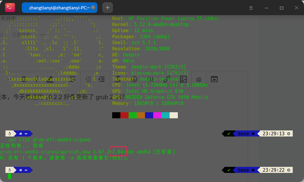

试试看置顶帖的内测版本,今天推送的 20.2.2 好像更新了 grub 2.04?
2021-06-19 17:55
忘记、过去:
多谢!
